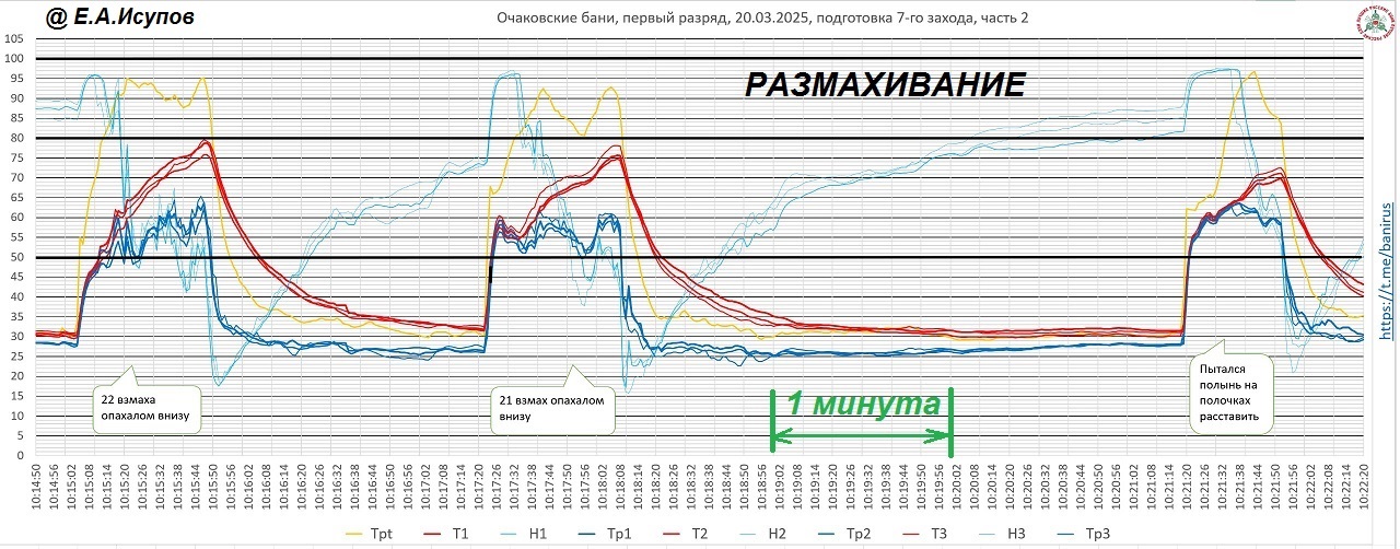

Вижу температуру и точку росы. Понимаю время задержки по температуре у 85 и у платины.
Линии влажности специально тонкими сделал, так как по ним только время входа в парную фиксирую. Всё там видно. Даже градиент.

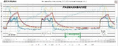

Евгений Алексеевич, так что Вы видите? Кроме линий.
Что там происходит? Что размахиваете? Что сажаете?
Т и ТТР как были до уборки, так и остались.
Причем, кроме платины, там всюду ошибки измерений.

Не понимаю что непонятно.
Вот здесь Евгений Викторович написал, как в общем случае пар готовят
https://forum.stovemaster.ru/viewtopic.php?p=208624#208624
Я в следующем сообщении подтвердил, что именно так готовят и написал про нюансы, о которых знаю.
У себя на графиках в комментариях написал что там происходило.
Размахиваю опахалом внизу. Осаживаю пар. Сколько раз махнул -- написал. Написать, что движения сверху вниз? Кто готовит и так знают. А кто не готовит пар, то ему это и не надо.
Т до уборки внизу по платине было 67-73С. Наверху, когда подметал была 86-100С. Понятно почему. Где-то во весь рост стоял, где-то наклонялся. Почему на нижнем полу температура ниже чем на верхнем -- тоже понятно. Градиент есть. Тр при этом везде была ниже 50. Когда мусор убирал при открытой двери даже меньше 40С.
Потом Степанович наподдавал. Не знаю сколько, но много.
Обычно когда начинают поддавать сначала форточку и дверь открывают, потом закрывают дверь, потом форточку. Как он делал я не знаю. Думаю так же. Всегда так готовили.
Стены он не увлажнял. Просто поддавал.
В части 2 подготовки захода видим, что температура внизу по платине выросла с 67-73 до 88-95, а Тр с 45-50 до 50-65С. Это очень большая разница! С чего вы взяли Т и Тр как были, так и остались?
Верхний пол с нижним сравнивали?
У 85 не ошибки измерений, а инерционность около минуты плюс из-за градиента платина больше показывает, так как над шапкой находится. Где ошибки увидели?
Во второй части на третьем графике я наверх поднимаюсь, чтобы полынь расставить. То что при этом платина показывает то же что и внизу говорит о том, что я хорошо перемешал и снизил градиент. То что 85 по-прежнему платину не догоняет -- так он от нее все время отстает.
Как было Тп95/Т85/ТТР50, так и осталось.
Был всплеск некомфортного пара, но это фирменно от Степаныча, наверно.

В бане есть нижний пол, где я ведра забирал, ставил и опахалом работал.
