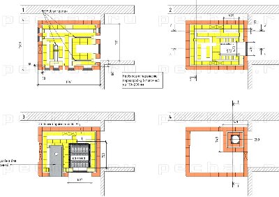

Александр Шалагин писал(а):
Банная печь периодического действия в бане из толстого кедра.
Кирпича очень много -сколько его греть? Часов 12 не меньше?

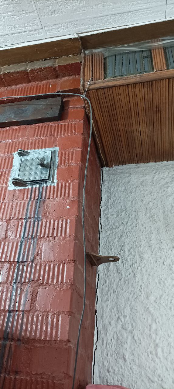

Виктор, там ещё и первые два венца в срубе из лиственницы, а парная не "термос", а "голые бревна". Рекомендуется протопить печь накануне (за 6-12 часов) 1-2 закладки, или включить за 1-2 дня теплые полы, и электротен, который иногда встраиваем для этих целей. Very Happy
Электротен в банной печи
 Размер файла:  111.97 КБ
 Просмотров:  164 раз(а)

Что-то я на фото не вижу ни ТЭНов, ни "буржуйки".
Да и схема не похожа.
*Я бы такую баню топил бы ежедневно. Газом. Very Happy
Или не топил бы вообще. Зачем красоту портить...
СообщениеДобавлено: Сб 5 Апрель 2025, 09:35 Ответить с цитатойВернуться к началу
Там три ТЭНа в печи на постоянку установлены

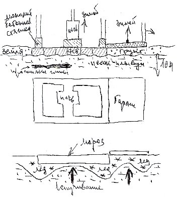

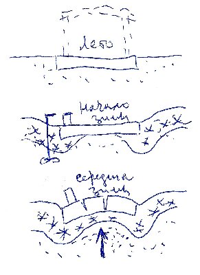

*Поясню мою особенность на примере плиты гаража. Сам гараж не рисую (см.рис).
Если вся плита голая (например, как автодорога), то замерзает сразу и всюду, и проблем нет.
А вот под зданием в начале зимы начинает прихватываться грунт только по краям плиты.
При этом сама плита ни на миллиметр не поднимается. Хотя земля вокруг поднимается.
Я вкручивал на полную глубину 1 метр бур и сопоставлял с отметкой на стене.
Лед в грунте просто выдавливает воду.
А вот в середине зимы центр плиты начинает поднимается (трескается).
То есть под неотапливаемом гаражом грунт начинает прихватываться.
Лед под плитой расширяется, но по горизонтали двигаться (распираться) не может. И прёт вверх.
*Ваши соображения я понимаю. Проблему и в те годы изучал.

Так что у вас причина -это пучение грунта. Поэтому и движения вверх вниз печи и строения.
Ясно. Но пучит ведь в разных случаях по разному.
Столб без подпятника может в начале зимы сверху прихватиться и выдернуться.
А может лишь по весне вылезти при многократных промерзаниях и оттаиваниях.
А есть и мой случай. До конца не понятный для меня.
*Я лишь мимоходом обратил внимание печников на эту особенность.
Может кому пригодиться... А может и объясниться. :D

фундаментная плита и должна трескаться. Почти всякая традиционная. Потому, что как ей не трескаться от чего угодно - при традиционных-то отношениях длины к высоте?
Да. Неоднородности грунта. И неоднородности охлаждения.

Ясно. Конечно, железобетонная плита толщиной в метр не треснет при пучении, наверно.
*Но есть же предписания ставить печи на отдельном фундаменте.
Внутри ленточного фундамента сельского дома, например.
При этом пишут, что печь и дом должны "гулять" раздельно (?). Very Happy
