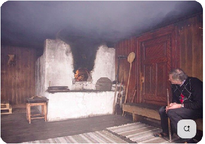

Примитивные конструкции были однако. Просто колпаки с выходом дыма вверху. Ценность в изразцовом кузове печей.
Для того времени не такие уж и примитивные конструкции , практически одинаковые конструктивно. Отличие лишь во внешней отделке , ширине дымоходов и толшине стен печей . Топка из смежного помещения , или каморок позволяла иметь больше эстетического комфорта по сравнению с очагом и крестьянской печью , особенно топивщейся по черному.
Пример печей в России . Издание Брюин С.,. Путешествие по Москве, Персии и Индии. - Амстердам, 1714.(Bruin C., de. Reizen over Moskovie, door Persie en Indie. - Amsterdam, 1714.)
Книга - http://elib.shpl.ru/ru/nodes/86506-bruin-c-de-reizen-over-moskovie-door-persie-en-indie-amsterdam-1714#mode/inspect/page/171/zoom/8
Первое изображение , вероятно печь топившиеся по черному , cхожие конструкции были и в европе.

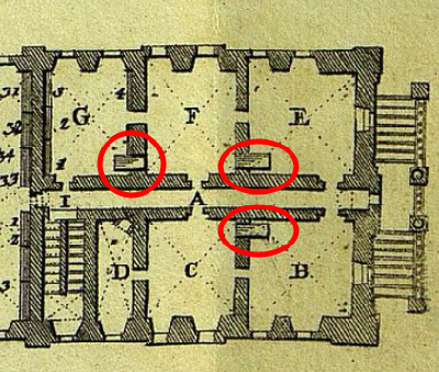

Русские изразцовые печи по своим габаритам не очень подходили для европейских проектов в Санкт-Петербурге, а изразцовые печи европейского образца и камины ("голландские печи") не подходили для более холодного климата России, так как имели очень низкую теплоемкость. Сам способ отопления и удаления дыма через открытый зонт дымохода часто приводил к задымлению помещения и пожарам. В более широких дымоходах европейского образца продукты горения осаждались более интенсивно и при возгорании, отслаиваясь от стен дымохода, падая в помещение, приводили к пожару. Также большая интенсивность топки печей и каминов, имеющих малую теплоемкость, способствовала более быстрому перегреву и разрушению, приводящему к тем же последствиям.
Подключение печей к дымоходу с единым газовым трактом (без разрыва), внедрение печной фурнитуры, дымооборотов в печи, правил строительства и обслуживания печей способствовало появлению в России более безопасных и эффективных печей, "топимых изнутри" в 30-е годы 18 века.

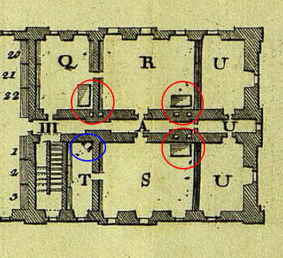

Наглядный пример таких печей можно увидеть на чертежах Императорской академии наук, библиотеки и Кунсткамеры Санкт-Петербурга.
Палаты Санкт-Петербургской императорской академии наук, Библиотеки и Кунсткамеры, с кратким показанием всех находящихся в них художественных и натуральных вещей, сочиненное для охотников, оные вещи смотреть желающих. - СПб. : Имп. Акад. наук, [1743]. - [2], 26 с., [12] л. ил.
http://elib.shpl.ru/ru/nodes/68832-palaty-sankt-peterburgskoy-imperatorskoy-akademii-nauk-biblioteki-i-kunstkamery-s-kratkim-pokazaniem-vseh-nahodyaschihsya-v-nih-hudozhestvennyh-i-naturalnyh-veschey-spb-1743#mode/grid/page/58/zoom/1
https://tehne.com/library/palaty-sanktpeterburgskoy-imperatorskoy-akademii-nauk-biblioteki-i-kunstkamery-kotoryh-predstavleny-plany-fasady-i-profili-sanktpeterburg-1741
https://www.prlib.ru/item/687743
Видно утолщение стены у печей для размещения дымохода

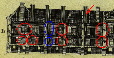

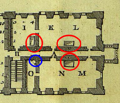

Размещение печи на безопасном расстоянии от стены, виден способ подключения к дымоходу,
раздельные дымоходы в стене.
 Размер файла:  351.34 КБ
 Просмотров:  343 раз(а)
Размещение и вид печей.Прямые дымоходы выполненные в стене отдельно для каждой печи

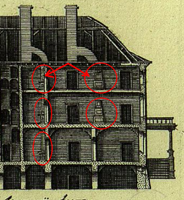

Прямые дымоходы выполненны в стене отдельно для каждой печи . Печи и дымоход имеют единый газовый тракт.

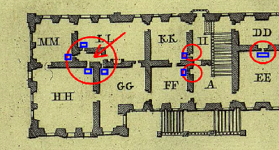

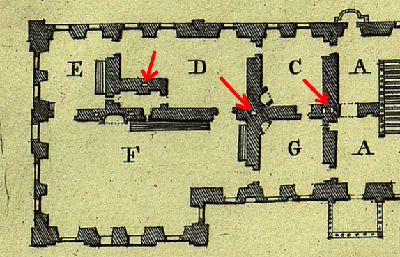

Комната для обслуживания печей и потаенные каморки

вид печей .каминов и их размещение . дымоды

печи в проеме стены.

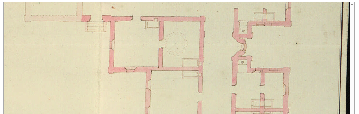

На одном из чертежей : Планы, чертежи садов и парков, гражданской архитектуры : альбом : [1-я четверть XVIII в.]. Т. 5. - Масштабы разные. -[Б. м. : б. и., 1700-1725]. -75 листов. - (Фонд Карты, планы, чертежи и рисунки из "Собрания Петра I". Т. 5). -
Планы и чертежи нарисованы от руки. Тушь, карандаш, акварель.
В переплете.
https://www.prlib.ru/item/1333534
страница 112 , так же достаточно четко видно прямое подключение печей к дымоходу размещенном в стене .
Печи с топкой из помещения с прямым подключением к дымоходу .

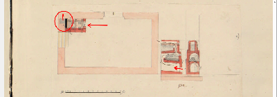

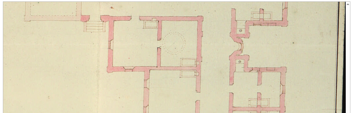

Планы крепостей и укреплений : альбом : [конец XVII в. - 1-я четверть XVIII в.]. Т. 2. - [Б. м. : б. и., 1690-1725]. -134 листа. - (Фонд Карты, планы, чертежи и рисунки из "Собрания Петра I". Т. 2). -
Планы нарисованы от руки. Тушь, карандаш, акварель. - https://www.prlib.ru/item/1333527
На странице 283 видна разработка печи с горизонтальными дымооборотами, а ниже на этом же чертеже размещен чертеж с прямым подключением печи к дымоходу, размещенному в стене.
Подключение к дымоходу .
