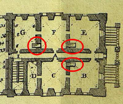

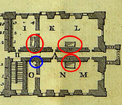

Русские изразцовые печи по своим габаритам не очень подходили для европейских проектов в Санкт-Петербурге, а изразцовые печи европейского образца и камины ("голландские печи") не подходили для более холодного климата России, так как имели очень низкую теплоемкость. Сам способ отопления и удаления дыма через открытый зонт дымохода часто приводил к задымлению помещения и пожарам. В более широких дымоходах европейского образца продукты горения осаждались более интенсивно и при возгорании, отслаиваясь от стен дымохода, падая в помещение, приводили к пожару. Также большая интенсивность топки печей и каминов, имеющих малую теплоемкость, способствовала более быстрому перегреву и разрушению, приводящему к тем же последствиям.
Подключение печей к дымоходу с единым газовым трактом (без разрыва), внедрение печной фурнитуры, дымооборотов в печи, правил строительства и обслуживания печей способствовало появлению в России более безопасных и эффективных печей, "топимых изнутри" в 30-е годы 18 века.
Наглядный пример таких печей можно увидеть на чертежах Императорской академии наук, библиотеки и Кунсткамеры Санкт-Петербурга.
Палаты Санкт-Петербургской императорской академии наук, Библиотеки и Кунсткамеры, с кратким показанием всех находящихся в них художественных и натуральных вещей, сочиненное для охотников, оные вещи смотреть желающих. - СПб. : Имп. Акад. наук, [1743]. - [2], 26 с., [12] л. ил.
http://elib.shpl.ru/ru/nodes/68832-palaty-sankt-peterburgskoy-imperatorskoy-akademii-nauk-biblioteki-i-kunstkamery-s-kratkim-pokazaniem-vseh-nahodyaschihsya-v-nih-hudozhestvennyh-i-naturalnyh-veschey-spb-1743#mode/grid/page/58/zoom/1
https://tehne.com/library/palaty-sanktpeterburgskoy-imperatorskoy-akademii-nauk-biblioteki-i-kunstkamery-kotoryh-predstavleny-plany-fasady-i-profili-sanktpeterburg-1741
https://www.prlib.ru/item/687743
| Описание: |
| Видно утолщение стены у печей для размещения дымохода |

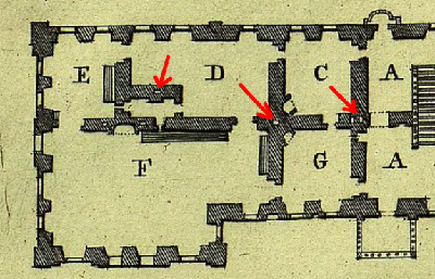

Размещение печи на безопасном расстоянии от стены, виден способ подключения к дымоходу, раздельные дымоходы в стене. |

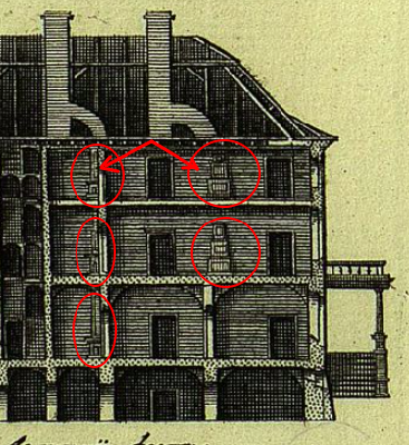

| Описание: |

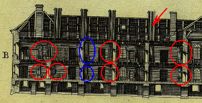

| Размещение и вид печей.Прямые дымоходы выполненные в стене отдельно для каждой печи |
| Размер файла: |
769.26 КБ |
| Просмотров: |
388 раз(а) |
| Описание: |

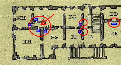

| Прямые дымоходы выполненны в стене отдельно для каждой печи . Печи и дымоход имеют единый газовый тракт. |

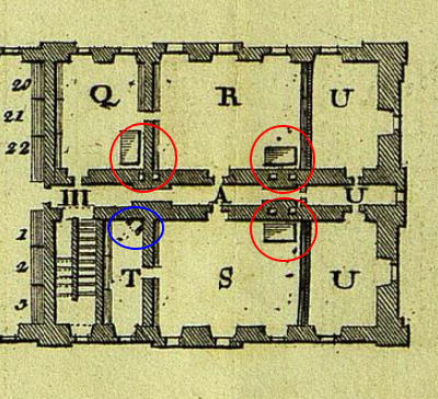

| Комната для обслуживания печей и потаенные каморки |

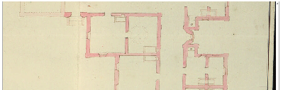

На одном из чертежей : Планы, чертежи садов и парков, гражданской архитектуры : альбом : [1-я четверть XVIII в.]. Т. 5. - Масштабы разные. -[Б. м. : б. и., 1700-1725]. -75 листов. - (Фонд Карты, планы, чертежи и рисунки из "Собрания Петра I". Т. 5). -
Планы и чертежи нарисованы от руки. Тушь, карандаш, акварель.
В переплете.
https://www.prlib.ru/item/1333534
страница 112 , так же достаточно четко видно прямое подключение печей к дымоходу размещенном в стене .
| Описание: |
| Печи с топкой из помещения с прямым подключением к дымоходу . |

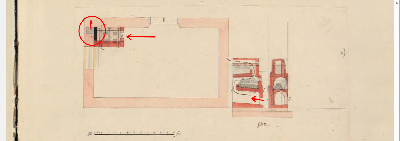

Планы крепостей и укреплений : альбом : [конец XVII в. - 1-я четверть XVIII в.]. Т. 2. - [Б. м. : б. и., 1690-1725]. -134 листа. - (Фонд Карты, планы, чертежи и рисунки из "Собрания Петра I". Т. 2). -
Планы нарисованы от руки. Тушь, карандаш, акварель. - https://www.prlib.ru/item/1333527
На странице 283 видна разработка печи с горизонтальными дымооборотами, а ниже на этом же чертеже размещен чертеж с прямым подключением печи к дымоходу, размещенному в стене.

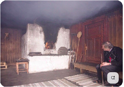

Такой тип печей нашелся в Норвегии. Конструктивно они единичны с печью, изображенной в книге.
О дымокурной печи .Норвегия : https://snl.no/r%C3%B8ykovn
Дом с «дымной» печью из Ампиансбротена (коммуна Конгсвингер):
https://digitaltmuseum.no/011053635223/finnetorp-fra-ampiansbraten-varaldskogen-vinger?imgviewer&slide=0
, ок. 1830 г. Перевезен в музей в 1925 году, реконструирован в 1927 году. Дом состоит из трех помещений: сеней, главной жилой комнаты (справа) и кухни (прямо). В архитектуре здания прослеживаются как финские, так и норвежские строительные традиции. На кухне расположен обычный камин. В главной жилой комнате доминирует «дымная» печь финского типа, сложенная из крупных камней. Такая печь прекрасно удерживает тепло: достаточно протопить ее всего один раз в день. У «дымной» печи нет дымохода — дым выходит прямо в помещение и через специальный канал на чердаке направляется к отверстию в крыше (*ljore*). Единственная в доме кровать приставлена ​​к обшитой досками боковой стороне печи; кроме того, спальное место есть и на самой печи. Обстановка дома сохранилась в первозданном виде: простые столы и скамьи, а также большой расписной шкаф для продуктов. (Текст взят из издания *By og bygd* 43, 2010 г.)
Фотографии и чертежи в Норвежском фольклорном музее:
https://digitaltmuseum.no/search?q=r%C3%B8ykovn&mode=text&owner=NF
