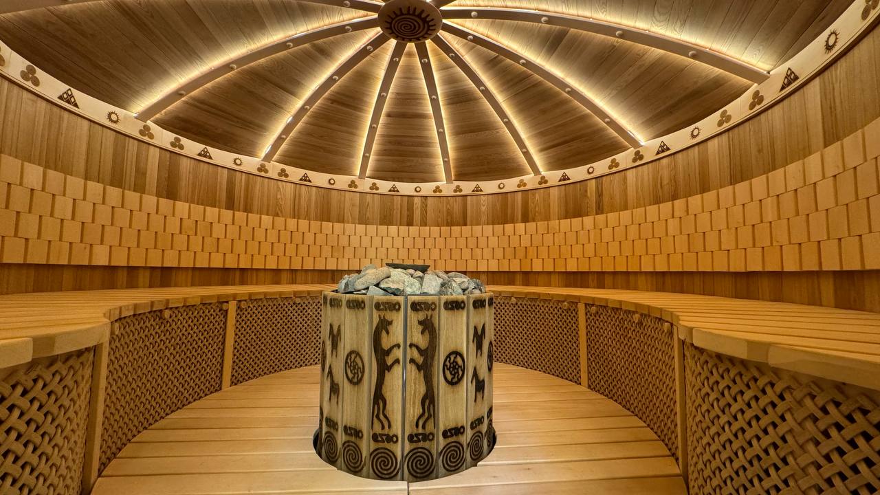

Гражданская война закончилась. Теперь заказывают вот такие банные пространства. С конкретными климатическими условиями. Это аромабаня и здесь вода только в газообразном состоянии. Люди приехали в горы и хотят дышать чистым воздухом, насыщенным экстрактами трав.
Эстетика бытового употребления не касается только бани. С баней — как с едой. Можно отравляться по чуть-чуть всю жизнь, поедая мусорную пищу, можно и отравиться резко. Еда бывает полезной, а можно и такой обожраться. Она может быть горячей, острой, вредной, даже дурной. И вовсе неважно, что нравится отдельному любителю бани, как лично он относится к банной эстетике и как использует её возможности. Социальные явления можно измерить по низшему уровню, так и по лучшим образцам. Дна нет - пошлостью и ограниченностью никого не удивить. Несмотря на то, что некоторые предпочитают жрать блины с лопаты; баня является - великолепной платформой для реализации творческих идей архитектурного и функционального воплощения, так и для оздоравливающих мероприятий.

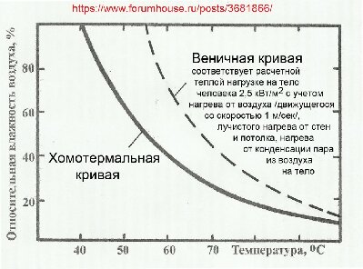

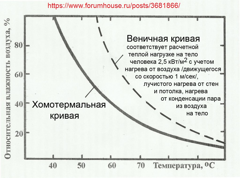

Спасибо. По ссылке обнаруживается ваша работа : Парная баня (как особый способ теплого мытья). В ней присутствуют цифровые значения тепловой нагрузки:
Конвекция + веник до 3000 Вт/м Стр. 19 (максимум при экстремальном парении)
Тепловое излучение 8776;1000 Вт/м Стр. 20 (от раскалённых поверхностей)
Безопасный режим 200–500 Вт/м Стр. 19 (без экстремальных воздействий)
Конденсация пара не указана Стр. 15 (качественное описание "ошпаривания")
Вы умышлено избегаете значений температурного воздействия фазового перехода фокусируя на эмпирике?
Акцентируете на органолептике («ошпаривание», «пощипывание») и практических режимах (лёгкий/тяжёлый пар).
Вы описываете конденсацию в различных степенях воздействия : «Теплота конденсации... как в случае вдыхания пара над горячей картошкой» ; «Банный пар представляет собой механическую паровоздушную смесь (ПВС) молекул воды и воздуха... Теплота конденсации паров воды на кожу [является] ошпаривающей "паровой" составляющей».
Заметна чёткая разница в интенсивности теплового восприятия, именно конденсата.
Именно конденсат несёт тепловую нагрузку в различной степени интенсивности и оказывает прямое значение теплового восприятия. Хомотермальная зависимость, на которой вы фокусируете свойства среды, является определяющей условия конденсации, но вычисления значения конденсации отсутствуют. Это происходит в виду сложности определения данного значения, либо ввиду незначительности этого температурного фактора?
Однако вы даёте значения для парений с вениками и это я встречаю впервые: "«При типичных температурах и влажностях парных бань расчетная тепловая нагрузка на неподвижное тело в неподвижном воздухе составляет порядка 200–500 Вт/; При использовании банного веника тепловые нагрузки могут увеличиваться вплоть до 3000 Вт/м (и выше при прикосновениях горячего веника к телу)».
Как это удалось рассчитать? Возможно ли взаимное определение тепловой нагрузки от конденсации, обеспеченной веником? Веник рассматривается как опахало - инструмент конвекции? Конденсация на веник принципиально меняет его кондуктивные свойства, сохнущий веник греть не может поскольку он остывает, только махать ним остаётся. Как должен быть построен алгоритм полноценного описания и расчёта тепловой нагрузки при парении вениками?

Я не думаю, что ошпаривает непосредственно сам конденсат.
https://forum.stovemaster.ru/viewtopic.php?t=12474&start=0
https://forum.stovemaster.ru/viewtopic.php?t=12366&postdays=0&postorder=asc&&start=2320
Теплота конденсации скрытая и действует скрыто.
Например, кипит вода. В каком месте "потребляется" теплота испарения?

Владимир Конопля писал(а):
1. Как это удалось рассчитать?
2. Как должен быть построен алгоритм полноценного описания и расчёта тепловой нагрузки при парении вениками?
1. Начал считать. И посчитал.
Другое дело, есть разные формулы.
Я выбрал бассейновые. Есть и другие.
2. Я ради любопытства считал-оценивал просто обдув (вентилятором).
А строго надо бы сначала две тепловые конвективные волны по воздуху от веника.
Затем контакт с поверхностью листьев. Затем с глубиной листвы.
Как видите механизм умозрительно (процесс), такой и выберите алгоритм (расчет).
