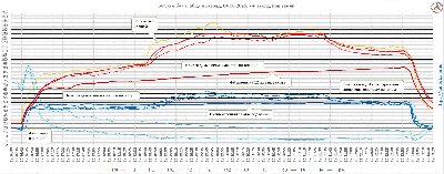

СообщениеДобавлено: Пн 16 Июнь 2025, 08:23 Ответить с цитатойВернуться к началу
Владимир Конопля писал(а):
жжение от конденсации пара на коже, превращения его в пленку воды с Т=100*С...
Если в парной воздух имеет температуру 100*С, то обливаться вам придется кипятком...
Я сейчас не бываю на банных чатах и форумах, поэтому не знаю контекста.
Но тут в любом случае, конечно, что-то не совсем то.
Хотя бы потому, что при Т100 ничего не сконденсируется.
https://forum.stovemaster.ru/viewtopic.php?t=12366&postdays=0&postorder=asc&&start=2320
Здесь нужно уточнить: при температуре поверхности 100С на ней ни чего не конденсируется. В парной может быть 130С, на поверхности кожи 40С. Почему бы не сконденсироваться на коже? Во всяком случае датчики при 130С показывают ненулевую Ттр. Врут конечно сильнее, чем на 105С, но тем не менее показывают.

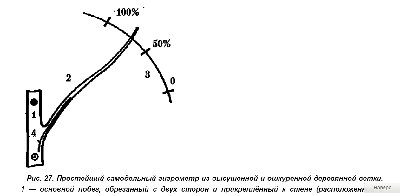

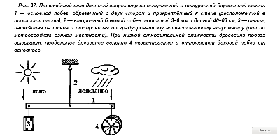

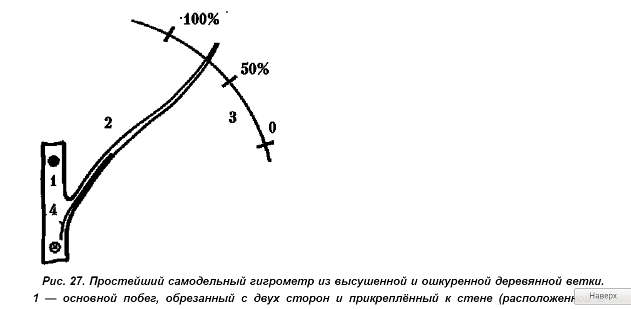

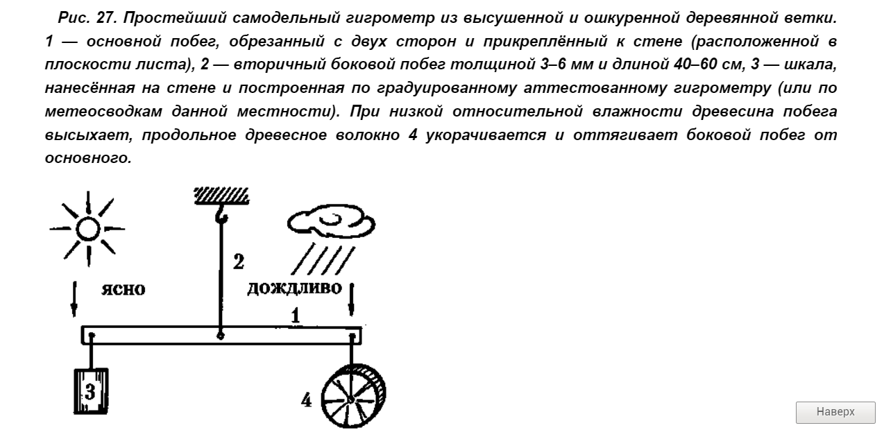

1. Здесь нужно уточнить: при температуре поверхности 100С на ней ни чего не конденсируется. В парной может быть 130С, на поверхности кожи 40С. Почему бы не сконденсироваться на коже?
2. Во всяком случае датчики при 130С показывают ненулевую Ттр. Врут конечно сильнее, чем на 105С, но тем не менее показывают.
1. Владимир Конопля утверждает, что на поверхности кожи возникает пленка воды с Т100.
Но на поверхность с температурой Т100 ничего на конденсируется.
Поэтому в текстовке надо что-то изменить, чтобы снять противоречие.
2. Я не совсем понял, при чем тут датчики? Что Вы имеете в виду?
Гигроскопичные материалы имеют отличную от нуля влажность и при температуре выше Т100.
И вообще, датчик измеряет конкретный физический показатель измерительного узла (частоту колебательного контура, например).
Затем пересчитывает в свойство элемента измерительного узла (например, в емкость конденсатора).
Затем пересчитывает в свойство своего материала (например, в диэлектрическую проницаемость).
Затем пересчитывает в собственную влажность материала (в содержание влаги с себе самом).
Затем пересчитывает в относительную влажность воздуха.
А затем пересчитывает в Ттр...
Повесьте в Воронинских банях "Сучок Исупова" на стену.
Или "Коромысло Исупова".
Откалибруйте по своему прибору.
И банщики буду воспроизводить Ваши любимые режимы.
Ничего не пересчитывая - просто по черточкам на стене...
*Так вот этот сучок нельзя будет облучать ИК-излучением с потолка.
Надо загораживать.
