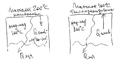

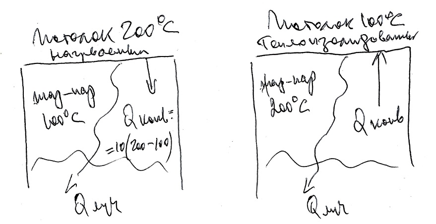

Да. Перечисляю через запятую. Хотя знаю, что такое математический градиент.
Потому, что есть финские термины - градиентная и неградиентная сауна (неоднородная или однородная).
Есть "обычная" и есть по Маслову "идеальная".
Есть пироговая и есть облачная.
Есть пироговая и есть кондиционная (хотя Колчин вводил с иным смыслом).
Есть, как Вы говорите, и бани с разной "горячностью" по высоте...
Обычно подразумевается, что градиент направлен снизу вверх.
Но есть нюансы.
Например, есть сауны, у которых градиент по Тр практически "нулевой" (циркуляционные не до пола), что аналогично случаю бани АЗ.
Ваши Вятские, где потолок просто не может быть горячей термопар на Вашей шапке, поскольку потолок излучает 1 кВт/м2 и компенсировать такие лучистые потери просто нечем.
А есть и инверсия, когда "холодный" влажный воздух легче "горячего" сухого. И у потолка "холод"...
Все эти детали, как я понял, не входят в круг Ваших интересов.
Поэтому я и нижайше попросил Вас "тупо" измерить внутри того, что Вы называете пирогом.
