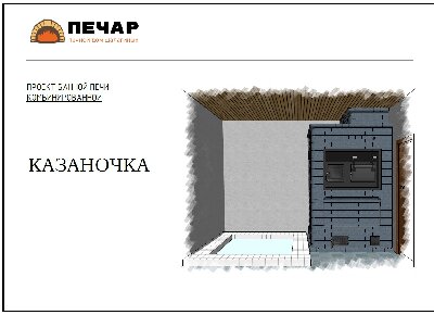

Проект комбинированной банной печи А. Шалагина (Киров)
КАЗАНОЧКА

СообщениеДобавлено: Ср 18 Июнь 2025, 05:21 Ответить с цитатойВернуться к началу
Евгений Викторович, благодарю Вас! Очень сильно назвали тему, аж даже неудобно перед коллегами, и перед Вами тоже Confused Я же по телефону Вам объяснял, что это не совсем мои проекты и обращенным пламенем греть бак РусСауны взял с Вашего проекта, который был выложен в свободный достум Вами лет 10 тому назад. Также хотелось бы поблагодарить всех коллег, кто прямо или косвенно помог в создание данной конструкции. Она уже прошла обкадку и получила положительные отзывы, как от клиентов, так и от профессиональных пармастеров, чем я и доволен и на этом проекте, хотелось бы завершить печную карьеру, как говориться уступить место молодым.
Банная печь комбинированного действия "Казаночка", проект которой создавался для банного комплекса г. Кирова "Академия Пара", но название получил в честь новой фамилии дочери Лены Казанцевой (которая вышла замуж не так давно).
Владелец банного комплекса выбрал другой вариант, проект "Легкий Пар" , он более на тот момент был популярный и востребованный. В "Академии Пара" мы делали 4 печи, и вариант "Казаночки" в сравнении "Легкого Пара" был намного дороже и по работе и по материалам.
Банная печь комбинированного действия "Казаночка" впервые сделана мастером из Москвы Алексеем Николаевым "Потапыч-Печи", а потом и печником из Арска Рамилем , "Тат Арские Печи". С их разрешения выложу фото работ ниже в теме.
