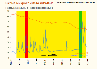

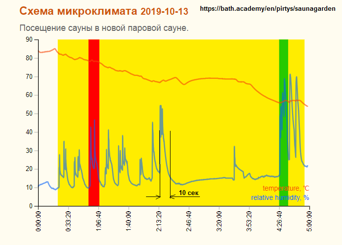

На этом графике скорее не часы, а минуты по оси абсцисс (по горизонтали).
Так что это "коллективное парение", когда бросают на камни и тут же отфутболивают опахалом на людей.
Типа Aufguss steaming. Тоже интересно для замеров.
Пики Т70/Н50% и Т60/Н70%...

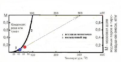

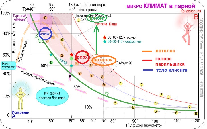

Решил открыть пробку - руку ошпарил горячим паром... дурость случилась.
Под шпаркостью, наверно, понимается быстрое "нарастание ощущений" и последствий.
Вот и Вы не успели среагировать... Но что это значит физически?
С кипятком и раскаленным металлом вроде ясно, казалось бы (хотя есть сомнения).
А с паром-то почему? Много есть соображений для обсуждений.
За сетку ощущений у нас отвечает Призон.
Он начал направление. Ему и доводить.
https://forum.stovemaster.ru/viewtopic.php?p=201710#201710
Фактически, все темы о легком паре - всё это о шпаркости.
В этом вопросе уже масса консенсусов.
https://forum.stovemaster.ru/viewtopic.php?t=12160&start=0
https://forum.stovemaster.ru/viewtopic.php?t=12182&start=0
https://forum.stovemaster.ru/viewtopic.php?t=12366&start=0
https://forum.stovemaster.ru/viewtopic.php?t=12474&start=0
https://forum.stovemaster.ru/viewtopic.php?t=12791

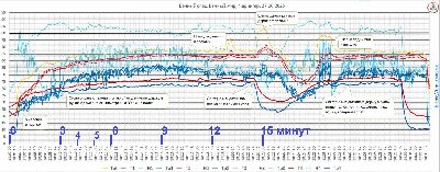

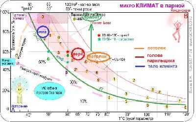

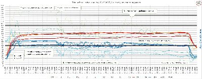

Е.А.Исупов на шоу "Банный Спас"выполнил метеоизмерения в бане с печью Ферингера.
https://t.me/banirus/907
В целом результаты похожи на данные 10-ти летней давности.
Как при прежде, реализуется режим "настоящей русской паровой бани" для веничного парения профпарильщиком (типа влажной бани-прачки).
Собственно, ТЗ для разработки и было Т50 (с достаточной контролируемой влажностью) на уровне полка.
Наверху у потолка "потеплее" для нагрева веников.
Режима ЛПАЗ (сухого легкого пара) нет. Хотя температура пара из печи порядка Т300.
И до режима прибитого пирога не дотягивает (впрочем, так и должно быть).
Единственно, что сильно смущает, это "пила" графика относительной влажности - с "полосатостью" частотой 10-15 секунд (типа "клубы пара").
Видимо, в печи установлен натрубный парогенератор-перегреватель с недостаточным концентратором (заужением на выходе)
Поскольку сведений о конструкции самой бани и этой конкретно печи нет, то объективный анализ выполнить не удается.

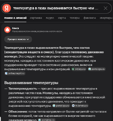

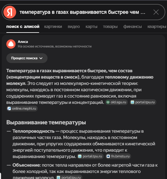

Предложения принимаются!! Мне например интересно проверить как растворяется (распространяется) пар в зависимости от его исходной температуры. Для этого можно развесить датчики и посмотреть насколько равномерной будет влажность. Ну и разумеется уточнение параметров ЛП.
Похоже, что неоднородность пара в бане с закрытой каменке является фактически законом при частых поддачах...
