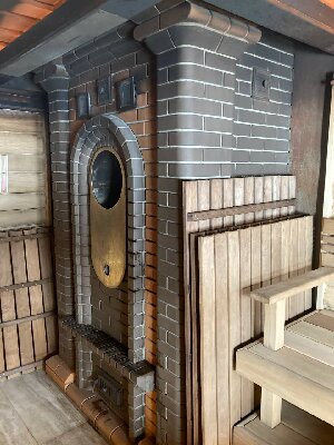

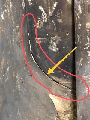

На картинках -лучшие в технологическом плане духовки
Виктор, то что по твоему проекту построено, уже давно снесли.
Хотел добавить твой проект в скетчап, чтобы вместе разобрать твои ошибки, но думаю, лучше открыть отдельную тему для этого.
Печь Селивана снести!
 Размер файла:  146.07 КБ
 Просмотров:  59 раз(а)
Печь Селивана. Киев
 Размер файла:  128.14 КБ
 Просмотров:  28 раз(а)
И что ты этим хочешь сказать? Если тупой исполнитель собирал в 2015 году собирал по 500 руб/кирп. у Украинского олигарха без моего авторского надзора. Что он и как слепил -это уже не мои проблемы. За авторский надзор он отказался платить.Достал меня звонками -что бы я ему подсказывал как ложить кирпичи. как замешивать раствор. Читать проекты не умеет. Бак он что у меня заказывал? Хохлы ему варили этот бак. И как мне говорили Донецкие прорабы - эту печь постоянно топили - вдруг олигарх приедет попариться. Как потолок в парилке куполом сделали -и пар у них там у потолка висел. Потом опускался и все посетители парной убегали от жара. Как баня на оз.Телецком у этого тупорылого кладчика сгорела - свалили всё истопников. Как потом мне в новой бане где он построил печь -мне потом звонили прорабы -как сделать противопожарные разделки правильно. Этот деятель кирпич на кирпич сложил и свалил -не сдав печь в эксплуатацию. Фамилию не буду пока этого "крутого" кладчика не буду называть. Жаль фотки не сохранил сгоревшей бани -чтобы не подставлять человека -который мне высылал. Там видна причина пожара.

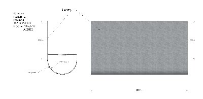

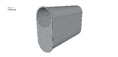

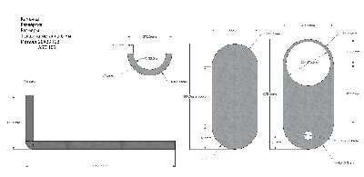

Вот чертёж духовки. Там чертежи не умеют видать читать.Внутри нет ребер жёсткости.
 Размер файла:  248.97 КБ
 Просмотров:  20 раз(а)
 Размер файла:  229.03 КБ
 Просмотров:  13 раз(а)
 Размер файла:  254.92 КБ
 Просмотров:  26 раз(а)

Вот чертёж духовки. Там чертежи не умеют видать читать.Внутри нет ребер жёсткости. Ты о чём юродивый злорадствуешь.
Виктор, благодарю за чертеж, только не понятно для меня зачем там трубка в виде кочерги Confused приточка , там что в баке дрова подразумевалось сжигать Smile ( шутка)
Виктор, благодаря этому твоему неудачному проекту на банную печь, и возникла идея ставить баки РусСауны в отпускной канал. Спасибо тебе!
