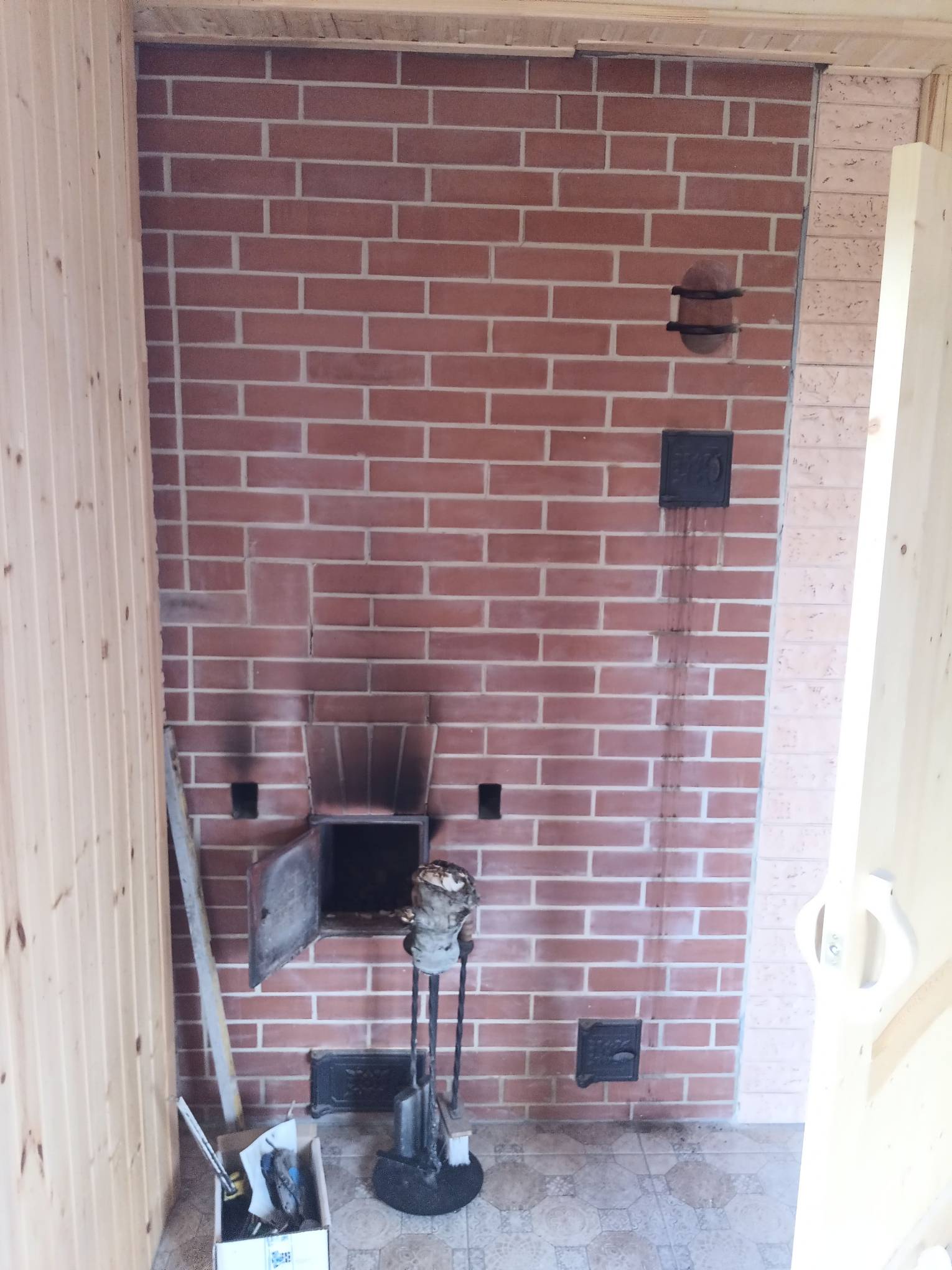

Сам я не стараюсь класть печи специально, если только не берусь полностью сделать баню. В основном по профилю кладу мангалы, барбекю.
Закончил на днях один проект и заказчик просит посмотреть банную печь. Клали ее ему год назад и она вся потрескалась и поехала!!!. Посмотрел, разобрал часть кладки. Ужас! Все на фото.
По моему мнению эту конструкцию только сносить.
В некоторых местах нет перевязки. Топка из шамотного кирпича соприкасается с основной стеной, что сделана в полкирпича. Дымоход размером 60*60мм от каменки.Часть свода топки не опирается вообще ни на что (кирпич одной стороной висит только на глине, второй на клине. И т.д.
Или может кто-то посоветует восстановить?)

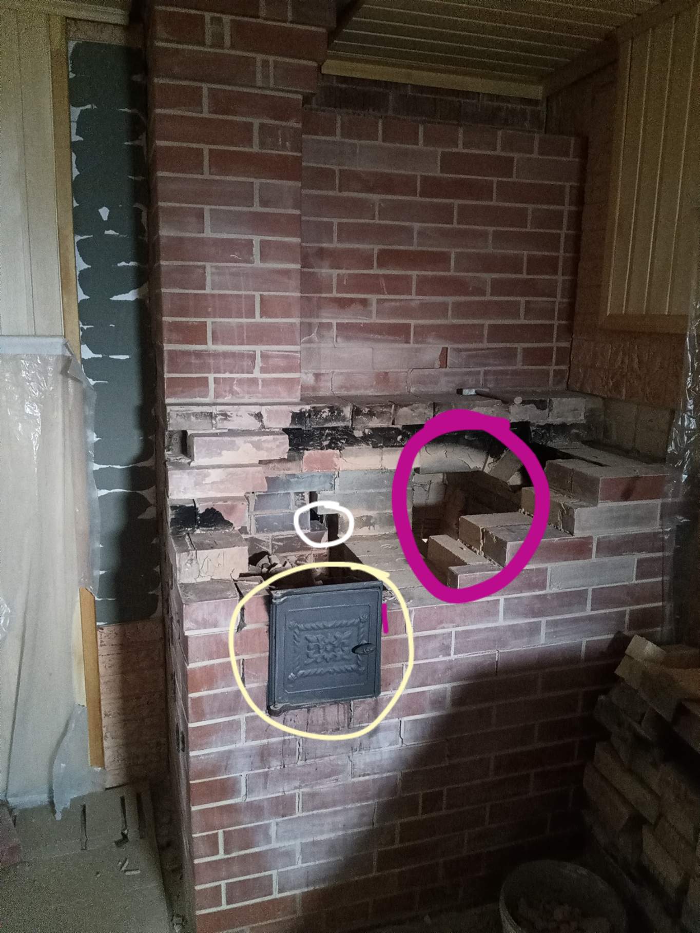

2 фото

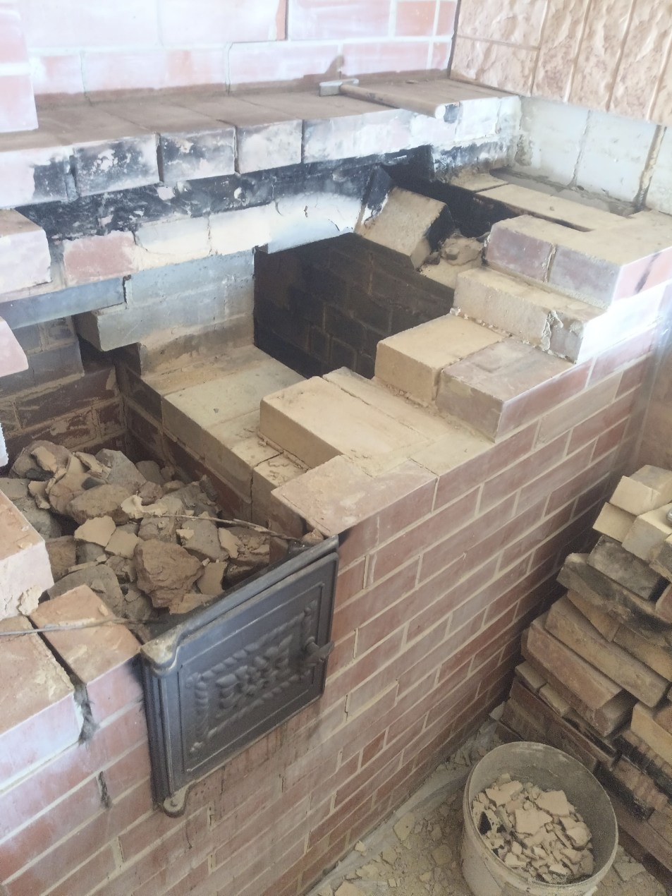

3 фото

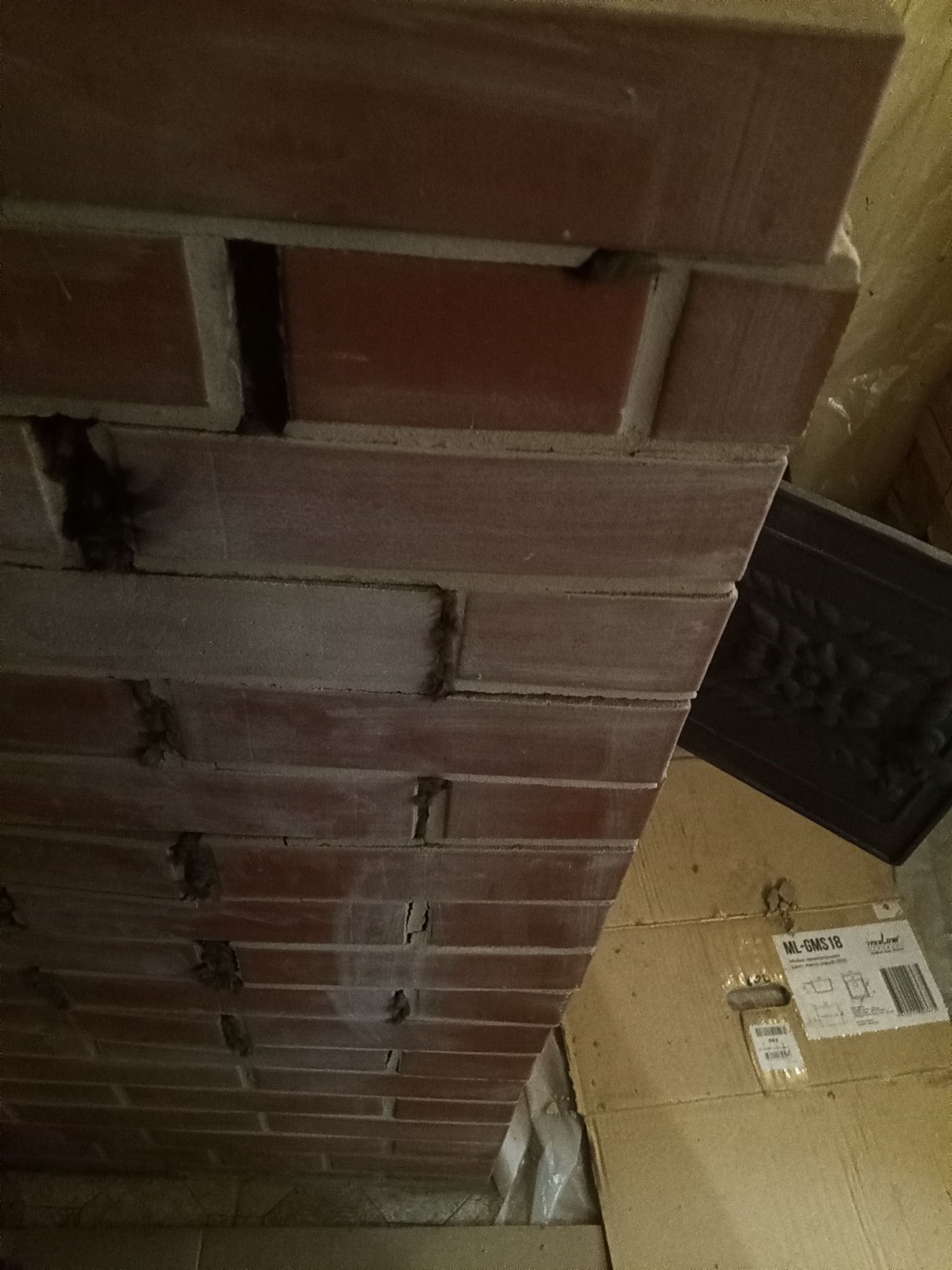

4 фото

Хм. Если б был еще план/порядовка)
Лиловы - топка
Бежевый - каменка
Белый - дымоход
