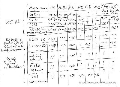

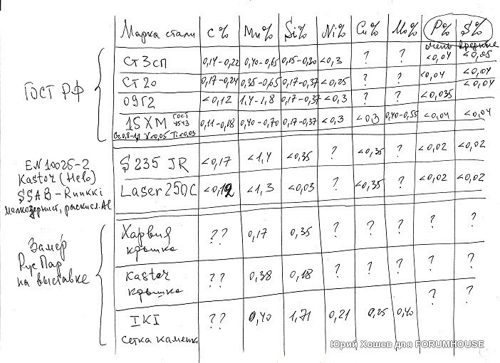

Бегло глянул ГОСТ Р 71108-2023 " Печи для саун...." (подготовленного с участием Альянса) - увы ничего в отношении покрытия печей не обнаружил (посмотрю еще повнимательнее).
Сообщения: 5677
СообщениеДобавлено: Пт 10 Октябрь 2025, 21:08 Ответить с цитатойВернуться к началу
Андреев Максим писал(а):
Бегло глянул ГОСТ Р 71108-2023 "Печи для саун...." (подготовленного с участием Альянса) - увы ничего в отношении покрытия печей не обнаружил.
Это для финских печей, фактически...
Типичный стандарт. Энергетические показатели. Экология.
А сталь там котельная https://www.forumhouse.ru/posts/32471838
А наши банные печи в основном бывают нержавеющими.
Хотя и на нержавейке бывает ржавчина. И на сетках тоже.
И не только как декоративный недостаток.
Ладно. Вопрос интересный. Держите нас, пожалуйста, в курсе.
