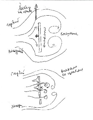

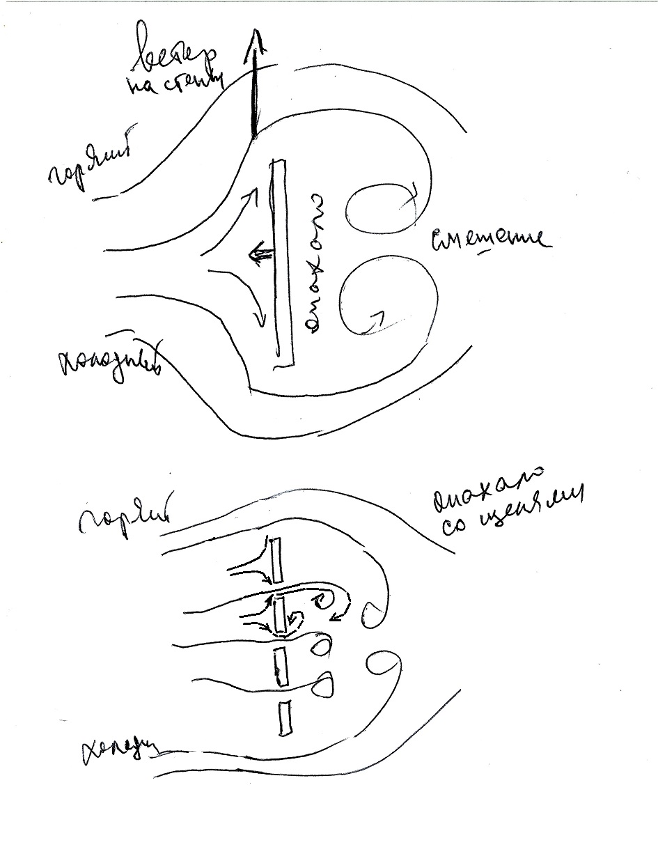

Сообщения: 6229
СообщениеДобавлено: Вт 18 Ноябрь 2025, 23:16 Ответить с цитатойВернуться к началу
Евгений Исупов писал(а):
https://t.me/banirus/1044
Очаковские бани не отличаются простотой приготовления пара. Здесь приходится хорошенько опахалом помахать. Зато, если хорошо поработать, то удается получить прекрасный режим...
Меня смущает это "хорошенько опахалом помахать"...
Вышел из каменки горячий пар с запредельной температурой.
А его опахалом сразу на стены и потолок припечатывают охлаждаться.
Поскольку опахало дует в стороны (как веер).
Надо бы горячий пар сначала аккуратно с воздухом помешать маленьким веером, не касаясь стен.
А потом, когда концентрация пара снизится с ТТР100 до хотя бы ТТР70, можно и опахалом помахать.

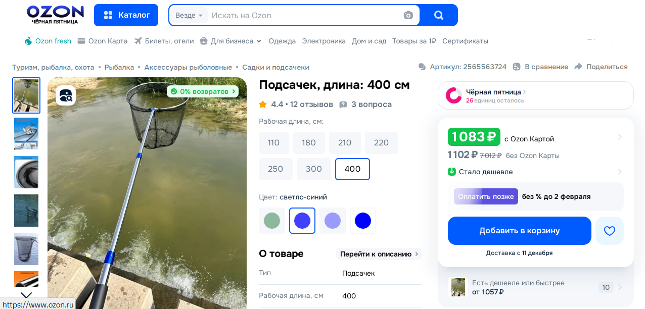

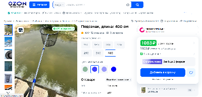

То есть интересно было бы купить рыболовный подсачек.
Вместо сетки налепить полоски (медпластыря, например, или скотча, если температуру выдержит).
И таким дырявым опахалом поработать над выходящим паром.
Подсачек для пробы взять недорогой, можно и за 300р купить.
Во-первых вымахивать приходится когда проветривают. Там форточка относительно двери и дверцы печи так расположена, что само хорошенько, как в Воронцовских, не проветрится.
Во-вторых после поддачи не сразу размахивают. Один человек зашел, поддал ковшей 30, вышел, а затем второй заходит с опахалом.
Если не размешивать, то он сам минуты за две распределится.
Выходящий пар сразу после поддачи ни кто не трогает.
Сообщения: 6229
СообщениеДобавлено: Ср 19 Ноябрь 2025, 10:25 Ответить с цитатойВернуться к началу
Для проветривания опахало (веер, веник) годится.
Поскольку создает поток воздуха - ветер (надо только прицениться, куда опахало дует).
А вот при поддаче нужен не направленный поток, а смешивание пара с воздухом.
*Опахало впереди себя расталкивает. А в хвосте за собой смешивает.
https://www.forumhouse.ru/threads/538690/
И что здесь хорошего?
Стремились получить в каменке пар погорячее.
А потом (еще до контакта с опахалом) пар охлаждаем на потолке?
Распределится, наверно, кое-как.
Но распределится уже охлажденный пар.
*Эта тема с самого начала о том, как смешать пар с воздухом.
Чтобы не потерять температуру пара на ограждающих конструкциях (на полу, потолке, стенах).
И лучше всего мешать еще в каменке (то есть с подачей воздуха в каменку)...
Кстати, кажется, и Захарыч уже окончательно определился, что пар должен иметь как можно "более высокую энергию", чтоб нагревать воздух в бане.
И нагревать именно воздух, а не стены с потолком.
И это особо критично в маленьких парилках.
Нет подходящего инструмента. Вот и не трогают.
Если один будет поддавать, а другой веслом размахивать, то от паровых потоков оба ошпарятся.
Надо сменить весло на смеситель, дающий минимальные потоки.
