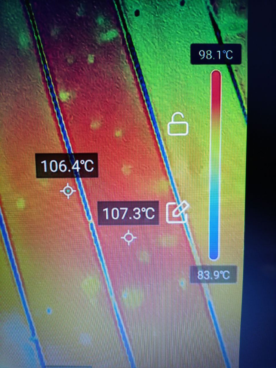

Тепловизор в поле зрения всегда находит самую горячую, холодную и среднюю точку
Мне показалось, что эти пятна под ногами передвигаются... Very Happy
*Подумал, что пол углом к полу температура поменьше намеряется...
Но нет, мой пирометр такого не показывает.

Пятна от отряхивания веника могли быть.

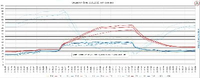

Вот этот интересный график. Когда Вы с Маратом каменку разглядывали.
Воду ведь Вы тогда не поддавали?

Не поддавал, просто видео снимал. Шапка на голове. Второй логгер с 4-м датчиком с собой не брал, поэтому его график убрал, чтобы с толка не сбивал.
Марат дверцу открывал.
А чего здесь интересного?

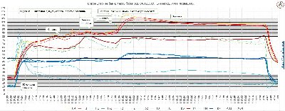

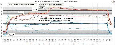

Вот здесь Тр датчика у ног недолго была выше, чем на шапке, когда опахалом именно ноги обмахивали. В этот момент сидел на нижнем полке.

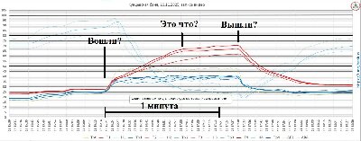

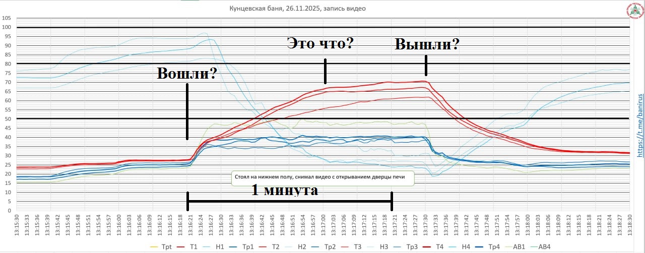

Интересна конвекция.
Измерена Тр воздуха, входящего в каменку.
Нагревшись, воздух из каменки с той же Тр поднимается к потолку...
Интересно бы повторить это с шапкой на штатной высоте в штатном парении.
С продолжительностью открытия, характерной для серии поддач.
Хотелось бы Ваших комментариев к графикам. А то приходится гадать...

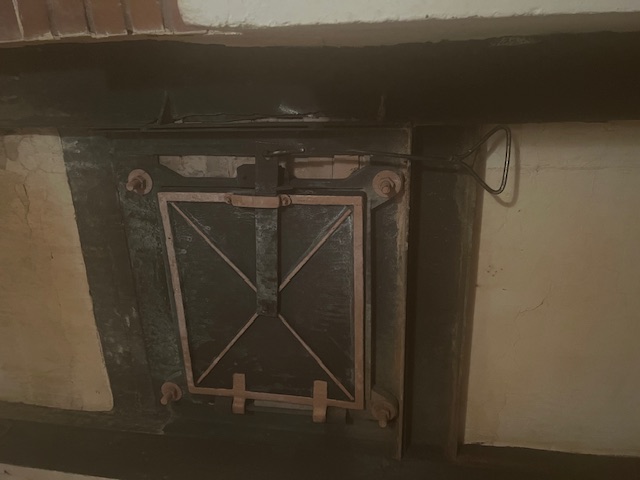

Проще показать, чем рассказать.
Фотку, что приложил, сделал в 13:16:33.
Только изображение почему-то при заливке сюда на бок легло. В оригинале кадр вертикально расположен.
Видео где Марат открывает дверцу печи снимал с 13:16:36 до 13:16:57 Ссылку на отдельное видео не получается, поэтому даю ссылку на сообщение, где это видео есть https://t.me/banirus/1071
Что я после 13:16:57 делал точно не помню. Возможно просто стоял на ступеньке лестницы или на ступеньку выше поднялся. Плохо, что здесь Pt не использовал. Датчик без обдувания около минуты выходит на измеряемую температуру. Pt за несколько секунд.
У меня есть записи моментов когда я сам поддавал или когда кто-то поддавал, а я стоял метрах в двух на нижнем полке, датчики у потолка. Но это в Воронцовских. Или при поддаче стоял на полу, но немного дальше.
Движения опахалом сверху вниз. Сверху не от самого потолка. Примерно с высоты 1 или 1,5 метра.
