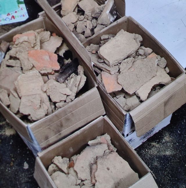

добрый день всем . камин исчезает по маленьку .
можно услышать советы. 1. что делать с кирпичами ? они из девяностых но вроде ничего, пропечены нормально . думал выбрать из них и каминную топку обложить . много половинок , много подкопчёных с дымохода с топки эти попахивают что с ними можно сделать выкинуть зачастить отмочить за зиму выветрятся сами?
2 глиняный раствор на выброс? вопрос экономии не стоит , купить пару мешков труда не составит , но может раз на этом растворе кирпичи 30 лет отстояли , может это какойнибуть плюс для "размочить заново чего то добавить и заново положить"
(вопросы делитанта)

Pe4nik
Сообщения: 572
Регион: Шарья
Добавлено:
Пн 22 Декабрь 2025, 20:26
Чем больше разберете, тем более понятней.
На ребро не допускается, кроме футеровки.
Кладка на ЦПР только из под кровли и выше - от осадков, лучше оштукатурить и гидрофобизировать.
Судя по фоткам - это не был камин, просто нечто кирпичное.
_________________ Печные работы любой сложности от мангала до промышленных спец.печей в ЦФО.За консультации $ не берут,нажимаем на конвертик - спрашиваем.К сайту похожему на мой ник отношения не имею!
С уважением! 8 91О 951 О7 О7
печник-смирнов.рф
ДенисЪ
Зарегистрирован: Пн 27 Октябрь 2025, 21:47
Сообщения: 27
Добавлено:
Пн 22 Декабрь 2025, 22:11
да выброс это" кирпичное " но оно Горело . можете ответить на мучающие меня вопросы ? кирпичами хочу обложить стенки новой каминной топки ( уже есть )
Pe4nik
Сообщения: 572
Регион: Шарья
Добавлено:
Вс 28 Декабрь 2025, 10:53
Разобрать вашу трубу хотя бы до уровня топки и сложить новую.

смирнов иван
Сообщения: 1171
Добавлено:
Пт 2 Январь 2026, 00:43
Вопрос. Почему не разобрать и не сложить грамотный камин/ каминопечь.?
Реанимация этого непотребства занятие неблагодарное, равно, как и готовая топка. Материал от разборки повторному использованию явно не подлежит.
Прочее явно нагромождение одной глупости на другую

Пн 5 Январь 2026, 00:49
автор разбирает камин , что б к коренному дымоходу готовому . подключить купленную каминную топку (металлическую ) кирпичи хотел использовать в отделке топки что делать с горелыми кирпичами не понятно . Старый раствор идёт на выброс, уже понял .
10 тем выше про плохое качество кирпича ,полно советов " мскать БУ" где дома времён ссср сносят . Вот БУ кирпичь на фото.что то можно для отделки сохранить ? если кирпичь на трубе стоял , он ценый , но копчёный бок костром пахнет Печники такие кирпичи выбрасывают или что то можно с этим сделать?
Сообщения: 6828
Добавлено:
Пн 5 Январь 2026, 08:02
| ДенисЪ писал(а): |
10 тем выше про плохое качество кирпича ,полно советов " мскать БУ" где дома времён ссср сносят . Вот БУ кирпичь на фото.что то можно для отделки сохранить ? если кирпичь на трубе стоял , он ценый , но копчёный бок костром пахнет Печники такие кирпичи выбрасывают или что то можно с этим сделать? |
Запахи неприятные потом в доме -из за использования кирпича в саже. Раньше это делали из за дефицита и нищеты. А сейчас зачем? Очистить кирпич можно химией -но денг на химию уйдёт больше стоимости нового кирпича. Неадекват автор темы. Если бы стоял вопрос что надо построить печь дом отапливать -это другой вопрос -это предмет острой необходимости и выживания. А человек что колдует чтобы из говна сделать камин? С психикой всё в порядке. Ему же было сказано -под снос полнейший и материалы( кирпичи) -грядки в огороде обложить.

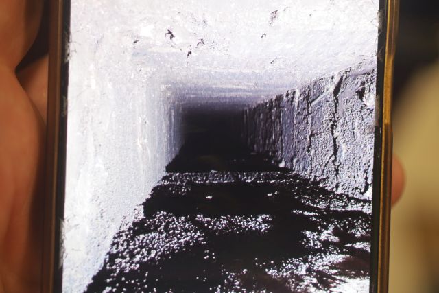

Пн 5 Январь 2026, 14:37
в итоге у меня останется коренной дымоход на фундаменте . с дополнительными двумя вентканалами . дымоход не без косяков в верхней части но УЖЕ ГОТОВЫЙ Рабочий и не так что б очень плохо выглядящий изнутри . вот фотка.
на фундамент от камина встанет современная каминная топка со стеклом . от топки подойду нержавейкой к дымоходу .
обложить боковины топки нужно ,пускай 150 кирпичей (пока точно не считал). и мне кажется странным имея нормальные кирпичи от сломанного камина их не использовать . пусть не все , а только не горелые (эти выкину . разьве не облечение лишнюю пусть хоть сотню кирпичей взад вперёд не таскать (склад-машине-дача) , они считай уже на объекте.
Поскольку я новичёк в этом процессе , могу не знать некоторых деталей . Поэтому и задаю вопросы Тут . прошу советов .
А оскорблений "через губу" читать не хочу . Проходите молча мимо " аксакалы с нимбами"
| Описание: |
| Размер файла: |
81.44 КБ |
| Просмотров: |
47 раз(а) |
Pe4nik
Сообщения: 572
Регион: Шарья
Добавлено:
Пн 5 Январь 2026, 19:46
Это как, ни фото, ни пояснений нет?

ДенисЪ
Сообщения: 27
Добавлено:
Вт 6 Январь 2026, 00:17
я писал ранее может не понятно выразился . дымоход от камина , паралельно / рядом дымоход от котла (который почемуто соединили с дымоходом камина ) видимо из за этого неправильно сложена труба в верхней части (кирпичи на ребро , я так понимаю что бы при томже сечении трубы соединить два дымохода . + есть недоделанный вент канал , который был заглушен на чердаке .
Дымоход от котла я отделил от дымохода камина (заглушил место стыковки ) буду его использовать для вентиляции подвала как вариант . недоделанный вент канал весной выведу на крышу . = будут две вентиляции .
Дак что с дымоходами пока так , может чуть позже на гильзовку решусь .
