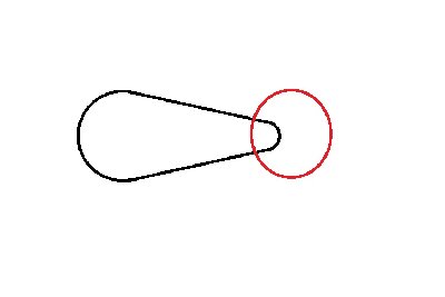

А где здесь топка? И где дымоход?
Ну да.. трактуя термины своеобразно , можно так завести "рака за камень" , что сам черт не разберет. Типа.. в любом объеме где есть дым.. это дымоход.
Если серьезно , то не очень принципиально "погружен дымоход в топку" или это жаровой канал над топливником. Мне кажется что принципиальны другие вещи. А именно: выделенная в отдельный вертикальный канал часть пламенного пространства топки.
А дальше хоть хобот, хоть райзер, хоть жаровой подъёмный.. Суть остаётся неизменной.

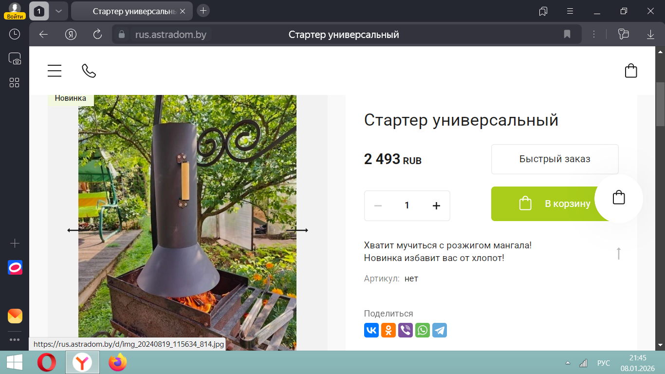

СообщениеДобавлено: Чт 8 Январь 2026, 21:52 Ответить с цитатойВернуться к началу
А это что?

А это что?
Скорее всего просто железка за которую просят 2500 рублей Very Happy Конечно минимальная польза от нее есть в плане упорядочивания струй газов и создания некоторой локальной тяги.. Но как устройство для горения все же слабовато. Для того что бы полугаз, вышедший из слоя прореагировал нам необходимы три вещи.
- кислород воздуха...
- температура в объеме горения у фронта факела > 1000 C
- время нахождения в этих условиях .. минимум 500 ms
Последние два фактора эта конструкция скорее всего не обеспечит.

Ну вот как раз это изделие и даст кислород на угли?
Только для подсоса надо ставить на угли? А не на стенки?
Свалится еще... Very Happy
*А фронты факела и времена нахождения вряд ли заинтересуют обывателя на отдыхе...
Так я и говорю... бесполезная железка. Обывателя больше шашлык интересует, а не чистота сгорания. Smile
Так это же стартер. Для розжига, как я понимаю...

Хобот и есть.
И поудобнее махания веером...
Да, полезная идея. Надо похвалить изобретателей.
Хотя еще не известно, заработает ли устройство.
*Интересно, узбеки и таджики оценят? Или забракуют?

А это что?
Отверстия Ф= 20х6 мм в "шахматном" порядке со стороной 5 см. от сверла в металле 2 мм Razz
На дно укладывается шиберная заслонка -- лист 0,5-1 мм с отверстиями 2 см. КРАСНЫМ Cool короче на 5 см., дополненная ручкой для управления шибером.
Confused не благодарите wink
