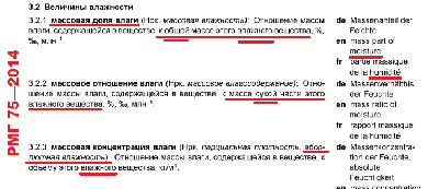

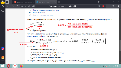

Сообщения: 6352
СообщениеДобавлено: Пт 16 Январь 2026, 22:23 Ответить с цитатойВернуться к началу
Евгений Исупов писал(а):
АВ по формуле...

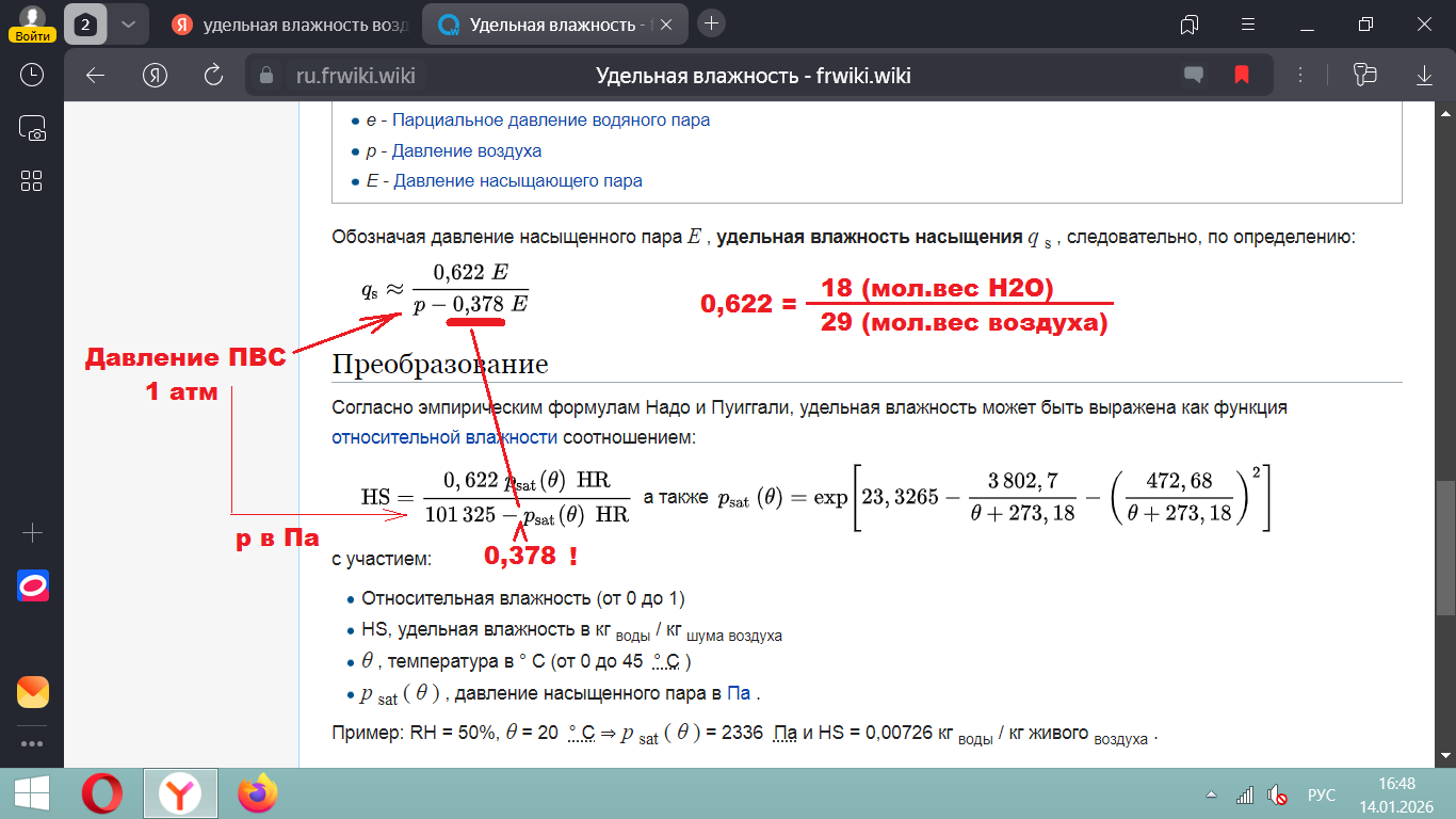

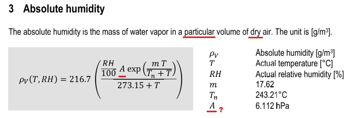

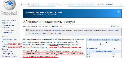

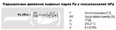

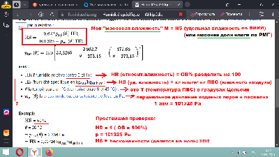

Спасибо за формулы. Надо теперь АВ на плотность влажного воздуха разделить...
Собирался было сам "в лоб" просчитать плотность...
Но "возиться" с массами молекул совсем не захотелось.
Поэтому начал со стандартной формулы Магнуса, которую любезно прислал Исупов.
И вдруг вижу, что расчет абсолютной влажности там идет на объем СУХОГО воздуха!
Стал копаться и совсем запутался в мелочах. Мало того, что у Исупова терминологическая ошибка, так и во французской Вики опечатка. И наши эту ошибку потянули еще дальше...
И вообще, массовая влажность, которая в метеорологии называется удельной влажностью, теперь нормативно переименована в массовую долю и тд.
*Это я как-бы поплакался. Для сведения и предупреждения.
Пользоваться ни ВИКИ, ни сайтами, ни интернет ресурсами не надо.
Но, к сожалению, они все вокруг нас заполонили. Вытеснили-вытолкали тиражные книги.
Гугл поиск фактически заблокирован. До учебников и стандартов не доберешься...
Надежд, что ИИ исправит эту стихийную ситуацию, мало.

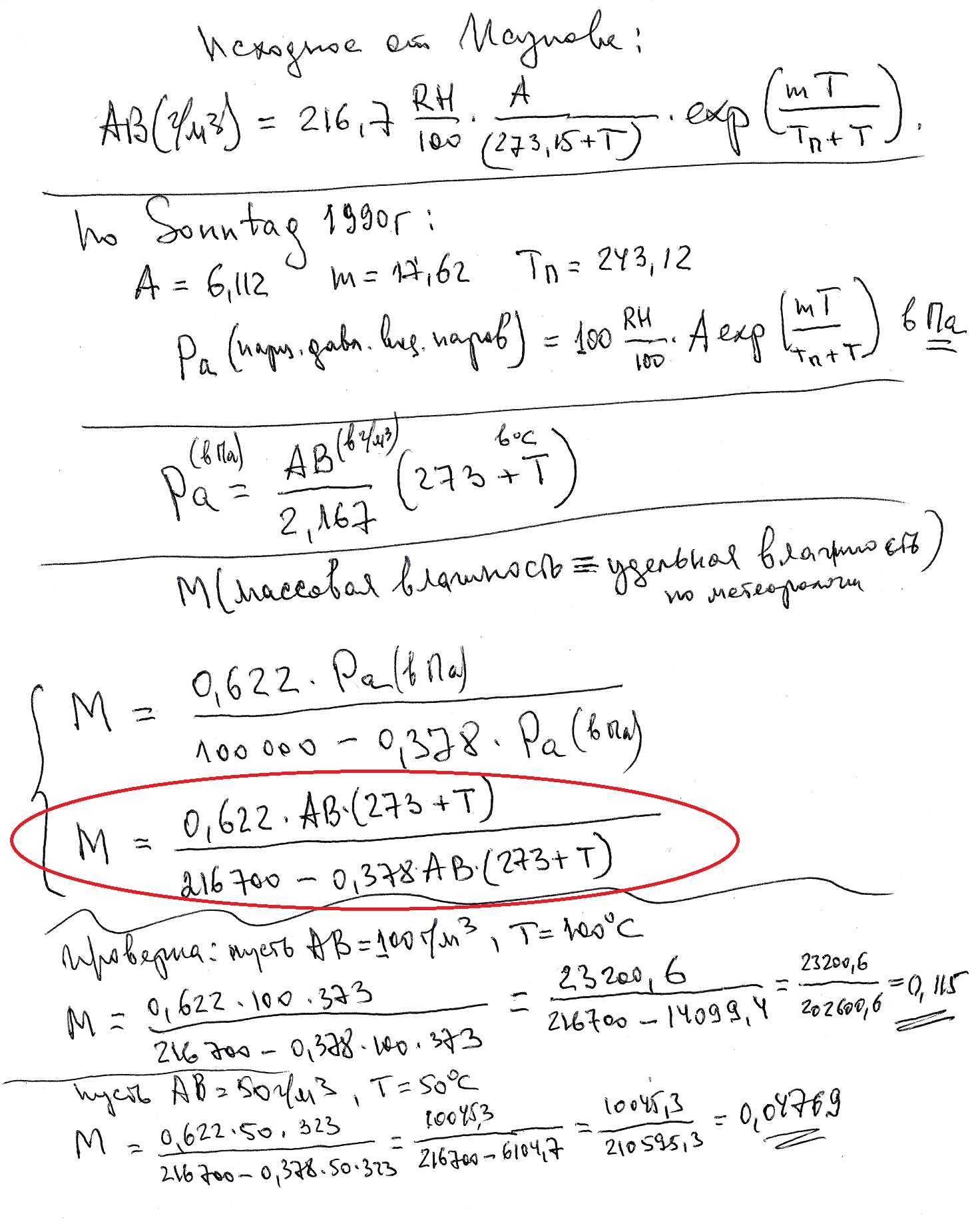

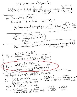

Если у Исупова формула для парциального давления пара Ра совпадает, то расчет массовой влажности М (удельной влажности, массовой доли водяного пара) лучше провести через имеющиеся данные по абсолютной влажности воздуха АВ.
Я правильно понял, в таблицу надо формулу вбить, что от руки написана и красным обведена?
АВ я считаю для четырех датчиков, на графики вывожу только два: с 1-го, самого верхнего и 4-го — самого нижнего.
М с каких датчиков на график лучше вывести?
Какой цвет им определить? Какой-нибудь фиолетовый?
Пока не знаю какой диапазон значений там будет. Может придется справа вторую шкалу цеплять.
Да.
С каких датчиков на график лучше вывести?
У Вас будут сохраняться данные со всех датчиков и всех параметров(в таблице?).
Из них надо сделать выборочные графики Т1, Т4, М1, М4.
Фиолетовый.
Конечно. Вообще говоря, М от 0 до 1 (выхлоп каменки). В парилка от 0 до 0,1-0,15.
*Далее, конечным итогом должны стать не временные зависимости Т(t) и М(t).
А кривая или отдельные точки М(Т) вообще без привязки ко времени.
Но пока ее будем строить вручную...

Понятно. Да, у меня в таблице все данные хранятся. Вывожу на графики не всё: аудитория, в том числе Сергей Калинин ропщет на количество графиков.
Вопрос: АВ считать по той же формуле что и раньше?
Я для М и Т могу отдельный шаблон сделать и специально для вас графики строить. Особенно если вам привязка ко времени не нужна.
