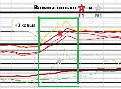

Поэтому начал со стандартной формулы Магнуса
Если у Исупова формула для парциального давления пара Ра совпадает, то расчет массовой влажности М (удельной влажности, массовой доли водяного пара) лучше провести через имеющиеся данные по абсолютной влажности воздуха АВ.
Вбил обведенную красным формулу в таблицу для 1-го датчика. Максимальное значение 0,1 на реальном графике получилось.

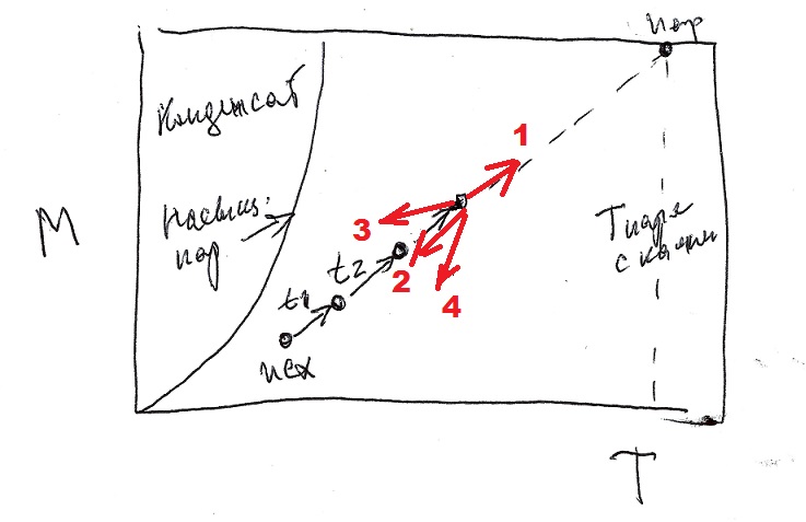

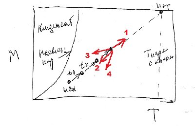

Сообщения: 6354
СообщениеДобавлено: Сб 17 Январь 2026, 23:00 Ответить с цитатойВернуться к началу
Евгений Исупов писал(а):
Я пока что понятия не имею что эта М может дать. Как понимаю это та же АВ, только пересчет другой.
Да, просто пересчет другой. Ситуация такая.
В "холодный" сухой воздух бани врывается (разом или длительным потоком) горячий пар из каменки.
И это облако пара начинает клубиться - турбулентно и диффузионно смешиваться.
Причем в одних "углах" бани (на полах) остается холодно.
А в других "углах" бани (на потолке) рваная жара.
Короче, полная вакханалия - временной процесс бурлящий, клокочущий, стихийный.
Прогнозировать поведения банной атмосферы, казалось бы, невозможно.
Трудно представить даже, как подступиться к этой "полосатости" (неоднородности и нестационарности).
Оперировать концентрационными-объемными показателями ед/м3 (парциальным давлением пара или абсолютной влажностью) невозможно, поскольку газы постоянно охлаждаются-нагреваются и сжимаются-расширяются. Использовать Т и Тр тоже не понятно как.
И вот, анализируя просушку стен бани, я наткнулся на понятия удельных массовых показателей (кг/кг, ед/ед, шт/шт). И воспользовался параметром "массовой влажности воздуха" М (вернее, МВ -назовите, как хотите), который, как оказалось, используется и в метеорологии под названием "удельная влажность воздуха" УД (кг пара/кг воздуха). В госстандарте РМГ 75-2014 параметр назван "массовой долей влаги" МДВ.
Банно-паровая диаграмма https://www.forumhouse.ru/threads/143671/
Если формально пересчитать климатику на параметр М и построить график в координатах М-Т, то все климатические метеоточки (во всех пространственных и временных точках) при смешениях лягут на одну прямую.
(Вернее, лягут на некую одну кривую - из-за разницы теплоемкостей водяных паров и воздуха.)
То есть все клубы-клочки влажного воздуха невидимым образом связаны между собой (во времени и пространстве).
И по знанию любых двух метеоточек в бане можно прогнозировать все другие возможные метеоточки (в других точкам и в других интервалах времени).
В частности, этими двумя метеоточками могут быть исходный влажный воздух и пар из каменки (или постоянно действующего парогенератора).
Отклонения от этой прямой (кривой) будут указывать на наличие посторонних осушений-охлаждений на стенах или на людях.
Вот эту теоретическую модель (в моменты поддач) Вам и предстоит проверить логгером в объемистых парилках.
Если модель не подтвердится, будем искать причины и ошибки... :D

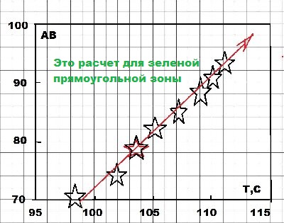

Сообщения: 6354
СообщениеДобавлено: Сб 17 Январь 2026, 23:25 Ответить с цитатойВернуться к началу
Понял. Это примерно АВ 100 г/м3.
*У Захарыча ИИ в тексте зачем-то упомянул АВ 120 г/м3...
При такой влажности М будет, видимо, более 0,1 кг/кг.
У меня тоже АВ иногда 140-150 бывает.
Вопрос как с графиком Т совмещать. Либо М умножать на 1000, либо вторую шкалу делать.
Кроме Т и М на графики больше ни чего не выводить или вывести всё что есть сейчас плюс М по каждому из 4-х датчиков?
Понял как надо делать. С привязкой ко времени график не нужен.
Вот и хорошо. А то я и сам не очень представляю, что получится.
Один только раз по данным Ферингера строил. Там такой клубок получился...
Эту диаграмму я использовал для теоретических объяснений (почему пар из чайника бывает и не бывает, зачем нужна раскаленная каменка и тд).
Ну а сейчас Вы проверите, полезна ли она для анализа на практике.
Будете пионером. Растолкуете нам, что к чему.
Когда-то Ляхов также стал проверять хомотерму.
Оказалась полезной для графиков и анализа.
Вот и "раструбил" потом повсюду...
*Прямую я получил из участка Вашей "кардиограммы" в зеленом квадрате.
Вообще говоря, при поддаче исходная метеоточка должна ползти к метеоточке пара их каменки. У Вас всё уложится в интервал времени t1. Если дольше подавать, то добавиться t2. Ну а потом не известно - то ли пойдет дальше по стрелке 1, то ли назад 2, то ли охлаждаться на стенах 3, то ли осушаться 4...
Этот зеленый квадрат, точнее прямоугольник, отражает только момент поддачи. Я собрался брать моменты времени по каждому заходу отдельно, примерно через минуту-полторы после начала захода, после того, как датчики более-менее в рабочий режим выйдут и секунд за 30 до выхода, когда я с полка схожу и к выходу иду.
Заходы бывают разные. Иногда во время захода совсем не поддают, иногда раз 5-6 поддают, как было на моем последнем заходе в банях Малевича.
Что будет получаться не знаю, но посмотрим. Нынешние графики это не перегрузит, так как дополнительных линий на них не появится, а ещё по одной картинке к каждому заходу в комментариях к графику всех заходов думаю критично не будет.
Сначала по прошлым двум-трем походам в баню построю, а там будет понятнее что с этим можно делать.
