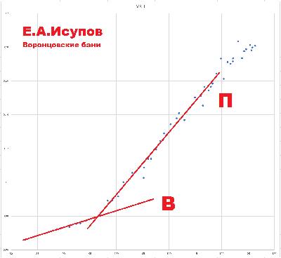

Андрей Захарович писал(а):
Я когда пишу В, то имею ввиду влажность, а вы? П это что?
Прямая В - это динамика прогрева воздуха бани раскаленным воздухом из каменки при открытой дверке (до поддачи).
Прямая П - это динамика прогрева воздуха бани раскаленным паром из каменки при открытой дверке (после поддачи).
Вот как это выглядит процесс у Исупова в Воронцовских банях в координатах М-Т.
С ростом температуры и влажности М начинают появляться потери на стенах и отклонения от прямых. Это позволяет анализировать процесс подготовки пара пармастером.
Андрей Захарович, были бы очень интересны Ваши комментарии по замерам Исупова.

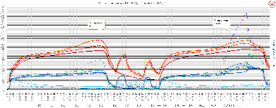

В первом приближении эксперимент так прошел. Первый график просто дверцу октрывал, потом шапку выносил, заносил и в этот раз уже поддал 30 ковшей, закрыл дверцу и 15 взмахов от печи сделал.
На видео снимал. Моменты открытия и закрытия дверцы на графиках потом потом точнее прописать смогу.
Ёксель!...
Пар поднимает Т хуже чем воздух??? Хоть влажности загнали "выше крыши"?
Захарыч расстроится...

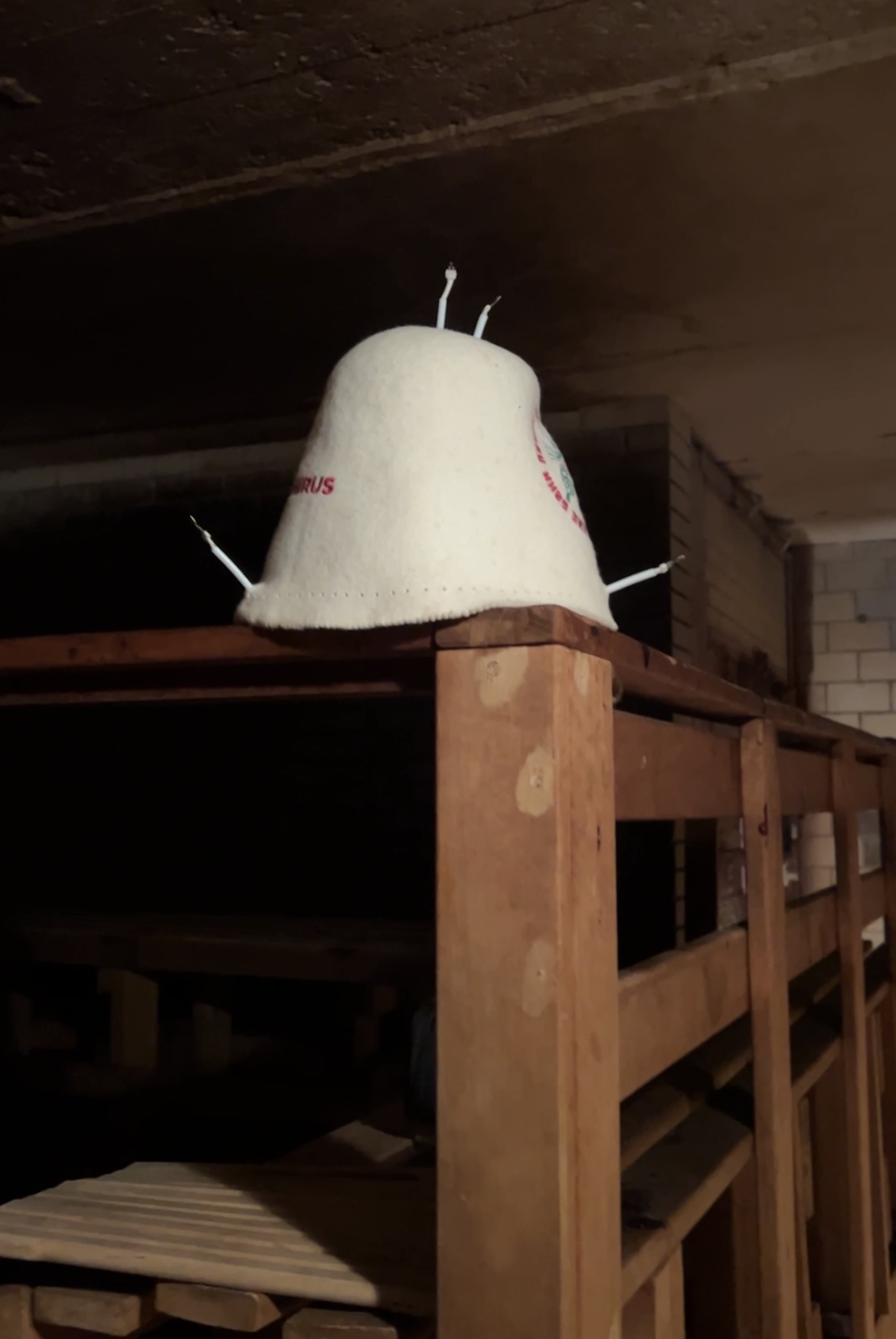

*А где шапку оставляли? И как махали. Относительно шапки...
Да. Надо бы прописать подробно в деталях. Эксперимент важный.
Евгений Исупов
Сообщения: 612
СообщениеДобавлено: Сб 7 Февраль 2026, 21:10 Ответить с цитатойВернуться к началу
Ёксель!...

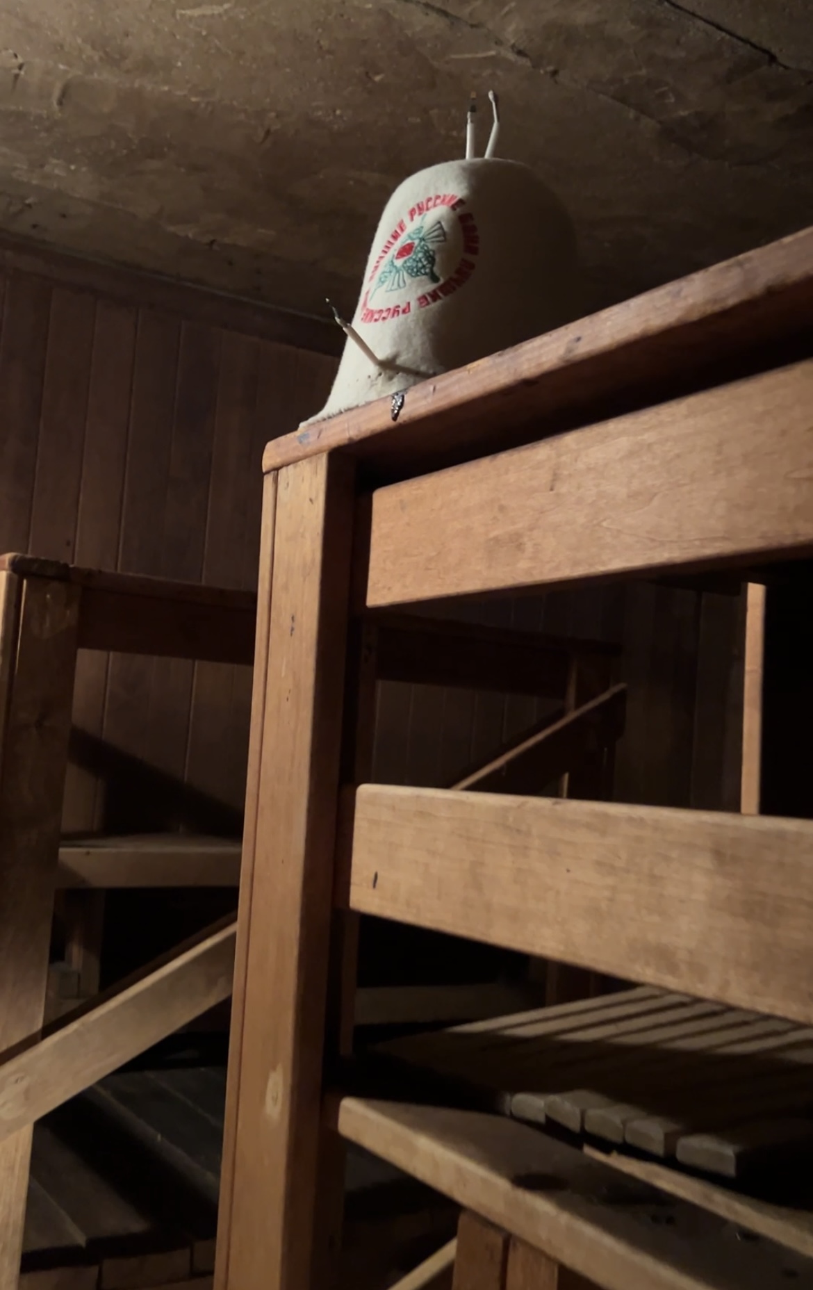

К сожалению сюда видео не выложишь. Для канала ещё не всё приготовил. Пока что могу вам пару скриншотов показать как шапка была расположена.
Опахалом махал от печи, вдоль прохода, сверху вниз.
Спасибо. Ясно. Высоко.
Неожиданно как-то. Конвекция сильная. Может, дверца в топке оставлена открытой? И пара в "пустой каменке" навалом.
Ладно. Будем ждать подробностей.
На счет дверцы в топке очень может быть.
Когда открывал форточку клубы белого пара от холодного воздуха (на улице было около -12С) буквально врывались в парную.
Когда готовили не помню какой заход что-то сделали и буквально на глазах клубы холодного воздуха перестали врываться в парную.
Контрольный эксперимент в банях Алексеева ещё с Маратом сделаем, как в Москву вернется.
