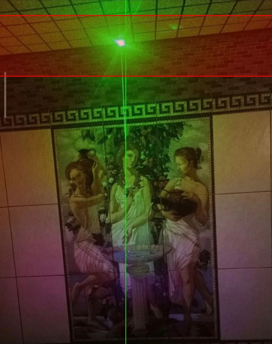

Отчетливо виден луч в районе пирога, и как он быстро растет.
И что это означает? Это мелкие частицы? Рассеивают? Откуда они у Вас?
В этой домашней бане я воду ковшом из крана поддаю.
Система с осмосом у меня в уличной Ай-Да-бане.
Жена у меня часто пользуется, когда дочек парит, морской солью, разводя ее в поддаваемой воде. Тогда в парной соль прямо на языке ощущается, а в парной солевой туман стоит.
Благо, что все детали моих ЖГ выполнены из кислотостойкой стали типа 304, поэтому и не ржавеет ничего в таких ЖГ.
Скорее всего на этих фотах в луче лазера видны остатки морской соли, оставшиеся внутри ЖГ.
Этому ЖГ уже более 10 лет, а он как новый, ни одного ТЭНа из 9 штук в нем, ни разу еще не менял.
Я уверен, что если Вы также возьмете такой-же мощный лазер, и в своей парной проделаете такой же опыт, Вы будете еще больше удивлены - откуда столь много разной "мути" в Вашем паре!

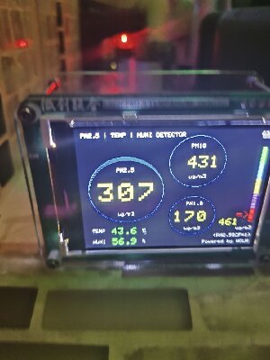

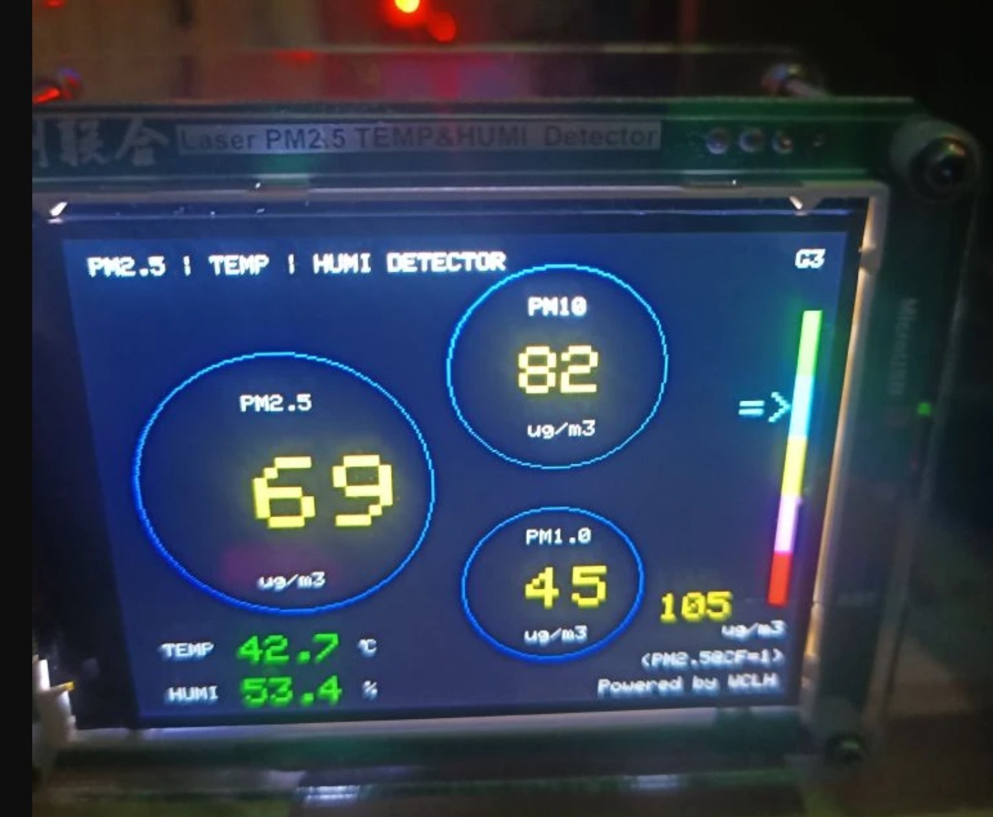

В общаковых парных еще больше этой "мути". Лет 15 назад проверял это тем же лазером в общаковой парной на Ватутинской, и сравнивал со своей.
Самый важный вопрос - из чего же эта "муть" состоит? И почему она достаточно долго висит в воздухе парных после поддач?
У Призона, когда он брал на испытания этот мой детектор пыли, он сразу зашкаливал после любой поддачи.
Чтобы разобраться и выяснить - пыль это каменная, ржавчина или микрокапли не успевшей испариться воды, нужно провести простой опыт с пылесосом, намотав на входной патрубок влажную гигиеничную салфетку.
А затем включить и внести его в парную сразу после поддач воды в каменку.
Соль морскую вы не увидите, а вот пыль каменную или ржавчину с удивлением лицезреете темно серым пятном на салфетке.

1. A я океанскую воду привожу (каждое утро плаваю, нет скорее трижды окунаюсь, вода сейчас 2-3 градуса) и лью на каменку. Такой же эффект.
2. Так если столько ядер конденсации, что чего стоят рассуждения об испарении микрокапель?
3. Интересный опыт! Где держать (пол? потолок?) и какое время?
Господа физики! Ваше мнение о приборах? Что посоветуете? Сразу скажу, покупать за 58 тыщ долларов желанием не горю, но можно изучить вопрос кратковременной аренды.

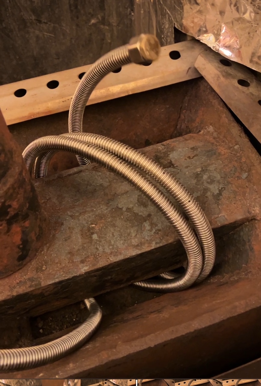

Из гофры вода испаряется через перфорацию пока капля эти 10 метров пройдет. В самом низу перфорацию не делал. Гофра ещё камнями завалена. На фото как это до того как кирпич поднял выглядело.
В гофре кипит? Пар выходит куда-то.
А где осушается, нагревается, перегревается? От булыжников?
Ладно. Без рисунка не разберешься.
Мне проще фото показать, чем нарисовать.
На фото не финальный вариант. Там меньше 10 м. Просто принцип показываю.
Да, в гофре кипит, пока по ней течет. Путь длинный, 10м. Не каждая капля до конца докатится. В Конце пути затычка. Через дырочки диаметром 2 мм в гофре пар выходит. На камни что-то попадает и догревается. Во всяком случае пока выйдет за пределы кирпича ни каких капелек не будет.
Спасибо за фото. Стало понятней. Это что-то типа Ермака для саун?
А зачем затычка в конце? И где этот конец? В каменке? А как на печь тогда намотано?
И почему в низу не делали перфорацию? Там ведь клокочет? Назад пробкой пара не выбрасывает?
В саунах принцип был такой, чтобы в трубке ничего не вскипало и все на дно каменки проскакивало.
А через какой кирпич пар выходит? Через эту кладку в сухую до потолка?
Кладка хорошо прогревается? Внутри и снаружи?
Я в металлических печах не разбираюсь. Её не покупал, шильдика с названием не видел.
Ещё одна фотка, где затычка лучше видна и видно как на печь намотано.
Внизу нет перфорации, чтобы то, что не успело испариться на пол не выливалось. Там дна нет, где вода могла бы собираться.
Пар вверх поднимается.
Кладку снаружи прогревал до 85-105С. Внутри на кирпиче замер не делал. Камни около 300С.

PM — это размер частиц. В приборе Виктора Валентиновича кроме PM10, PM2.5 ещё и PM 1.0 есть.
В парной, где есть влажность и температура этим прибором вряд ли что-то измеришь. Я не смог.

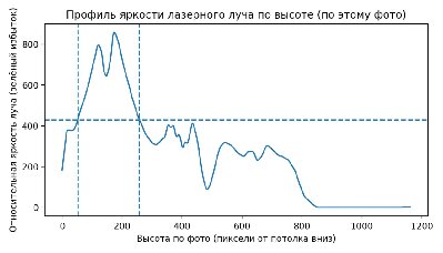

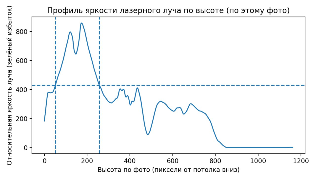

Вот еще одна точка зрения от нашего Ивана Ивановича (самая расширенная версия GPT), со ссылками на источники.
По сути вы наблюдаете классический “Tyndall beam”: лазерный луч становится видимым не потому, что “пар как газ” светится, а потому что в воздухе есть рассеивающие центры — чаще всего микрокапли воды (аэрозоль/туман), реже — пыль, дым, аэрозольные частицы от веников/эфирных масел и т.п.
1) Важное уточнение терминов: “пар” невидим, видимы капли
С точки зрения физики/термодинамики водяной пар (газовая фаза H₂O) прозрачен и не виден глазом. То, что в быту называют “паром” и что выглядит белым/туманным, — это взвесь микрокапель жидкой воды, появившихся при конденсации (когда смесь воздуха с влагой локально охлаждается ниже точки росы). Это прямо разбирается в заметке Американской ассоциации преподавателей физики (AAPT) The Physics Teacher: “steam is invisible; what you see is light scattered by tiny droplets formed by condensation”. (pubs.aip.org)
Именно поэтому в бане после выброса из парогенератора легко получить “пирог”: это слой воздуха с очень высокой влажностью, где при перемешивании/охлаждении образуется аэрозоль капель.
2) Почему видна “полоска” луча: рассеяние света на каплях (Mie/Rayleigh)
Если бы воздух был идеально чистым, вы бы видели в основном точку на потолке, а не “линию” в объёме: в чистом воздухе рассеяние на молекулах (режим Рэлея) слабое.
Когда появляются капли размером порядка долей–десятков микрометров (типичные размеры тумана/“мокрого пара”), начинает доминировать рассеяние Ми: частицы сопоставимы по масштабу с длиной волны зелёного лазера (~532 нм), и эффективное сечение рассеяния становится на порядки больше, чем у молекул. Классический фундаментальный источник по этой физике — монография Bohren & Huffman, Absorption and Scattering of Light by Small Particles (в т.ч. выводы для сфер/капель и связь с теорией Ми). (Google Книги)
Кратко о границах применимости “Rayleigh vs Mie” и роли размера частиц: (Википедия)
Интуитивная картинка такая:
лазер идёт “ниткой”;
на каждой микрокапле часть света рассеивается во все стороны (не только вперёд);
ваш глаз/камера ловит небольшую долю рассеянного света → вы видите светящуюся линию.
Это же явление лежит в основе нефелометрии/оптических методов измерения аэрозолей и видимости, и в более “жёстком” виде — в атмосферных лидарах: attenuation/рассеяние лазерного излучения аэрозолями и влагой количественно моделируют именно через коэффициенты рассеяния/поглощения. (MDPI)
3) Почему это указывает именно на мелкодисперсные капли, а не “соль” в воздухе
Ваше предположение про микроэлементы/соль возможно в одном смысле: примеси помогают зарождению капель (ядра конденсации). Но в обычной бане главный “оптический вклад” даёт сама вода в виде микрокапель, а не кристаллы соли:
растворённые соли находятся в каплях;
даже если капля частично испарится, может остаться ядро, но его концентрация обычно не нужна, чтобы сделать луч видимым — достаточно высокой концентрации водных микрокапель.
Метеослужбы, когда объясняют туман, формулируют это ровно так: туман — это взвесь крошечных капель воды, которые рассеивают свет и уменьшают видимость. (Met Office)
4) Что по фото можно утверждать, а что нельзя
Можно (качественно):
видимая “полоска” зелёного луча означает, что вдоль траектории луча в воздухе есть заметная концентрация аэрозольных частиц/капель, которые рассеивают свет.
Нельзя (без приборов):
строго доказать, что это именно “мелкодисперсный пар” заданного размера (например, 1–3 мкм);
по одной фотографии надёжно восстановить распределение размеров/концентрацию: яркость сильно зависит от экспозиции камеры, угла наблюдения, мощности лазера, фоновой засветки и многократного рассеяния.
То есть ваш вывод физически верный в формулировке: “луч стал видимым → в воздухе есть мелкие капли/аэрозоль”, но это индикатор наличия, а не измеритель дисперсности.
5) Простой способ “доказать” на месте (без дорогих анализаторов)
Если хотите сделать демонстрацию почти “лабораторной” чистоты:
Снять до подачи пара: видно в основном точку, луч почти не виден.
Подать пар → луч становится ярким/толстым.
Включить интенсивное перемешивание (вентиляция/веник) и/или прогреть слой так, чтобы капли испарялись → луч тускнеет (капли исчезают → рассеяние падает).
Это будет прямой причинно-следственный тест на аэрозольную природу явления.
Если хотите, я могу:
разобрать ваше фото “по профилю яркости” (где луч сильнее/слабее и есть ли реальная граница слоя “пирога”),
и подсказать, как поставить эксперимент так, чтобы отделить капли воды от пыли/дыма (например, фильтрацией/контрольной серией).
Простыми словами:
Конечно. Простыми словами это выглядит так:
Что вы видите на фото
Лазер сам по себе “не рисует линию в воздухе”.
В чистом воздухе вы обычно видите только точку на потолке, куда он светит.
Линия в воздухе появляется только тогда, когда в воздухе есть “что-то мелкое”, на чём свет может рассеиваться:
микрокапельки воды (туман/аэрозоль), пыль, дым и т.п.
Почему это именно “паровой пирог”
В бане то, что мы называем “паром” и видим как белёсую дымку — это не газ, а миллионы микрокапелек воды.
Настоящий водяной пар (как газ) невидим.
Когда парогенератор дал порцию пара, под потолком образовался слой с огромным количеством таких микрокапелек — вот этот слой и есть “пирог”.
Почему лазер стал видимым
Луч лазера проходит через этот слой.
Микрокапельки работают как миллионы крошечных “зеркалец/шариков”: они разбрасывают часть зелёного света во все стороны.
Часть этого рассеянного света попадает вам в глаза/в камеру — поэтому вы видите зелёную линию.
Про соль и примеси
Соль в воде может быть, но главное — не соль.
Главная причина видимой линии — именно микрокапли воды в воздухе.
Важный вывод
✅ Да: видимый луч — это признак, что в воздухе есть мелкие капельки (туман/мелкодисперсный “пар”).
❌ Но по одной фотографии нельзя точно сказать, какой именно размер капель и сколько их — для этого нужны приборы.
Если хотите, я могу подсказать очень простой “домашний” тест в бане, чтобы наглядно доказать это без приборов.

Вот еще мнение от другого Ивана:
Это замечательный пример того, как простое наблюдение может быть описано и объяснено с точки зрения строгой физической науки. Ситуация, описанная вами (лазер, направленный в область пара в бане), является наглядной демонстрацией нескольких фундаментальных физических принципов, в первую очередь — рассеяния света.
Ниже я приведу анализ этого явления с точки зрения профессионального физика, а затем оценю рассуждения, предоставленные другим искусственным интеллектом.
Физический анализ явления
Суть явления: Мы наблюдаем визуализацию лазерного луча в объеме воздуха, содержащего водяной пар (аэрозоль). Это классический эффект рассеяния Ми (Mie scattering).
Объяснение с точки зрения физика:
1. Природа света и его взаимодействие с веществом: Лазер генерирует когерентный, монохроматический (одной длины волны) пучок света. В чистом воздухе (состоящем в основном из молекул азота и кислорода) луч не виден сбоку, потому что молекулы воздуха рассеивают свет очень слабо (это называется рэлеевское рассеяние, оно пропорционально 1/lambda^4, где lambda — длина волны). Интенсивность этого рассеяния ничтожно мала для наблюдения невооруженным глазом.
2. Роль аэрозоля (парового пирога): Когда Виктор подал воду в жарогенератор, образовался пар. Этот пар — не газ (молекулы H_2O), а мелкодисперсный аэрозоль, то есть взвешенные в воздухе микроскопические капли воды (или конденсат). Размер этих капель (r) в бане обычно колеблется от долей микрона до нескольких десятков микрон.
3. Рассеяние Ми: Когда размер частицы (капли) сравним с длиной волны света или превышает её (r geq lambda), вступает в силу рассеяние Ми.
· Ключевой эффект: В отличие от рэлеевского рассеяния, рассеяние Ми характеризуется гораздо большей интенсивностью и сложной угловой диаграммой. Свет эффективно рассеивается во все стороны, но с преимущественным рассеянием вперед.
· Результат: Лазерный луч, проходя сквозь облако капель, рассеивается на каждой капле. Часть этого рассеянного света попадает в объектив фотоаппарата или в глаз наблюдателя. Именно поэтому мы видим светящийся «след» луча — трассер. Зеленый цвет луча соответствует длине волны лазера (вероятно, 532 нм).
4. Визуализация дисперсности: Сам факт того, что луч виден так ярко и равномерно, а не как отдельные яркие точки (как было бы с крупными каплями или пылинками), действительно косвенно указывает на мелкодисперсность пара. В плотном облаке мелких капель рассеяние происходит с каждой точки луча, создавая сплошную светящуюся линию.
5. Роль примесей (солей): Гипотеза о влиянии микропримесей солей имеет под собой физическое основание. Чистая вода имеет один показатель преломления (n approx 1.33). Если в каплях растворены соли, показатель преломления немного меняется. Это может незначительно влиять на индикатрису рассеяния (диаграмму направленности рассеянного света) для каждой капли. Однако для визуального наблюдения интенсивности луча этот фактор является второстепенным. Главную роль играет именно наличие поверхности раздела сред «воздух-вода», на которой происходит рассеяние.
Оценка приведенных рассуждений (от другого ИИ) —речь идёт об ИИ Захарыча
Предоставленный вами текст содержит список профессионального оборудования для анализа частиц. Это абсолютно верное и уместное дополнение к обсуждению.
· Корректность: ИИ совершенно правильно указывает, что для количественного определения размера капель (дисперсности) используются методы лазерной дифракции (Laser Diffraction) или аэродинамической спектрометрии.
· Глубина: Этот ответ верно переводит проблему из области качественной ("видим луч") в область количественную ("чем измерить размер частиц?").
· Связь с явлением: Действительно, если бы у нас был такой прибор (лазерный дифракционный анализатор), то, пропуская через него этот пар, мы бы получили точный график распределения капель по размерам. А наблюдение луча невооруженным глазом — это упрощенная, качественная версия того же самого физического принципа.
Серьезные источники и фундаментальные принципы
Для углубленного изучения явления можно обратиться к следующим трудам и концепциям:
1. Густав Ми (Gustav Mie). Его работа 1908 года "Beiträge zur Optik trüber Medien, speziell kolloidaler Metallösungen" (Вклад в оптику мутных сред, специально коллоидных растворов металлов) является фундаментальной. Хотя она была написана для коллоидных растворов, математический аппарат описывает рассеяние на сферических частицах любого размера.
2. Учебники по оптике: Любой углубленный курс общей физики (например, Фейнмановские лекции по физике, том 3, глава "Рассеяние света") или специализированные учебники по оптике (М. Борн, Э. Вольф "Основы оптики") содержат подробные главы, посвященные рассеянию света и строго разграничивающие области применимости рэлеевского рассеяния и рассеяния Ми.
3. Научные статьи по атмосферной оптике и аэрозолям: Современные исследования в журналах, таких как Journal of Quantitative Spectroscopy and Radiative Transfer или Applied Optics, постоянно используют теорию Ми для моделирования прохождения лазерного излучения через туман, дымку или облака. Там же описываются и методы обратных задач — как по угловому распределению рассеянного света (подобно тому, что мы видим на фото) восстановить размер частиц.
Вывод
Физическое явление, зафиксированное на фотографии — это визуализация рассеяния Ми лазерного излучения на полидисперсных водных каплях (аэрозоле).
· Лазер выполняет роль монохроматического источника света.
· Паровой пирог выступает в роли рассеивающей среды (набора частиц).
· Зеленый луч от потолка — это свет, рассеянный в сторону наблюдателя.
Ваше интуитивное предположение о мелкодисперсном паре абсолютно верно с физической точки зрения, так как именно наличие большого количества малых частиц обеспечивает равномерное и интенсивное свечение луча. Строго говоря, по одной фотографии нельзя измерить точный размер капель, но само явление однозначно указывает на их присутствие и позволяет качественно говорить о высокой плотности аэрозоля.
Простыми словами:
Про соль и примеси
Важный вывод
В некоторых банях любят соленую воду поддавать. В таких случаях стоит плотный туман, видимый без лазера.
На последующие заходы, когда обычную воду поддают, туман от соли всё ещё появляется. Хотите знать в каких именно банях и с какое время я такое видел? У меня все ходы записаны.
У меня тоже есть зеленый лазер. Подтверждаю: при обычных условиях луч не виден, а если например брызнуть дезодорантом, то сразу проявляется.

Почему же нет? Шансы всегда есть.
Я об этом выше уже писал, что в свое время собирал в парной ВВ после поддач пара в банку 5-литровую, плотно ее закупоривал. Давал ей и воздуху в ней остыть, чтобы роса выпала, а потом в эту банку опускал пылемер, надеясь измерить содержание чистой пыли.
А вот как ты думаешь - показания по распределению фракций на моем пылемере (на фото выше - когда он ушел в красную зону) не могут ли хоть косвенно служить индикатором качества пара?
Допустим, чем больше в паре крупной фракции, тем хуже пар.
Вот и возвращаемся к измерению дисперсионности пара с разных печей. Есть крупно-дисперсионный пар, Средне и мелко-дисперсионные пары. А есть ли совсем БЕЗ-дисперсиолнный пар?
В чем тогда будем измерять дисперсионность пара?
Я думаю в отношениях по количеству микрокапель в разных фракциях.
Например, d - это дисперсность, тогда:
d = РМ10,0/РМ1,0;
Чем меньше d, тем качественнее пар.
Если взять показания с этой фотки сразу после поддачи, то получим:
d = 431/170 = 2,5
А если с другой фотки, по истечении некоторого времени, то дисперсность уменьшилась:
d = 82/45 = 1,8

PM -- это particulate matter -- твердые частицы. PM10 имеют размер 10 мкм, PM 1 -- 1 мкм = 0,001мм.
Что этот прибор измеряет при высоких температурах и влажности можно только гадать.

Да, разобрала фото “по-технически”, но объясню по-человечески и аккуратно (у камеры много “подводных камней”).
Что я сделала с фото
Убрала верх/низ со скриншотными элементами, оставила только сам кадр бани.
Нашла ось лазерного луча (где в кадре максимум “зелёного”).
Посчитала яркость луча по высоте: насколько “зелёная нитка” заметнее фона в каждой горизонтальной строке (это хороший индикатор того, сколько в воздухе рассеивающих капелек именно вдоль луча).
Что получилось по вашему кадру
Самая “плотная/видимая” зона луча — в верхней части кадра, сразу под потолком: там луч заметно ярче, чем ниже.
Дальше вниз луч постепенно (не ступенькой) становится слабее/теряется на фоне стены и рисунка — это нормально:
аэрозоль может быть менее плотным ниже,
плюс камера автоматически “крутит” экспозицию/шумодав,
плюс на стене много текстуры (мозаика/рисунок), она мешает чистому измерению.
Чёткой “границы пирога” одной линией по этому фото я не вижу: переход выглядит скорее как плавное разрежение, а не как ровная стенка. Но верхний слой действительно заметно “богаче” на рассеивающие частички (капли).
Я отметила это прямо на снимке
Красным выделена область, где луч по этому кадру наиболее заметен (условно “плотнее” по аэрозолю).
Аннотированное фото
График яркости луча по высоте
Почему это важно: что именно “видит” лазер
Видимость луча в воздухе = в воздухе есть мелкие частицы/капли, которые рассеивают свет (классический эффект Тиндаля). В бане чаще всего это именно микрокапли воды (туман), а не “сам пар-газ” (газ невидим).
