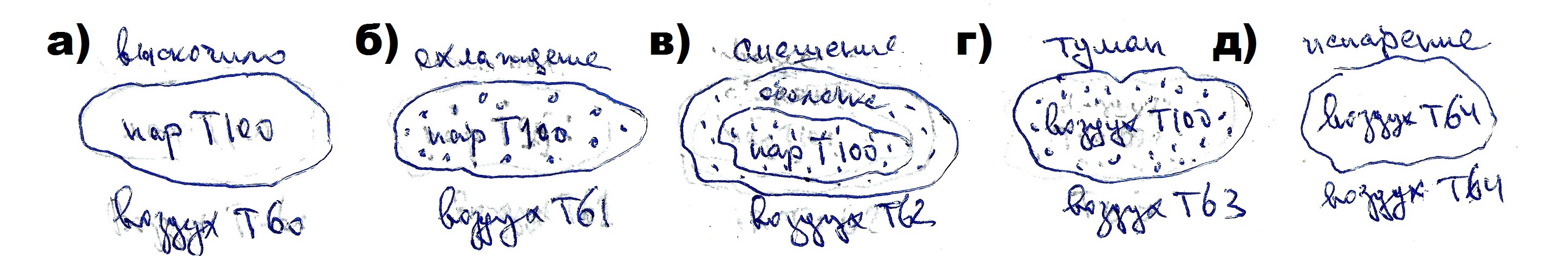

4. После полного смешения у воздуха есть только Т/ТТР. Они и определяют. А до полного смешения?
а - 50 г воды = 100 литров пара выскочило облаком.
б - остывание (теплопроводность) всегда быстрее смешения (диффузии), облако "охлаждается", появляется туман и теплота конденсации, Т пара не снижается.
в - начинается диффузия воздуха в облако пара, возникает оболочка воздуха с туманом, туман в облаке усиливается, но Т пара сохраняется.
г - туман начинает испаряться в воздухе.
д - все испарилось, смешалось, тумана нет, воздух подогрет.
Туман здесь появляется и испаряется не в воздухе бани, а во влажном паре и влажном воздухе.
Значит, туман существует подольше.
Какую здесь роль играет дельта Захарыча (Тконечное минус Т исходное)? Кажется, никакую...
Надо рисовать следующий график с перегретым паром. А потом еще штук десять разных вариантов событий.
Проуесс смешения очень быстрый, там секунды при такой конвекции. Поэтому ждем смешение и паримся, а если не удаётся создать облако с требуемыми параметрами, также париться в облаке с более высоким градиентом, и далее смешивать на ходу, и париться тем, что придет на тело. Там тоже естт некоторые закономерности, эмпирически легко их выявить.

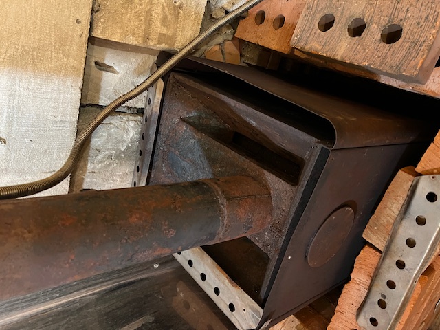

Евгений Исупов писал(а):
Какое-то дно есть, но не герметичное. Всё что не испарится в итоге на пол попадает. Дрова не под ним, а внутри той штуки, которую шлангом обматывал.
Странно очень... Как там можно дрова поместить?
Тепловентилятор не рассчитан на работу выше 80С, а у меня с 80С только всё начинается. Жирная горизонтальная линия на графиках как раз на цифре 80С.
Ну что делать. У меня тоже сгорел. Но далеко не сразу. ГДР делала...
Захарыч вообще иначе парится. Лёжа. Градиент его совсем не беспокоит. Я в таком положении пар плохо различаю.
По поводу дров я некорректно выразился. Эта часть к камере сгорания относится. Пламя от дров там есть, но сами дрова не именно там. Ещё фото для пояснения.
