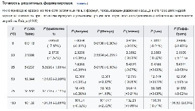

Нашел на просторах инета информацию о точности разных формул для расчета парциального давления насыщенного пара.
Буду закладывать в программу расчета формулу Бака.
Она самая точная в широком диапазоне температур, вплоть до 100*С.

Точнее всего можно посчитать численными методами. Предполагаю, что в экселе это можно реализовать.

Спасибо за таблицу. Магнус, оказывается, не так уж и плох...

Без проблем могу пересчет по другой формуле сделать. Графики только на канал из-за этого перевыкладывать не хотелось бы.
Раз Магнус приемлем, то и пересчитывать, наверно, не стоит.
Это Маслову желательна точность - это всё-таки будет техдокументация к его, можно сказать, "промышленной" (воспроизводимой, серийной) продукции.

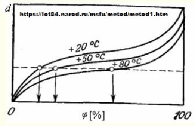

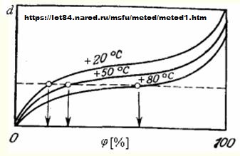

*Меня больше смущает низкая точность датчика, заявленная Призоном.
По привычным кривым гигроскопических материалов, погрешность прибора (систематическая и статистическая) при низких влажностях должна быть более низкой.

Какие датчики есть такие есть. Между собой, в том числе и с 4-м датчиком они вполне одинаково показывают. Для сравнения разных бань приемлемо. Опять же для контроля нос есть.
У меня нет задачи управления банным режимом или исполнения банной музыки.
