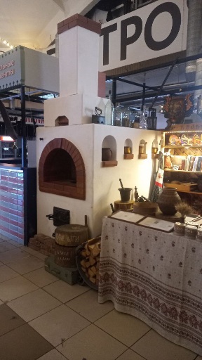

Мобильная русская печь на колёсах для гастрокорта в Новосибирске. Печь выполнена на металлической раме , утеплена , обшита плоским шифером , оштукатурена и покрашена вес печи 2.5 тонны. Пока печь работает на электричестве ( пока нет возможности подключить к дымоходу) но в перспективе будет подключаться.
