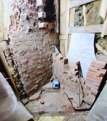

открыл сезон ударным трудом . камин разобрал до уровня пола .
слева остался коренной дымоход , кладка так себе , но лет 40 простоял . в углу найден артефакт для подачи воздуха извне .
(куда идёт и как устроен пока не разобрался ).
разобрался камин легко , кирпич только красный , нижних пару рядов лежали на цементе . Посоветуйте чем и как вгрызаться ещё вниз чтобы пробить канал для воздуха извне . ряда три кирпича вниз и потом вбок ( видимо из подпола придётся)
. камин легко молоточком и гвоздодёром развалил . мощный перфоратор есть , но опасаюсь за дымоход немного , основание то одно есть алмазные круги для болгарок и коронка для подрозетников в бетоне сверлить. качество цемента пошло хорошее , искры молоток высекает . какая технология вычищать швы или мельчить сам кирпич?

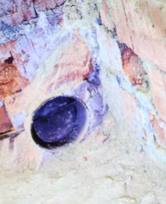

опс поспешил . исправить нельзя дымоход конечно слева на фото . отверстие для доступа воздуха на плане топки примерно в том месте где рулетка на полу лежит. Теоретически можно к остатка обнаруженной трубы подключиться , но придётся расширять и понять живая ли эта система тут диметр примерно 80 , а нужно 125мм
