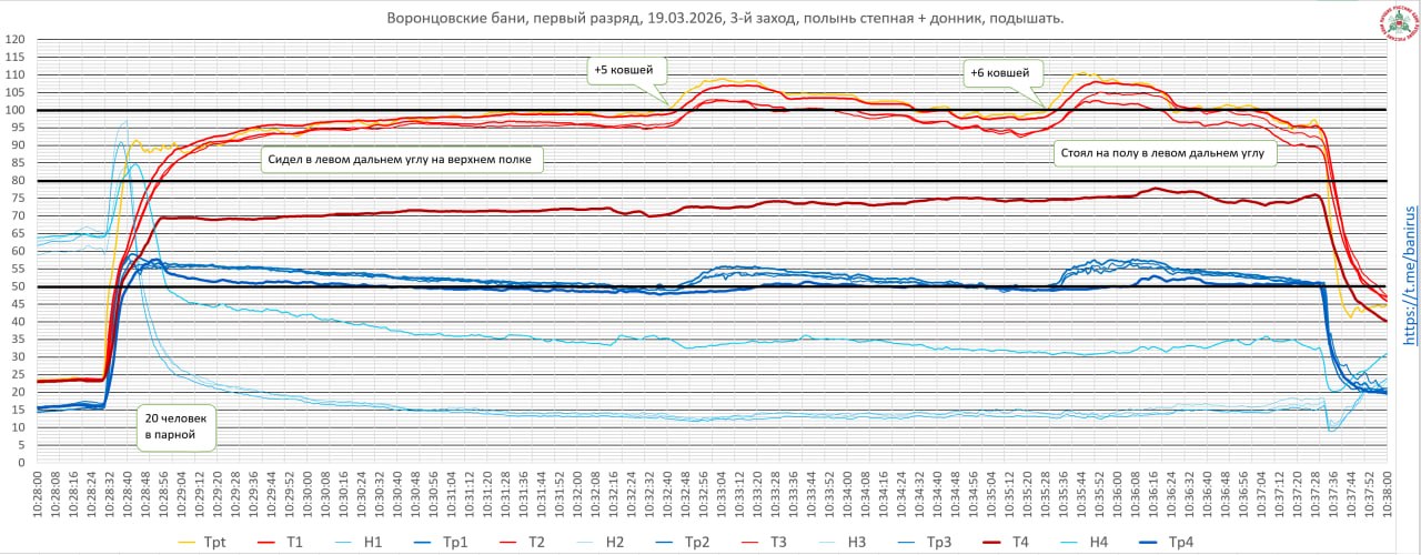

Например здесь до поддач было 95-100. Точнее сказать до тех поддач, когда все были в парилке. Когда пар готовили там хорошо поддавали и размешивали.

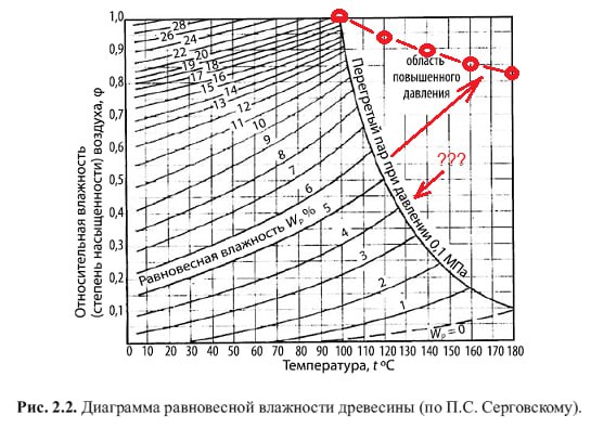

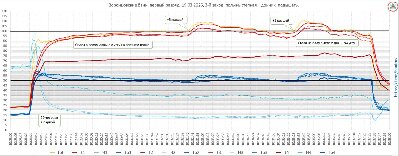

Много разных графиков по баням вижу, но как правило дальше 100С там шкалы нет. А у меня от 100 до 120С как раз самые интересные режимы начинаются. |
Нашел пару иллюстраций, где на графиках выше 100С.
Обсуждение было у меня на канале в комментариях к этому сообщению:
https://t.me/banirus/983
_________________ Лучшие русские бани

Сообщения: 6197
Добавлено:
Вт 7 Апрель 2026, 11:57
| Евгений Исупов писал(а): |
| Нашел пару иллюстраций, где на графиках выше 100С. |
Не очень понятно, что это...
Сообщения: 6197
Добавлено:
Вт 7 Апрель 2026, 12:03
| Prison писал(а): |
| А какая температура перед поддачами, не знаете? Разбирались в графиках? |
Сразу - не сразу, но температуры за Т100, наверно, нужны для избавления от пульсаций.
Такое ощущение, что кусачесть определяется полосатостью ТТР (точнее ОВ).
А полосатость сокращается с ростом Т. Что вполне понятно.
К сожалению, графики Исупова не доступны мне...

Например здесь до поддач было 95-100. Точнее сказать до тех поддач, когда все были в парилке. Когда пар готовили там хорошо поддавали и размешивали. |
Понял. а народу, как правило, много в парилке? Мы про воронцовские бани? там, вроде как в два ряда сидат, наверху и внизу. всегда полна коробочка? |
Во-первых я как правило стараюсь не ходить в баню, когда там очень многолюдно. В Воронцах такое всегда кроме утра по будням.
Во-во вторых я на каждом графике в левом нижнем углу пишу сколько было людей на конкретно этом заходе.
Меньше 18 человек в Воронцовских в один ряд размещается без проблем. 31.12 и в воскресенье по 40-50 человек набивалось в парилку. По утрам в будни обычно меньше 18-и человек.
