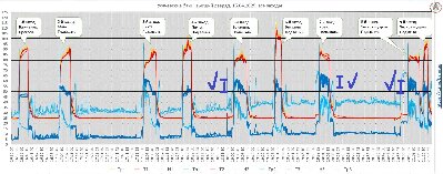

Например здесь до поддач было 95-100. Точнее сказать до тех поддач, когда все были в парилке. Когда пар готовили там хорошо поддавали и размешивали.

| Описание: |
| Размер файла: |
179.35 КБ |
| Просмотров: |
7 раз(а) |

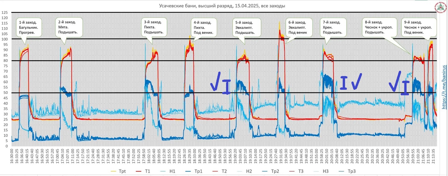

Много разных графиков по баням вижу, но как правило дальше 100С там шкалы нет. А у меня от 100 до 120С как раз самые интересные режимы начинаются. |
Нашел пару иллюстраций, где на графиках выше 100С.
Обсуждение было у меня на канале в комментариях к этому сообщению:
https://t.me/banirus/983
_________________ Лучшие русские бани
| Описание: |
| Размер файла: |
81.16 КБ |
| Просмотров: |
7 раз(а) |
| Описание: |
| Размер файла: |
88.01 КБ |
| Просмотров: |
8 раз(а) |

Не очень понятно, что это...

Сообщения: 6227
Добавлено:
Чт 9 Апрель 2026, 16:35
| Prison писал(а): |
| Ошпаривающие медузы вряд ли нам грозят. |
Давайте смотреть конкретно.
Вот Ваш график по Маслову. Откуда приплыли медузы?
Откуда скачки ТТР? Из дальних краев, наверно. В погоне за веником...
