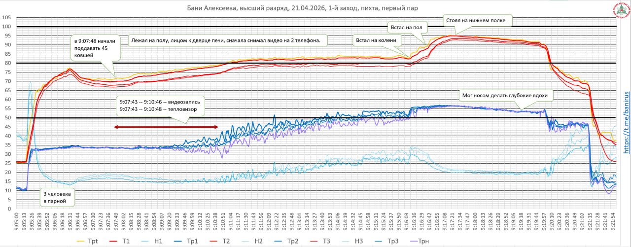

А вот полосатости меня интересуют. В смысле какое быстродействие можно достигнуть.
На первом паре полосатостей много, если на полу лежать. Когда на на полке сидел в прошлый раз такого не было. Сейчас обе картиники прикреплю с первого пара в разные дни. На графике упомянуто видео -- оно есть у меня на канале и в мах.
Желающие могут присоединиться по ссылке
https://max.ru/join/Kn_g7eqiE1KFmM0dFSiyIF6ZBgH7khj1rjhVd-Bz84w
Какой тебе из двух графиков пар больше понравился и чем?

Верхний. Хотя тоже не совсем то, что мне надо.
На нижнем во-первых лежа непривычно. Во-вторых выйти пришлось не из-за того, что свою норму взял, а икры ног внизу пришпаривало. Раньше такого никогда не было. Возможно потому что Ттр4 выше остальных, хотя расстояние от датчиков на шапке до 4-го датчика в лежачем положении совсем небольшое.
Вообще все эти полосатости у меня больше ассоциируются с ошпаром. Люблю когда посуше и прижигает, а не ошпаривает.

Не знаешь почему Тр может быть у ног выше, чем на голове?
Вы лежали рядом с провалом. Ясно, что завихрения или что-то.
И вообще, Колчин, наверно, не поймет - как это парильня сделана без дверей... Very Happy
*А вот были ли полосатости у икр - это любопытно.
Эх, если бы легли на пол чуть правее, чтобы видно было, куда бросают и что происходит...

Почему же без дверей? Двери есть и они были закрыты. Это в Сандунах не закрывают.
В ближайший вторник опять на первый пар туда пойду. Могу второй логгер около икр поставить. Самому интересно. Лечь тоже могу правее. Вроде и так по центру лежал. Наверное не столько правее, сколько телефон ниже и план покрупнее. Это можно. Это не шапку в ведро засовывать ))

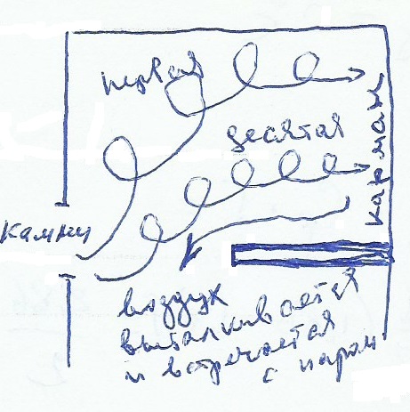

Колчин когда-то учил, что выталкиваемый воздух не должен идти навстречу пару.
Типа дверь должна вышибаться воздухом, а не паром.
То есть печь не должна стоять у дверей.
Лучше в тупике в глубине.
А у Вас "карман" имеет "дверь" вниз.
Первая поддача идет по потолку, минуя Вас.
А десятая начинает Вас касаться.
При этом выталкиваемый из кармана воздух идет навстречу пару. Встречаются, сталкиваются, завихряются...
*В топке печи воздух тоже не должен идти навстречу дыму.

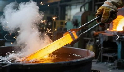

Чтобы видно и слышно было, как вода ложится на камни. Где темнеет.
Поясню для ясности.
Я сейчас не спеша пересматриваю эту тему, чтобы вспомнить и обобщить при случае.
В частности были разговоры о Лейденфросте, что мол, вода в каменке и разбивается, и не так нагревается...
https://forum.stovemaster.ru/viewtopic.php?p=197501#197501
И тут Захарыч заявляет, что при больших температурах камней Лейденфрост отдыхает.
https://forum.stovemaster.ru/viewtopic.php?p=211849#211849
Действительно, я тут же вспомнил о вопросах закалки, когда раскаленный металл в воду опускают.
И он тот час остывает без Лейденфроста.
Этот эффект и при нагреве воды раскаленными валунами случается - совсем недавно в Германии последнюю древнюю прачечную на валунах закрыли где-то в Альпах.
Так вот эта тема сейчас на острие в системах охлаждения ядерных реакторов.
Очень много статей по всему миру. К сожалению, нет глобальных обзоров.
Я скачал статей двадцать, объяснения очень разные. И структура поверхности. И течения воды.
Но суть в том, что Лейденфрост рассматривал кипящую воду.
А она метастабильно перегрета всюду вплоть до десятков градусов. Готова закипеть. И пузыри со дна поэтому при всплытии всё больше наполняются паром и растут. Это дает большую теплопередачу, но одновременно эти растущие пузыри и создают прослойку Лейденфроста.
А если вода холодная ("недогретая" по научному жаргону), а процесс не стационарный (с нагревом воды, то есть) то пузыри со дна просто конденсируются, и пленка возникнуть не может.
У Вас на видео как и у Захарыча сначала хлопок, потом долгое обычное шипение на невесть почему остывшей поверхности (уханий нет). И этот хлопок то ли от пленки Лейденфроста, то ли от пара в расщелинах. Но по литературе хлопок дает мало пара, а шипение основное. Кстати, под пленкой температура поверхности до 500-600 град.
Вот и хочется посмотреть, что там в момент касания и сравнить на нержавейке, чугуне и камнях.
Примерно такая суть интереса. А то все обсуждают камни, а ядерную индустрию не учитывают.
Если будете встречаться Минтаировым, обсудите, пожалуйста. Он грамотный и, кажется, дотошный.
https://yandex.ru/search/?text=теплообмен+кипение+недогретой+воды&lr=119586&clid=2270455&win=535

Здравствуйте, участники форума (первое сообщение тут), здравствуйте, Юрий Михайлович. К сожалению сказать, что то компетентное по теме « Банные каменки легкого пара» мне сложно. Начал читать ветку с первых сообщений и понял, что надо долго погружаться в материал. Единственное, что лично я заметил своими глазами, так это то, что касается совсем другой темы - «полосатости» на графике Ттр.
В той парной где мы были это связанно скорее всего с организацией парилки и метода парения. Парная высокая, все кто парятся находятся на втором ярусе (втором этаже). Пол второго яруса сделан из досок, которые уложены со щелями. Щели крупные и отлично видно что происходит внизу. Так вот, а внизу находится пустое пространство, на стенах которого открыто много окон. От туда постоянно идет приток воздуха, это хорошо видно по клубам туманности выходящим из окона в посещение. Таким образом внизу (на первом ярусе) идёт приличный поток свежего воздуха. Одновременно с этим поддают там много и у потолка собирается много пара. Когда датчик Ттр находится внизу второго яруса он фиксирует пар что собран на втором ярусе, и одновременно чувствует влияние потока свежего воздуха втекающего, в частности, через щели в полу. Отсюда и «полосатость» Думаю если попросить «пар-мастеров» закрыть окна внизу, она пропадёт.
Спасибо за наблюдения.
Исупов давал ссылку на просмотр высшего разряда.
https://my.matterhub.ru/8/TCYKAsFBZSB/?m=TCYKAsFBZSB
Там это я углядел и удивился - окна внизу открыты. И щели видел.
Клубов пара не видел. Парилка была на простое. Но как-то не уютно выглядело.
*Но вопрос был не о самих клубах, а о быстродействии датчика.
Гигроскопический элемент моментально реагировал на конденсацию при входе в баню (при подъеме на полок).
И такое ощущение, что тут он тоже реагирует скачками на капли или сгустки тумана - завитушки клубов.

Но так или иначе, видно, что пар набирает температуру не на камнях, а над камнями - от свода наверно, тоже.
Мой опыт говорит, что это не так. В свое время я много экспериментировал с пушками на МП, даже к Маголу ездил и убедился, что в местах подачи воды камни быстро просаживаются и ЛП исчезает. Недавно в каменку КП у себя поставил пушку, ну думаю, тут сверху гора красных камней, пар точно перегреют. Увы! Результат, как и в МП! Поскольку я положил в каменку много нержи, нагрев докрасна стал проходить быстро - за два часа, но и остывать каменка стала тоже быстро. ЛП хватало только на три-четыре захода, к концу бани каменка была 350, хотя обычно не ниже 500. Заменил в каменке потолок из керамоволокнистой плиты на шамот, толку чуть. Придется снова каменку перекладывать. Контакт с раскаленной поверхность, взрыв.. так рождается наша вселенная.

Андрей Захарович писал(а):
Увы!...так рождается наша вселенная.
Ну что родилось - то и родилось... Very Happy

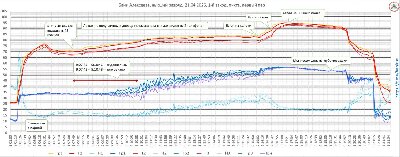

Для иллюстрации приложу графики захода на первый пар, где мы вместе с Михаилом были.
В конце специально для замера я из лежачего положения на полу вставал на колени, затем на ноги, потом вставал на нижний полок и дышал носом.
