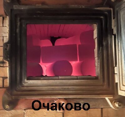

печка Сандуновская
Какая там высота перекрытия каменки над верхним срезом дверцы?
По этим фото, зная толщину кирпича можно прикинуть. Фото с видом снизу нашел не у себя.
Я правильно подписал Очаковские и Сандуновские?
Очаковские похожи, а Сандуновские я не фотографировал в таком ракурсе. Только где-то в интернете мог найти.
Ещё нужно иметь ввиду, что чугун летом чуть ли не каждый год перекладывают. Иногда на другой меняют. То что фотографировал лет 10 назад может не соответствовать тому, что есть сейчас.

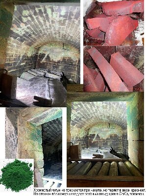

Александр Шалагин писал(а):
Интересно, а зачем в Сандунах-Урал каменка сверху карандашами обложена?
Юрий Михайлович, смотрите в видео на 7 минуте 32 сек. - https://www.yandex.ru/video/preview/11168156064560981593
Вы намекаете, что это Леонов придумал, чтобы пламя не проскакивало?
Придумали инженеры Сандунов -а не Леонов.
Это копирование новодела Сандунов?
Или осознанное решение конструктора печи?
*Кстати, Вы не против, если Ваше фото каменки в Сандунах-Урал приватизирую?
Сандуны продали франшизу. А почему сверху карандаши -это решение руководства Сандунов. Они кстати и запатентовали свой способ укладки чугуна.

Карандаши в каменке это что?
Сообщения: 6499
СообщениеДобавлено: Пн 27 Апрель 2026, 19:41 Ответить с цитатойВернуться к началу
кроме легкого пара ещё много факторов влияющих на микроклимат парилки
Интересно, а зачем в Сандунах-Урал каменка сверху карандашами обложена? Это копирование новодела Сандунов?
Сандуны продали франшизу. А почему сверху карандаши - это решение руководства Сандунов. Они кстати и запатентовали свой способ укладки чугуна.
Франшиза только названия касается?
Или стандартов на оформление, обслуживание, оборудование тоже?
Печь строилась по согласованию с ними? И изменить укладку Урал не может?

*Карандаши - это то, что Вы заливали в своей новой каменке.
Мелкие детали. Цилиндрические чушки. Только они у них по верху.
В корне не правильная укладка (!)
Каменная закладка должна лежать волной.
В к задней стенке каменки воронка, в которую поддают через гребень волны для влажного пара. Порциями по 1-1.5 литра.
Гребень служит для сухого жара и поддачи мелкими порциями.
