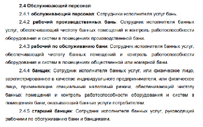

1) Не знаю насколько верно указан ГОСТ 32610 в контексте проекта стандарта на услуги бань:
7.1 Услуги бань должны соответствовать требованиям ГОСТ 32610, настоящего стандарта, а также нормативным документам на услуги конкретного вида, действующим на территории государства, принявшего стандарт.
"ГОСТ 32610-2014. Межгосударственный стандарт. Услуги бытовые. Классификация организаций" не устанавливает требования….а устанавливает номенклатуру показателей категории организаций для всех видов бытовых услуг, метод определения категории организации. (ИМХО).
2) Я бы расширил список обслуживающего персонала в проекте на термины и определения в пункте 2.4 «Обслуживающий персонал».
Там сейчас «рабочий…», «банщик» и «старший банщик»…которые должны….обеспечивать чистоту, контролировать работоспособность оборудования. И как бы всё. («Старший банщик» руководит рабочими по обслуживанию бани и банщиками).
А кто занимается потребителями? (ну и указанную в проекте CRM-систему кто вести будет)
Предлагаю (по аналогии например с "ГОСТ Р 54603-2011) добавить такие должности как «администратор», «работник службы безопасности», какого-нибудь «менеджера».
Понятно что их всех кормить надо.
Но разговор о межгосударственном стандарте …и об услуге. В других нормативах (национального уровня) перечень сотрудников шире. К тому же расширение перечня "персонала" позволит показать что банная индустрия - это не только "банщик", но и прочие "работники", дабы подчеркнуть масштабы индустрии (рабочие места, налоги и пр.).
Касательно определения термина. Согласно Белорусскому профстандарту «Банщик» - предоставляет услуги … посредством физического и (или) химического воздействий на кожу и организм потребителя услуги
(https://pravo.by/document/?guid=12551&p0=W22238052p)
Да, в трудовых функциях у него прописано - следить за оборудованием и готовить себе рабочее место, но главные функции как мне кажется связаны со взаимодействием с потребителем - «Выполняет гигиенические услуги для тела», «Выполняет паренье в банях различных режимов и банные спа-ритуалы».
В общем, мне кажется, что должностные обязанности обслуживающего персонала в проекте стандарта «задублированы» и у всех «должностей» сведены к обеспечению чистоты помещений и к контролю оборудования:
Правильно подняли вопрос. Что важно (в стандарте на услуги) для исполнителя и потребителя.
И у нас есть (или был) профстандарт рабочих профессий и там "банщик".
Официальный документ. Обсуждался когда-то активно. Надо отразить. И согласовать стандарты.
Кто рабочий. Кто не рабочий. Кого подзывают. И кому аплодируют.
Конечно, обслуживание здания, оборудования и людей - это разное.

По ГОСТу - "рабочий по обслуживанию бани".
