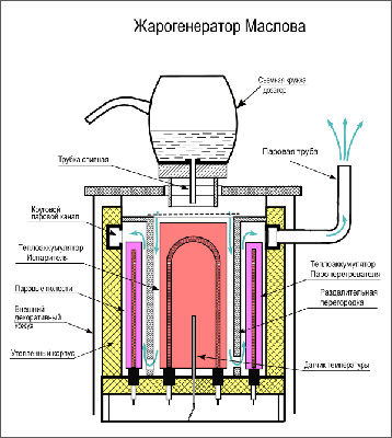

Маслов Виктор писал(а):
Откуда у меня пар быже уже выкладывал ссылки на видео испытаний качества пара, получаемых мною с Жарогенераторов. В мой домашней парной Жарогенератор(R) модели 2013 года выдает сухой пар температурой около 400*С. Патент №2818180.
Одна из последних моих разработок - это Патент №2859616. Такой конструкции Жарогенератор может уже выдавать чистейший пар температурой до 700*С.
Более подробно с устройством таких ЖГ можно ознакомиться по описаниям упомянутых патентов.
В самой последней модели мною применены турбулизаторы потока пара, выполненные в виде спиральных пружин сжатия.
Если не влом, повтори пожалуйста ссылки. 400, 700 - звучит завораживающе, но что с динамикой во времени и объеме?
Неплохо было бы узнать, производительность пара. Могут быть сюрпризы
Откуда у меня пар был?
Я же уже выкладывал ссылки на видео испытаний качества пара, получаемых мною с Жарогенераторов. В мой домашней парной Жарогенератор(R) модели 2013 года выдает сухой пар температурой около 400*С. Патент №2818180.
Тебе будет проще на ФБ посмотреть про тестирование ЖГ 2013 года по этой ссылке: https://www.facebook.com/share/v/1DqUtEcJG6/
Сегодня это же видео выложу на российской платформе в Дзене или в ВК, для тех кто VPN не пользуется.
Кстати, на днях твой сын Илья пропарил меня и сам попарился с таким ЖГ в моей домашней парной. Можешь сам его расспросить о качестве пара. Тебе то он не будет лапшу на уши вешать.
Правда я для него включил жаркий режим "PRO-баня", стемпературой потолка и верха стен 95*С, температурой стен возле лежанки 65*С.
Про новый ЖГ модели 2026 года попозже выложу новое видео.

Одно из основных отличий в конструкции нового ЖГ состоит в том, что теперь вода подается дозировано не в центральную часть через кружку дозатор, а по периметру, где вместо кружки-дозатора выполнена кольцевая ванночка с мелкими отверстиями на дне по кругу. Эта кольцевая ванночка служит гидрозатвором и автоматическим регулятором расхода воды.
С целью повышения температуры получаемого пара пришлось совсем отказаться от ТЭНов в металлической оболочке. Вместо них теперь я использую керамические хомутовые кольцевые нагреватели, которые могут греть внешнюю трубу ЖГ испарителя вплоть до 800-1000*С, при этом разогрев внутренней трубы пароперегревателя осуществляется также высокотемпературным керамическим нагревателем.
Также такая конструкция позволила практически избавиться от эффекта Лейденфроста в полости Испарителя, за счет того, что разогрев элементов ТА по вертикали осуществляется неравномерно - самый жар внизу, а область, куда подается капельно вода имеет температуру не выше 300-400*С.
Кроме того, в этой конструкции ЖГ теперь можно наряду с подачей воды в Испаритель также подавать и воздух, что позволяет получать не только сухой перегретый чистый пар, но и смесь в любой поропорции пара с воздухом.

Если пар из ЖГ перегрет выше 100*С, то его ОВ будет ниже 100%.
И чем сильнее он перегрет, тем ниже у него ОВ, судя по этому немецкому калькулятору:
https://www.markusweimar.de/en/humidity-calculator/
Ттр из каменки/ЖГ при нормальном атмосферном давлении выше 100*С быть не может.
Как вариант, можно потолок разогреть выше 100*С.
Тогда всегда будет выполняться условие: Ттр ниже Тпотолка.
В том то и дело.
ОВ для пара с Т больше 100 по формальной формуле может быть 80%.
Но вот ТТР ниже 100 при Т больше 100 навряд ли...
Ладно. Не принципиально. Главное, чтобы туман на потолке не клубился.
