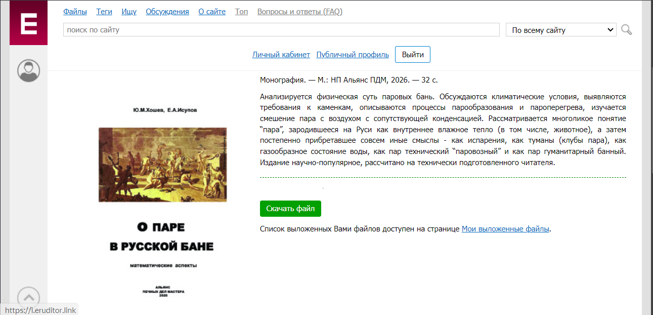

СообщениеДобавлено: Вт 12 Май 2026, 12:39 Ответить с цитатойВернуться к началу
Полная авторская копия монографии
https://forum.stovemaster.ru/files/O_pare_v_russkoi_bane.pdf (175 мБ)
Монография. — М.: НП Альянс ПДМ, 2026. — 32 с.
Анализируется физическая суть паровых бань. Обсуждаются климатические условия, выявляются требования к каменкам, описываются процессы парообразования и пароперегрева, изучается смешение пара с воздухом с сопутствующей конденсацией. Рассматривается многоликое понятие “пара”, зародившееся на Руси как внутреннее влажное тепло (в том числе, животное), а затем постепенно прибретавшее совсем иные смыслы - как испарения, как туманы (клубы пара), как газообразное состояние воды, как пар технический “паровозный” и как пар гуманитарный банный. Издание научно-популярное, рассчитано на технически подготовленного читателя.
