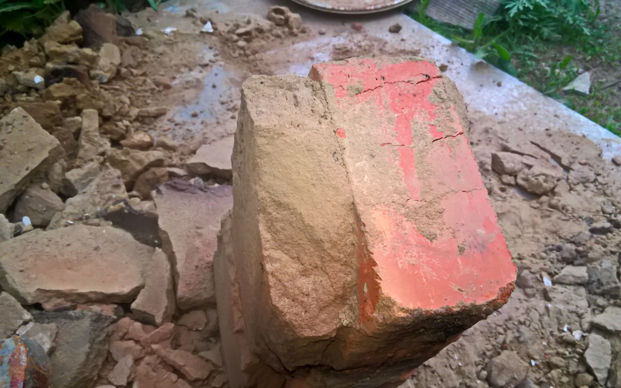

Андреев Максим писал(а):
... Согласно этому СП 70.13330.2012 у каменных конструкций «9.2.4 Толщина горизонтальных швов кладки из кирпича и камней правильной формы должна составлять 12 мм, вертикальных швов - 10 мм» с предельными отклонениями 2-3 мм.
Со ссылкой на это СП судебные эксперты сделали вывод о том, что в отопительной печке фактическая толщина швов у которой превышает 5 мм соответствует «норме» (т.к. укладывается в интервал от 10 до 15 мм по указанному СП). Sad
"Исключительно стремясь соответствовать высоким нормативам...scleroz Осознавая свою не достаточную квалификацию и компетенцию"(с) tomato
Вот, взял из инета, Confused можно пожелателей стращать... в педагогических целях Sad
"Экономия кирпича..."
 Размер файла:  319.07 КБ
 Просмотров:  49 раз(а)
СообщениеДобавлено: Ср 12 Август 2026, 09:33 Ответить с цитатойВернуться к началу
Как была поставлена задача, так и выполнили.
