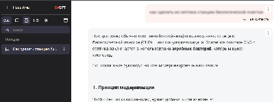

Скачал бесплатную версию ЧатЖПТ. Работает без ВПН. С ВПН не работает.
Спросил, как переделать септик в станцию. Написал он много. Говорливый.
В качестве итога - купите готовую и не мучайтесь. Very Happy У рекламы набрался, наверно.
Если работает без VPN , то это не настоящий GPT )) . Сейчас расплодилось приложений агрегаторов , которые якобы дают доступ к разным нейронкам. Интерфейс похожий, мутолят они складно, но когда доходит до серьезных задач, то сливаются. Настоящие Андроид приложение GPT в России установить не получиться, даже с VPN. Точнее там не только VPN нужен, но и аккаунт страны без санкций и подтверждение на зарубежную SIM карту. Единственный простой вариант это без приложений , а прямо на сайт через VPN c авторизацией по google аккаунту. Этот вариант бесплатен , но ограничен по ресурсам , которые предоставляет GPT.
Если работает без VPN , то это не настоящий GPT.
Спасибо. Понял.
