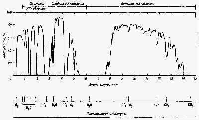

А ты попробуй не с фонариком пыль крупную высвечивать, а лазером посветить.
И еще добавлю "ТЭНы при 600 гр...." пинают, конечно, но только до 80*С. А вот если бы еще кванты ИК, как от печки у Захарыча, добавляли бы пинков молекулам, и не только пара, но и поверхности кожи, вот тогда бы мог получиться хороший режим ЛПАЗ.
Нет у меня пыли в парной. Вообще. Парогенератор вырабатывает пар и он похоже ее всю собирает.
А ИК от печи - только может на тушку подействует, рядом если находиться.
И даже нет пыли от солей в воде?
То, что у тебя ИК почти совсем нет, это плохо для ЛПАЗ.
У Захарыча усредненная температура стенки кирпичной печи составляет на взгляд где-то примерно 100*С.
Максимум в спектральной плотности излучения ИК при такой температуре находится около 7,8 мкм - как раз на границе пропускания ИКИ от Солнца 8 мкм.
Излучение в диапазоне примерно от 5 до 8 мкм очень хорошо поглощается парами воды в воздухе, подпитывая/поддерживая как костыли ЛПАЗ. Его примерно 30% по мощности.
А для излучения в диапазоне от 8 до 14 воздух прозрачен, поэтому такая часть спектра очень хорошо греет кожу человека, прямо как наше Солнышко любимое, понижая при этом кусачую шпаркость при увеличении знойности потоков ВВ от веников.
Что и требуется для ЛПАЗ.

По исследованиям Гвозденко о влиянии ИКИ разного спектра на организм человека, излучения в диапазоне 3 и 6 мкм имеет довольно низкий уровень повреждающего воздействия.
Может это объясняется тем, что именно в этих окнах атмосфера Земли не пропускает на Землю этот спектр излучений.
То есть человек, за всю свою эволюцию адаптировался к ИКИ, доходящим до Земли, а в окнах непрозрачности 3 и 6 мкм адаптации организма человека нет?

Есть такое мнение по этому поводу
1. «Граница пропускания ИК от Солнца 8 мкм» — вообще неверно. Солнечное излучение имеет максимум около 0,5 мкм, а основная его энергия заканчивается примерно к 3–4 мкм. Диапазон 8–14 мкм — это атмосферное окно для теплового излучения Земли и тёплых тел, а не солнечного излучения.
2. Приведённый график — пропускание через огромную толщу земной атмосферы, а не через 1–2 метра воздуха в бане. По нему нельзя заключать, что ИК от печи «очень хорошо поглощается паром» в парной. Тут нужна концентрация H2О; длина пути и нормальный расчёт поглощения.
3. 30 % мощности в диапазоне 5–8 мкм тоже не получается. Для тела около 100 °C там примерно 22 %. Около 30 % будет уже для диапазона примерно 5–9 мкм.
5. Фраза «8–14 мкм воздух прозрачен» слишком категоричная. Даже на картинке видно, что прозрачность там далеко не 100 % и спектр изрезан полосами поглощения.
6. вывод, что всё это якобы «поддерживает ЛПАЗ» и уменьшает кусачую шпаркость, из приведённого спектра вообще не следует.
что скажешь по этому поводу?
1. Граница 8 мкм - это явно выраженная граница между зоной прозрачности и непрозрачности. Именно об это я написал.
Кроме того, я писал про ТЕПЛОВОЕ излучение Солнца.
Меня совсем не интересовала мощность излучения Солнца в ультрафиолете и видимом диапазоне.
И третье - Если тело прозрачно для какого-то участка спектра, так оно прозрачно в обе стороны.
2. Меня вовсе не интересует какая часть мощности излучения поглотится на длине характерной для размеров парных. Важно, что КАЖДАЯ молекула Н2О в воздухе непосредственно вступает в теплообмен со всеми поверхностями ОК парной, как и молекулы кожи человека.
по этому поводу есть такое мнение, что скажешь?
ам факт зависимости биологического действия ИК от спектра нормальный. Но объяснять её тем, что человек эволюционно “адаптировался” к тем длинам волн, которые пропускает атмосфера, оснований я не вижу. Более того, 3–5 мкм вообще относится к атмосферному окну, а из приведённых Гвозденко цифр наименее повреждающим получается 4,5 мкм, а не 3 или 6. Тут гораздо прозаичнее: разные длины волн по-разному поглощаются водой и компонентами кожи и поэтому по-разному распределяют энергию по глубине ткани. Эволюция здесь уже лишняя надстройка.
