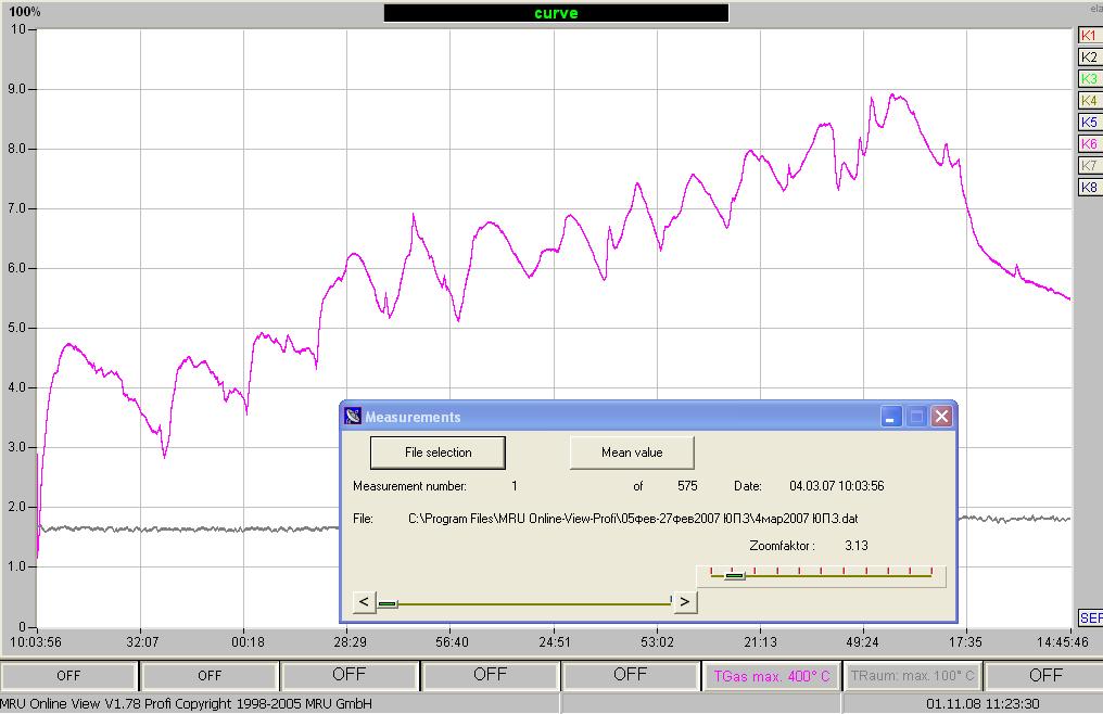

Sergey писал(а):
Кто может дать среднее значение температуры на выходе из трубы в процессе топки?
Вот данные по отопительной печи каминного типа, которую мы в свое время испытывали:
- температура отходящих газов в начале топки - 180 гр.С
- температура отходящих газов в конце топки - 250 гр.С
- время топки 1,5 часа.
- масса дров - 20кг
- порода - береза
- влажность - 15%
К сожалению, этого мало для определения КПД печи. Ведь мы не знаем ни расхода воздуха в процессе топки, ни объема газов образовавшихся в процессе горения, ни массы сажи унесенной в трубу. Если объем образовавшихся газов еще можно как то приближенно рассчитать, то расход воздуха через печь сильно зависит от ее конструкции. Например, при использовании сухого шва определенное количество воздуха проходит мимо топливника в теплообменную часть печи, охлаждая и ее и дымовые газы в трубе. Узнать хорошо это или плохо в целом для печи можно только измеряя реальный объемный расход дымовых газов через печную трубу.

СообщениеДобавлено: Пт 31 Октябрь 2008, 23:32 Ответить с цитатойВернуться к началу
Изначально в моей печи (выкладывал на форуме) была температура отходящих газов (максимальная) 200 градусов. После установки доп. теплосьёмных кирпичей в верхний ярус температура снизилась на 20-30 градусов, что составило 170-180 градусов. Не много 250 ???? Или при большей мощности это нормально. У Вас 20 кг. Я вытапливаю максимум 12 кг. То есть и печь у меня меньшей мощности.

Чуриков Александр писал(а):
Не много 250 ????
Да, 250 это многовато. Но это реальные замеры на реальной печи. Sergey попросил дать реальные цифры, вот я и откликнулся.
Динамику изменения температуры можно посмотреть на фото. Печь в этом опыте топилась в течение 4 часов, максимальная температура в трубе составила 353 гр.С.
График изменения температуры в трубе в процессе топки печи
 Размер файла:  75.44 КБ
 Просмотров:  1160 раз(а)

КПД меняется во время топки, уменьшаясь со временем. Когда мы затапливаем печь (колпаковую или канальную) кпд близок к 100% , тк внутренние стенки холодные и теплосьем хороший. По мере прогрева кпд любой печи будет падать тем быстрее, чем меньше печь (меньше площадь внутренних поверхностей).
Цифра 93% взята из диссера Подгородникова (по-моему самое максимальное значение, которое было получено в одном из опытов). А теперь ее везде приводят и говорят, что кпд колпаковых печей 93%, это не очень корректно.
Думаю, что КПД и т-ры отходящих газов также сильно зависят от того -новая печь или пользованная (покрыты стенки сажей или нет)
