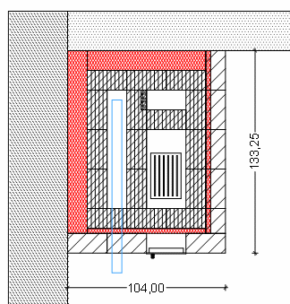

Господа, а если попытаться доработать КИК16 или КИК17. К примеру выложить стенку между регистром и топкой одним шамотным кирпичем? В родном варианте там используется пол кирпича красного и четверть шамотного в качестве футеровки.
Как известно шамотный сильнее нагревается.
Кто что думает? Если мы попробуем использовать просто половинку шамотного кирпича или даже четвертинку, без красного, то поможет ли это в лучшей очистке регистра от возможного зарастания сажей?
Если перекроете все 3.5 кирпича колпака без опирания на шамот, то возможно, что можно. топливник в 1/4 развалится без боковой стенки

Иван, не вопрос, все в ваших руках Smile
Можно сделать так
можно и на плашку шамотный положить .. главное потом утеплить и сделать декоративный контур и не нарушать порядовок
трубу можно поставить и на шамот, можно и на уголок через подвижный рукав, да мало ли еще как Very Happy
КИК 12 шамот
 Размер файла:  36.66 КБ
 Просмотров:  47695 раз(а)

1. Для чего положены шамотные кирпичи на ребро параллельно друг-другу, и что за щель между ними? Как раз ручка молотка проходит через эту щель.
2. Котла КИК12 кажется нет на сайте Stove.ru. Но он по размерам меньше остальных. было бы неплохо разместить схему подобного в сети. Радость Он бы чудесно подошел для очень многих людей и домиков до 100 кв.м.
те щели для вторичного воздуха (ВВ)
полный репортаж http://heatkit.com/html/lopezs.htm
искать Experimental Masonry Hydronic Heating Workshop
with Alex Chernov
КИК12 - уменьшенный семнадцатый, порядовка такая же
