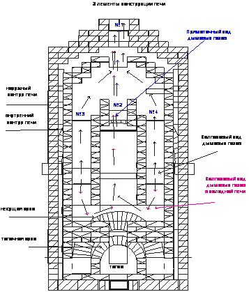

Соображения по устройству больших банных печей на примере печи “каменка” на газу для общественной бани
Устройство печи
Печь имеет два контура: рабочий и ограждающий, раздельные топочные и несущие арки, прямоточный и колпаковый выходы дымовых газов, систему естественной циркуляции и рециркуляции воздуха в парной.
Наличие у печи двух контуров позволяет улучшить теплотехнические параметры печи (см. раздел теплотехника) и устанавливать металлический каркас, воспринимающий тепловые напряжения, на внутренний корпус, что более приемлемо для парной.
Устройство отдельно топочных арок и отдельно несущих весовую нагрузку камней арок тепловой камеры позволяет сделать топку компактной с заданным расчетным напряжением топочного объема (см. раздел теплотехника); разделить тепловые и весовые нагрузки и, тем самым, увеличить срок службы печи.
Наличие прямоточного и колпакового хода дымовых газов существенно расширяет возможности оптимальной эксплуатации печи (см. раздел теплотехника).
С помощью печной системы циркуляции и рециркуляции имеется возможность регулируемо подогревать и освежать воздух в парной.
Предусматривается устройство каркаса на внутреннем контуре печи и армирование кладки наружного контура печи.
Эта мера, наряду с разделением тепловой и весовой нагрузок на арки, позволит уменьшить вероятность образования трещин от термических напряжений при нагреве и остывании печи, существенно увеличить продолжительность эксплуатации печи без ремонта.
С помощью печи частично решается и приточная вентиляция парной.
Под печкой предусмотрен приточный воздушный канал, соединяющий топочную с парилкой.
Этот канал так же соединен с топкой печи (что в газовой печи возможно), через которую воздух во время пользования парилкой может попасть в печь и, нагревшись там, выйти через паровое окно в парилку. Эта возможность может быть реализована при необходимости кратковременно поднять температуру в парной.
Пространство высотой примерно 70мм. между верхом топочных арок и низом арок тепловой камеры имеет выход в вертикальный дымоход, соединяющий начало топочной камеры с дымовой трубой. Тем самым, обеспечивается прямой (минуя тепловую камеру) выход дымовых газов (или газа) в трубу при малых расходах газа во время розжига горелки, обеспечивается внутренняя и частично внешняя рециркуляция дымовых газов, инжектируемых горелкой при ее работе.
В результате снижается вероятность “хлопка” при розжиге холодной печи, повышаются равномерность прогрева камней и экономичность работы печи.
Во время пользования парной (при закрытых шиберах) обеспечивается циркуляция горячего воздуха в тепловой камере, благодаря чему ускоряется конвективная теплопередача от нижней части насадки к каменной засыпке, восстанавливающая ее температуру.

В идеале, чтобы обеспечить в парилке температуру русской паровой бани 60-70 гр.С., печь должна иметь температуру наружной поверхности стены по возможности постоянную и не выше 90гр.С.(чтобы не перегревать парную) и при том не снизить температуру нагрева камней, которая должна быть примерно 500 -600 гр.С.(чтобы сохранялось интенсивное парообразование).
Для обеспечения умеренной температуры наружной поверхности печи при сохранении достаточного количества аккумулированного тепла печь состоит из двух контуров: внутреннего высокотемпературного рабочего и наружного низкотемпературного ограждающего, с соответствующей изоляцией между ними.
Внутренний контур, состоящий из топки и тепловой камеры с насадкой и каменной засыпкой (что Вы понимаете под насадкой и засыпкой, обычно это одно и тоже), выполняется из огнеупорного шамотного кирпича. Наружный контур из красного кирпича. Между контурами от низа печи до тепловой камеры воздушный зазор, который предохраняет наружные стены печи от перегрева и, тем самым, снижает жесткость их теплового излучения. С помощью воздушного зазора обеспечивается естественная циркуляция, просушивание и нагрев воздуха в парной.
Степенью открывания циркуляционных дверок, расположенных по периметру печи, регулируются температура наружной поверхности печи и температура воздуха, что (в совокупности с парообразованием) позволяет обеспечивать требуемый температурно–влажностный режим в парной.
Зазор на уровне тепловой камеры и выше заполняется тепловой изоляцией, препятствующей теплопередаче от камней (каменной засыпки – единство терминологии). Такой “термос” должен сохранить тепло, аккумулированное камнями, в течение всего сеанса.
Количество камней определяется на основе теплотехнических расчетов, с составлением теплового баланса парильного отделения.
Устройство двухконтурной печи по сравнению с одноконтурной толстостенной уменьшит количество аккумулируемого стенами печи тепла.
Чтобы сохранить, а может и увеличить общее количество тепла, аккумулированного печкой, увеличиваем количество тепла, аккумулируемого камнями. Увеличиваем не повышением температуры камней (что нецелесообразно, т.к. увеличивается при этом
температура дыма, т.е. потери тепла), а повышением равномерности прогрева каменной засыпки.
Для увеличения равномерности прогрева каменной засыпки и экономичности работы печи применяем, наряду с обычно принятым для банных печей прямоточным выходом дымовых газов элементы колпакового (вольного) их движения.
В колпаковом режиме прогрев камней происходит быстрее, равномерней и с меньшими потерями тепла с отходящими дымовыми газами; имеется возможность для внешней рециркуляции дымовых газов. Работа в таком режиме примерно на четверть снижает время прогрева печи, расход газа, температуру дымовых газов.
Экономичность работы печи повышается также путем устройства ее топки, по своим размерам, соответствующей тепловому режиму с максимальным тепловым напряжением топочного объема. Обычно же размеры топки определяются размерами опирающейся на перекрытие топки тепловой камеры и поэтому существенно превышают необходимые, из–за чего процесс горения происходит не оптимально.
Конструктивно задачу устройства топки оптимальных размеров решаем путем устройства раздельных топочных арок и несущих насадку арок тепловой камеры.
В результате размеры топки должны соответствовать расчетному тепловому напряжению, при котором обеспечится совершенство процесса горения и устойчивость горения факела при малых расходах газа. Это позволит предохранить несущие арки тепловой камеры от перегрева и размывания струей факела. Позволит ремонтировать топку печи, не разбирая всю печь.
Сама топка выполняется без связи со стенами тепловой камеры, в которой находится каменная засыпка, что уменьшает вероятность образования трещин от термических напряжений.
Для пользователей-экстремалов, в конструкции печи предусмотрена возможность регулируемого нагрева парной до температуры более 100 гр.С., т.е. выход на режим близкий к режиму сауны.
Это достигается двумя способами.
Первый, медленный - путем открытия дверки ремонтного окна, через которое открывается доступ к топочной части печи. Через это окно, при открытой дверке, раскаленная задняя стенка топки излучает тепло непосредственно в парную, что позволяет поднять в ней температуру более высокую, чем это происходит от нагретых наружных стенок печи.
Второй, быстрый – путем открытия на несколько минут дверки для подачи воды и открытия из помещения парной воздушных задвижек, перекрывающих доступ воздуха от уровня пола парной в топку, и задвижку , перекрывающую доступ воздуха из приточного воздушного канала (дверка канала в топочную должна быть закрыта, а в парную открыта). В этом случае воздух из парной, циркулируя через печь, будет интенсивно прогреваться до необходимой температуры.
Таким образом, в конструкции печи заложена возможность нагревать парную, не перегревая при этом наружную поверхность стен печи, что важно для создания стабильного нормального тепло – влажностного режима русской бани.

" Внутреннего высокотемпературного из огнеупорного кирпича корпуса, состоящего из топки, паровой камеры с камнями и дымовых каналов. Огнеупорная кладка скрепляется металлическим каркасом для предохранения от разрушения при ее периодическом тепловом расширении.
" Наружного низкотемпературного из керамического кирпича или изразцов корпуса, как бы футляра. Кирпичная кладка армируется сеткой для предохранения от растрескивания, из-за ее неравномерного прогрева по периметру печи.
" Воздушная прослойка в первый период топки (печь топится два раза по 1,5 -2 часа) выполняет роль теплоизолятора внутреннего корпуса, уменьшая температурный градиент по толщине кладки, и, тем самым, смягчая разрушающие кирпич термические напряжения. Во второй период топки открывается дверка для входа воздуха от пола парной. Воздух нагревается от внутреннего корпуса и выходит в парную примерно на уровне 1 - 1,5 м, прогревая ее за несколько часов..
Чтобы обеспечить высокую температуру нагрева камней и при этом не перегреть стены печи организуются и теплопередача и движение газов в печи.
" Теплопередача. Топка и паровая камера, в которой лежат камни (чушки), по возможности изолируются от передачи тепла через стены, сохраняя, тем самым, высокотемпературное тепло для нагрева камней. Нагрев же стен печи происходит в основном уже "отработанными" дымовыми газами, для чего их сначала опускают вниз, а затем уже подымают вверх, желательно по коренной трубе. Желательно потому, что поверхность примыкающей к печи дымовой трубы увеличивает общую поверхность конвективной и лучевой передачи "мягкого" тепла в парную; разделяются тепловые напряжения печи и весовые трубы, что увеличивает срок службы печи; упрощается ремонт печи.
" Движение газов. В топке, где необходимо интенсивное горение с избытком воздуха, движение газов принудительное. В паровой камере, имеющей форму колпака, возможны как вольное, так и принудительное их движение и различные фактические сочетания. В начальный период - вольное движение, которое по мере прогрева камней и выравнивания их температуры переходит в принудительное. Перспективен недавно нами отработанный чисто принудительный факельный прогрев камней сверху вниз (наряду с обычным - снизу вверх), который уменьшает образование сажи и ускоряет прогрев камней.

Павел, обратите внимание, что во всех конструкциях печей М.Соколова просматривается:
- мощный сердечник отделенный от внешней кладки зазором, с которого снимается конвекционно тепло в парную
этим и обеспечивается:
- при неперегретых стенках печи (80-100) быстрый прогрев воздуха в большой парной
вот здесь еще один ход
установка стенки в режь (с просветом в кладке) - увеличение ИК составляющей, направленной на полок
http://pechi-project.narod.ru/5_kamenka.GIF
