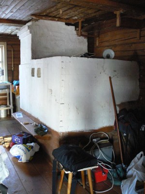

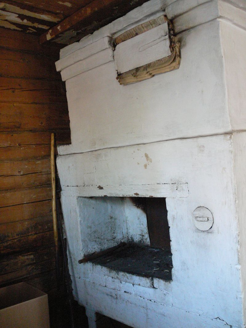

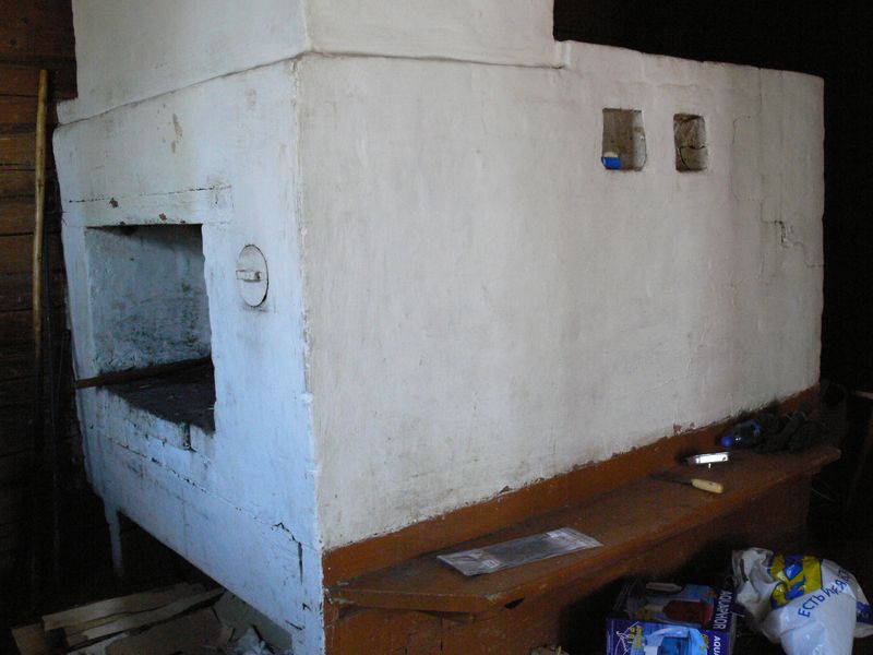

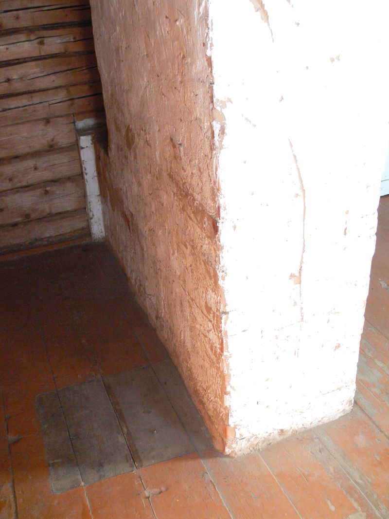

Здравствуйте. Помогите, пожалуйста, зазобраться.
На фото 1 видны две горизонтальные и одна вертикальная (замазана глиной) задвижки. Зачем три и как ими пользоваться? Пока для топки я полностью открываю или закрываю две горизонтальные.
На фото 2 на полу виден отпечаток. Мне кажется там была часть печи, которую снесли. Что это было и стоит ли востанавливать для полного использования корпуса печи?

Жестоко! А топка то где?
Ubi Victoria, ibi Concordia.
СообщениеДобавлено: Вс 11 Январь 2009, 18:05 Ответить с цитатойВернуться к началу
Дмитрий, задвижки это не самое опасное в этой печи, как я понял топка находится в соседней комнате, а проход сделан с нарушением пожарных норм.
Васильев Илья
Сообщения: 256
СообщениеДобавлено: Вс 11 Январь 2009, 18:25 Ответить с цитатойВернуться к началу
Все, разглядел! Прошу прощения!
След на полу, мне кажется, от какой то мёбели непередвигаемой или от умывальника... Если выше этого места, в стене печи, нет явных пизнаков бывшего отверстия, куда дым убегал, то стоял здесь кой то шкап.
Вертикальная задвижка могла перекрывать летний ход, но сие маловероятно, т.к. печь сугубо отопительная
Мое мнение - удалять! Т.к: 1 разделки потолочной нет 2 место куда опирается труба перегружено и отломилось 3 разделка в стене недостаточна 4 печь выработала ресурс

Спасибо за ответы, но хотел бы продолжить тему:
1) угол печи не перегружен, так как сделана одна труба для двух печек (вторая - русская), которая опирается на стропила
2) мне кажется топка из входной комнаты - удобно (нет мусора от дров),
но обеспечить пож.безопасность при этом принципиально нельзя.
3) По слухам все-таки в комнате была вторая топочная дверца - реально ли это?
4) Мне интересна эта конструкция с точки зрения "опыта русского народа", поскольку дом и печь хоть и не старые (50 лет), но сделаны по ощущению мастером старой школы.
Поэтому мой вопрос про предназначение трех задвижек и вероятность второй топки остается.
Заранее спасибо.
Валерий Петров
Сообщения: 1085
Регион: Россия
СообщениеДобавлено: Вс 11 Январь 2009, 21:11 Ответить с цитатойВернуться к началу
Т.е. Труба стоит на стропилах а по чердаку идут борова?
Принципиально и возможно и обязательно нужно. Тысячи банных печей топятся из предбанника, с соблюдением всех норм ППБ.
Реально, но только если с торца, ну или если спичками топить.... Толщина печки мне кажется в полтора кирпича, а значит что длина топливника поперек ограничена в 13 см. А второй топливник с торца не слишком логически оправдан.
Интерес-то какой? Академический или практический? Разберите печку и узнаете как она была устроена. Самые точные диагнозы, говорят, ставит паталогоанатом. Smile
А задвижки без выяснения конструкции мы можем только гадать как там идут дымовые каналы. Странная прочистная дверца около верхней задвижки по идее должна свидетельствовать о горизонтальном последнем канале. А вот про остальные сказать сложнее.
+7 911 090-08-96 (МТС СПб)
Последний раз редактировалось: Валерий Петров (Вт 13 Январь 2009, 21:40), всего редактировалось 1 раз
СообщениеДобавлено: Вс 11 Январь 2009, 21:21 Ответить с цитатойВернуться к началу
Илья правильно подметил в затишном уголке мог стоять только умывальник.
Если печка простояла 50 лет, то её неоднократно ремонтировали, и что в ней сделал первый мастер уже угадать трудно. А с боровом поосторожней, в старых домах это основная причина пожара.

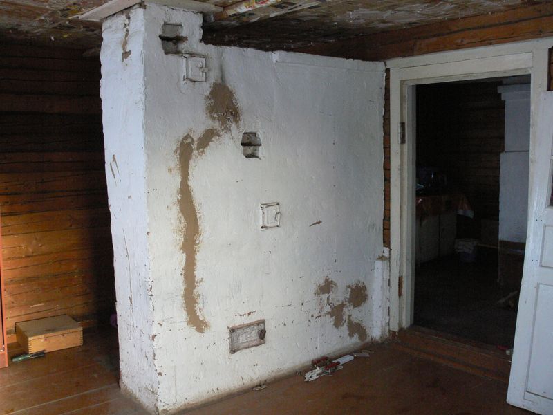

СообщениеДобавлено: Вт 13 Январь 2009, 11:55 Ответить с цитатойВернуться к началу
Спасибо за ответы.
Оцените, пожалуйста, состояние второй - русской печи:
Имеется трещина (видна на фото), внутри на задней стенки топки выпал кирпич.
Ну и дверца заботливо проложена газеткой, так как дым проникает, а с газеткой - нет. Есть ли уплотнитель более серьезный?
Если думать над полной разбокой отопительной печи, как поступать: делать две трубы? Или достаточно внимательно переложить каналы-борова на чердаке?
Надо, наверное, учесть, что отопительная печь стоит на полу, а фундаментом служит деревянный столб и кирпичная труба повлечет за собой каменный фундамент. Так ли это?

Валерий Петров
Сообщения: 1085
Регион: Россия
СообщениеДобавлено: Вт 13 Январь 2009, 22:00 Ответить с цитатойВернуться к началу
Газетку однозначно заменить на парок, базальтовый картон или на худой конец асбестовый картон или шнур. А лучше бы заменить дверцу на более герметичную. За дверцей очевидно вьюшка располагается? Тогда срочно проверять состояние трубы и боровов, их чистоту и цельность. В норме там должно быть некоторое разряжение, и подсос воздуха. Поддымливание говорит о плохой тяге иили недостаточном сечении дымового канала. Возможно зарос сажей. А это одна из частых причин возникновения возгораний, особенно с учетом боровов. Так как каждая печь на своем фундаменте, дом на своем, все "дышит" по своему, а борова кирпичные особой гибкостью не отличаются, могут быть трещины.
Безопаснее сделать две трубы. Для уменьшения веса спокойно можно установить сэндвич соответствующего диаметра и надлежащего качества.
С выпавшим кирпичом не понятно, но в принципе можно и на место поставить, а вот трещину нужно конечно ремонтировать, только прежде хорошо бы установить и устранить причину ее вызвавшую. Возможно сел угол фундамента. Печь стоит на клети, или это низ кладки покрашен просто?

СообщениеДобавлено: Сб 11 Апрель 2009, 23:43 Ответить с цитатойВернуться к началу
как вариант.была пристроина маленькая плита на пол настила.такое иногда встречается.вот и след остался.и третия задвижка вполне может быть из этой оперы
