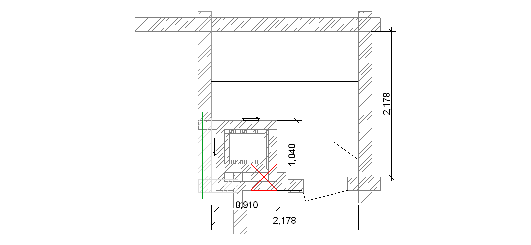

Совсем запуталась в различных модификациях печей-каменок для бань. Подскажите, пожалуйста, как можно рассчитать размер печи-каменки для бани. Проект самой бани есть. Баня из бревна, двухэтажная, высота по коньку 9м. Фундамент под баню будем делать свайно-ростверковый. Насколько я понимаю, фундамент печи не должен быть связан с фундаментом самой бани. Понравились печи БИК ПК - есть ли возможность "вписать" такую печь в небольшое помещение парной? Планируем в ближайшее время приступить к заливке фундамента бани, но для этого нужно знать размеры печи и точное ее месторасположение.

вы точно хотите именно печь с камином?

Насчет камина теперь уже думаю, что нет. Слишком большой размер печи получается

вариант привязки печи
фундамент в плане шире печи в каждую сторону на 15 см
заложение фундамента согласно общестроительных норм
Вариант 01
