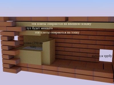

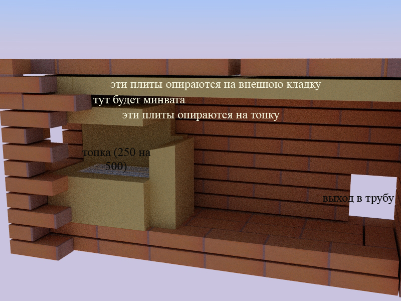

Этой темы нет, но, верится мне, если будут сообщения, то они отнюдь будут нелишни. И сразу вопрос, оцените лежанку с подтопком. Пока это в СкетчАпе...

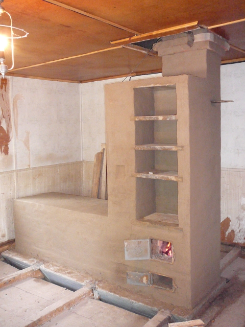

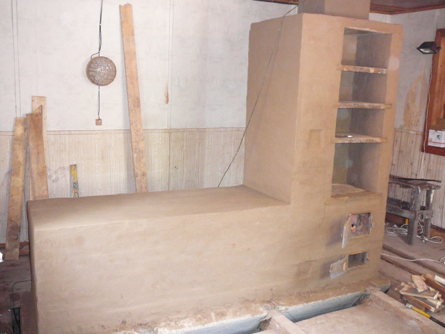

Оценить могу как владелец печи ОВИК 15 Л. http://www.stove.ru/index.php?lng=0&rs=103
Думаю подтопка там не нужна вовсе, т.к. температура нагрева весьма высокая. После длительной топки 4 и больше часа, спать не возможно из-за жары. Но ощущение тепла идет только после 3-4 часов топки с температуры помещения (дача) -20-15.

Дверцу при горении дров закрываете аль открытой держите!?

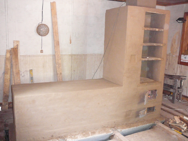

По порядку: Топку как угодно, обычно закрываю, дети любят открытой держать. пока не надоест, не мешаю.
Фото - во время сушки. 15 или 10 суток, 2 раза по чуть- чуть, по автору (Кузнецов). Постройка июнь 2008, и опыта круглогодичной экспл. нет.
Кстати высушил долго и нудно, но при первой-же топке с закрытой дверцей пошли трещины. Распространение их похоже идет до сих пор, ибо дальний угол лежанки потрескался позже.
Клал дед печник 81! год, молодые, гады отказались все по порядовке строить. Лучше стандарт по быстрому залепить и всЁ, даже доплата не помогла. А дед взялся. Мне г-рит пох. 60 лет строю. правда оказалось он хотел там поменять всё. не дал. Дед-обмуровщик профессионал, посоветовал каолиновую глину, сделали.
Спать на лежанке получается прекрасно, только протопить надо с зазором перед сном около 2-3 часов. За это время температура снижается до комфортной.
Потребительский сегмент точно не определен, просто захотел построить печь с лежанкой (жена была за камин) взял и построил.
(Фундамент кстати сложный 3 м. куб., ибо пришлось в старую дырку под трубу целиться, балки насквозь пропускать, и еще консольный вынос делать на нем делать. Всё только из-за лежанки)Ну и зимой на дачу она не любит ездить.
так что пока еще не определен режим "эксплуатации", но спать там зело любо-дорого. Сейчас просто ватный матрас лежит, но думаю м.б. настил с зазором см 5 сделать.
Хотел бы кстати еще кого нить послушать знакомого с лежанкой.

Владимир, я бы так всю офутеровал. Например лещадкой хотя бы.

Нужно просто для себя уяснить зачем нужна лежанка?
Экономичнее лучше с подтопком и только с верхними горизонтальными каналами. Лишний объём греть там ни к чему.

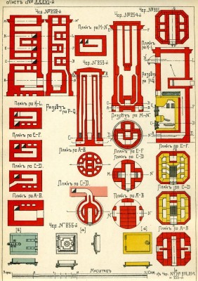

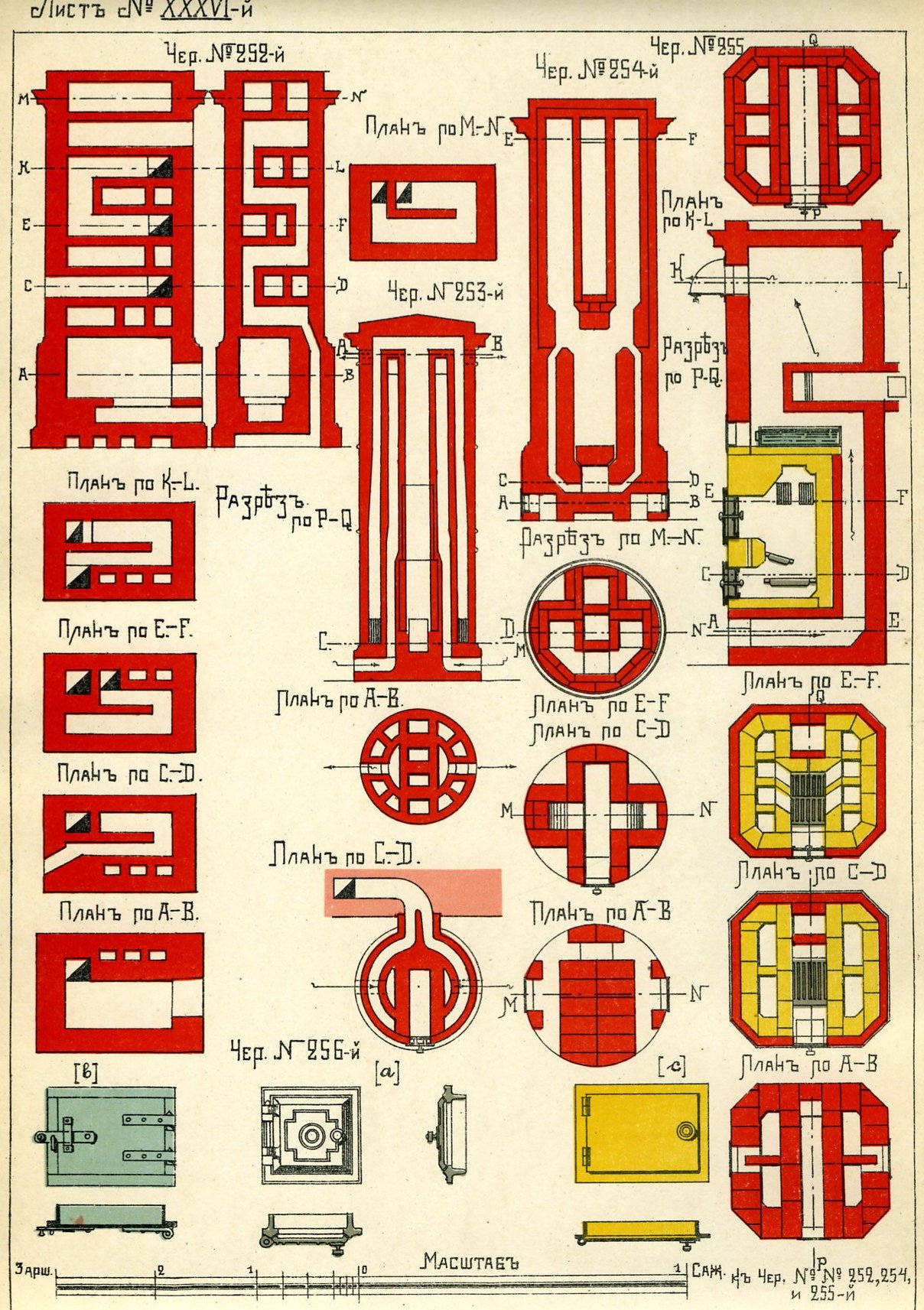

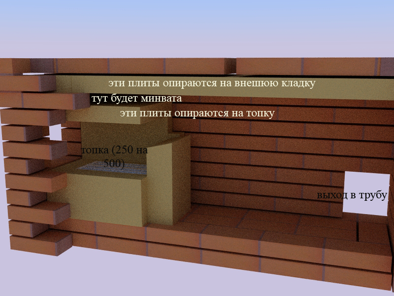

Реализовать функцию калорифера в теплоемкой печи довольно просто, но на момент проектирования и постройки, дальше менее реально.
Вот я картинку вставлю
Ubi Victoria, ibi Concordia.
 Размер файла:  486.5 КБ
 Просмотров:  1478 раз(а)
Валерий Петров
Сообщения: 1085
Регион: Россия
СообщениеДобавлено: Вс 25 Январь 2009, 23:52 Ответить с цитатойВернуться к началу
Красиво нарисовано! Smile
Единственный нюанс в реализации калориферных каналов - это вопрос: как избежать трещин и поддымливания. Хотя в нормальном режиме работы должен быть подсос, но теоретически есть вероятность задымления. Делать стальные кожухи? Или трубы.
Другие варианты есть Question
P.S. А в варианте с футеровкой кажется еще и функция увлажнения воздуха предусмотрена Idea Exclamation
