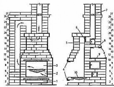

Насмотрел еще один интересный вариант Отопительно -варочная печь с камином Малютка.Судя по порядовках выходное отверствие в ней порядка 150х150. Ваше мнение ,можно ли соеденить такой камин с той-же ОВИК -1.или другой аналогичной,т.к варочная поверхность мне не нужна. порядовки здесь http://masterd.net.ru/imange/pech_imange/imangeimage044.jpg
ser-g
 Размер файла:  14.72 КБ
 Просмотров:  1290 раз(а)
Валерий Петров
Сообщения: 1085
Регион: Россия
СообщениеДобавлено: Вт 3 Март 2009, 01:11 Ответить с цитатойВернуться к началу
Я думаю, что имелось ввиду "Поведет и покоробит сталь". Облицовывать можете , к полному своему удовольствию.
+7 911 090-08-96 (МТС СПб)
ser-g
Зарегистрирован: Вт 8 Апрель 2008, 21:17
Сообщения: 10
Регион: Кременчуг. Украина
СообщениеДобавлено: Вт 3 Март 2009, 01:16 Ответить с цитатойВернуться к началу
Понял,спасибо,а Ваше мнение по поводу симбиоза Малютки с моей дымовой трубой?
