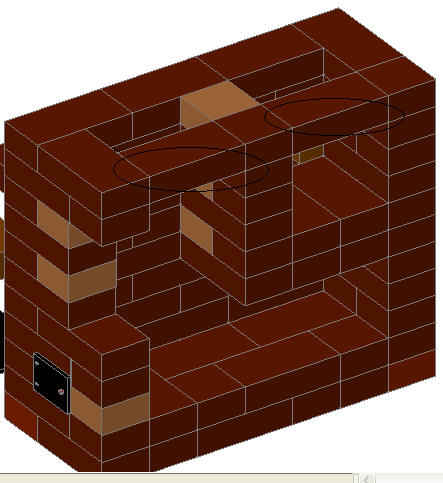

Ещё один вопрос терзает меня перед началом стрийки - нужно сделать перекрышу газового канала шире чем в кирпич (см. рис.). В чертежах печи которую я исследую (Отопительно-варочная печь В. Григорьева на «шведке») в качестве поддержки указаны мет. уголки и даже мет. плита толщ. 5мм, а перекрыша находится на 6 ряду где температура достаточно высока.
Как избежать разрушительного расширения металла на практике, делать посадочные места в кирпиче побольше чтоб металл мог двигаться не толкая кирпич или однозначно перекрывать сводом из кирпича?
Может быть у кого нибудь есть личный опыт - сколько протянет печь с мет. деталями до капитального ремонта.

Если есть необходимость использование металла в печи (что маложелательно), то в местах соприкосновение металла и кирпича прокладывают суперсил или каолиновую вату.
А вообще я вам рекомендую заодно и изучить запатентованную печь Кузнецова И.В ОВИК5. Она поизящней будет. На пол кирпича ужее и дольше держит тепло.
