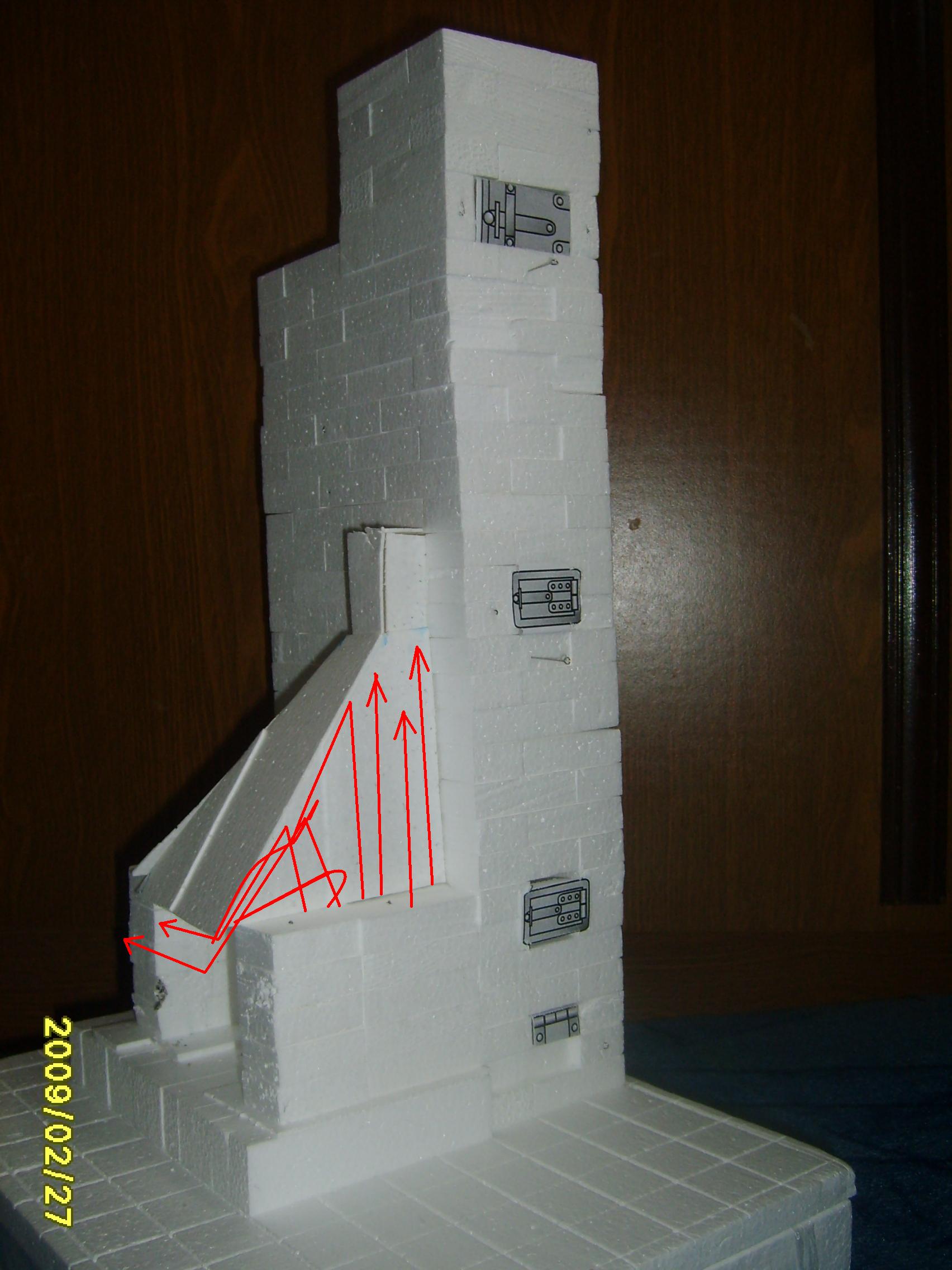

Камины посмотрел,интересно,но все с передним или центральным дымоходом,мне бы с крайним задним расположением трубы от камина

Почитал.Я понимаю что движение газов это почти наука, тем более что там много всяких но , и из них выбрать правильное обычному человеку не очень то легко сразу.Понимаю что вам это может и понятно,вы печники и разбираетесь уже как и куда что должно двигаться,но ведь вы тоже учились на своих ошибках,вам подсказывали ,потом вы сами начали понимать,так вот я счас и прошу объяснить и подсказать мне обычным языком а не научными трудами.
Посмотрел еще раз,дым выходит из дымосборника.И сечение трубы в каминопечах 2*1 а у меня 1*1 кирпич.

Как я понял,угол входа в 45%,сечение трубы...хм возможно увеличить,сделать в 5кирпичей,вот только дымосборник не понял пойдет или нет,про зуб тоже не понял еще,нужен он тут или нет.А кто нибудь вообще может нарисовать правильное подключение к дымоходу? Вот если возникнет такая надобность ,когда надо будет врезаться в уже готовую.

Вопрос по ОИК 14. Сложил,в макете,посмотрел и подумал,что если бы не сужение в 5см в дымоходе ,то наверно это уже была бы не печь а камин.
Возник вопрос, моя фотка с макетом щита( без камина) и ОИК14 ,что из этого лучше греет? В щите дымооборот.(верх-низ-верх)
Что скажете?
