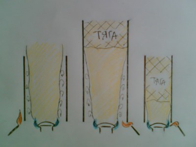

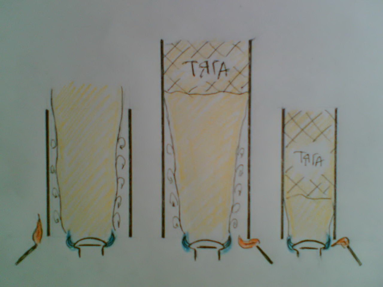

Сообщения: 6395
СообщениеДобавлено: Пн 9 Март 2009, 14:39 Ответить с цитатойВернуться к началу
mvovec писал(а):
А вот костер как раз горит только за счет тяги, которая и создает этот "перепад статического давления". Без тяги костер просто тлеет, но порой применяя искуственную тягу (как правило свои легкие), горение востанавливается до нормальной тяги.
Под тягой понимается именно перепад давления /на замкнутой траектории, проходящей через трубу и атмосферу/, который затем создает замкнутый поток газа за счет тяги. Но подстраиваясь под Вас, попробуем говорить на языке "скоростей и потоков, которые затем создают тягу".
Поставим на газовую комфорку трубу большого диаметра /см. приложение "тяга"/. Убеждаемся по отсутствию отклонения пламени горящей спички, что подсоса снизу в трубу совсем нет /нет потока - нет и "тяги" - нет и перепадов давления/.
Делаем трубу повыше или потоньше. Как только столб горячих дымовых газов начинает касаться стенок трубы, появляется отклонение пламени спички снизу в трубу - значит возник газовый поток и "тяга появилась". Эта тяга засасывает в трубу "все, что попало": и само пламя /горючий газ и воздух/, и эжектируемый в столб дымовых газов воздух /по аналогии с печами как-бы вторичный/, и просто воздух "отовсюду". Что же сосет /тянет/ воздух в трубу?
Каждый горизонтальный слой в нарисованной зоне "тяга" является как-бы виртуальным поршнем, движущимся непрерывно вверх. Этот поршень "высасывает" газ снизу /засасывает в трубу снизу/ и выталкивает газ из трубы сверху. Эти поршни постоянно гибнут на верхнем срезе трубы и постоянно рождаются снизу за счет поднимающихся дымовых газов /как в реактивном двигателе рабочим "поршнем" является поток газа/.
Какова же основная разница гравитационных течений без тяги /как-бы совсем "свободных"/ и с тягой? В "свободном" режиме /левый рисунок/ каждый объем горячего газа ускоряется /в среде холодного газа / "сам по себе" /вне зависимости от соседних объемов газа/. Причем "не спеша" по школьной формуле ускорения V = at, примерно как воздушный шарик в окружении других воздушных шариков. Никаких перепадов давления поднимающийся воздушный шарик во внешней среде не создает.
А вот в режиме "тяги" верхние уже ускорившиеся поршни /фактически - крупные воздушные шарики точно в калибр/ тянут за собой нижние, еще не успевшие ускориться поршни. Так что горячий газ при входе в трубу ускоряется рывком. При этом расход газа через трубу резко возрастает /в разы!/. Это легко проверить на гидравлической модели "настенной клизмы без шланга и со шлангом". Такая модель /супергидравлическая/ и сопутствующие динамические явления описаны в моей книжке "Дачные бани и печи", при желании можно ознакомиться и обсудить подробнее.
Возвращаясь к теме костра, можно убедиться, что дым от свободного костра /на улице/ течет вверх "сам по себе": его можно "откачивать" пылесосом, можно сдувать вентилятором, можно как угодно перегораживать ему путь - все равно все это не повлияет на горение самого костра. Костер горит в "режиме без тяги" сам по себе.
А вот в печи /с тягой/ стоит только двинуть любую задвижку, "костер" в топке тотчас прореагирует, поскольку он горит в "режиме с тягой".
Дело в том, что подсос свежего воздуха в свободный костер /и в открытый камин тоже/ осуществляется как простая компенсация газа, поднимающихся из объема горящих поленьев вверх. Сколько дыма смогло выйти из костра вверх /нерегулируемо всплыть/, столько воздуха и подсосалось снизу /причем "отовсюду и как попало"/, столько дров и сгорело. При этом есть "усугубляющие" факторы: так, например, из плотно уложенного костра дыму труднее всплывать из-за "крутежа" в лабиринтах, но в то же время эти лабиринты из поленьев могут создавать вертикальные "микротрубы", в которых возникает тяга, способствующая подъему газов.
А вот в печи с тягой можно вводить воздуха сколько угодно и даже в любую точку костра /"по трубочке"/, раздувая пламя регулируемо точно так же, как Вы раздуваете огонь легкими /ртом/. Это потому, что количество вводимого воздуха определяется лишь тягой трубы и газодинамическим сопротивлением воздухозаборного отверстия, но никак не скоростью горения огня или скоростью выхода дыма из объема закладки поленьев.
 Размер файла:  112.32 КБ
 Просмотров:  1167 раз(а)
