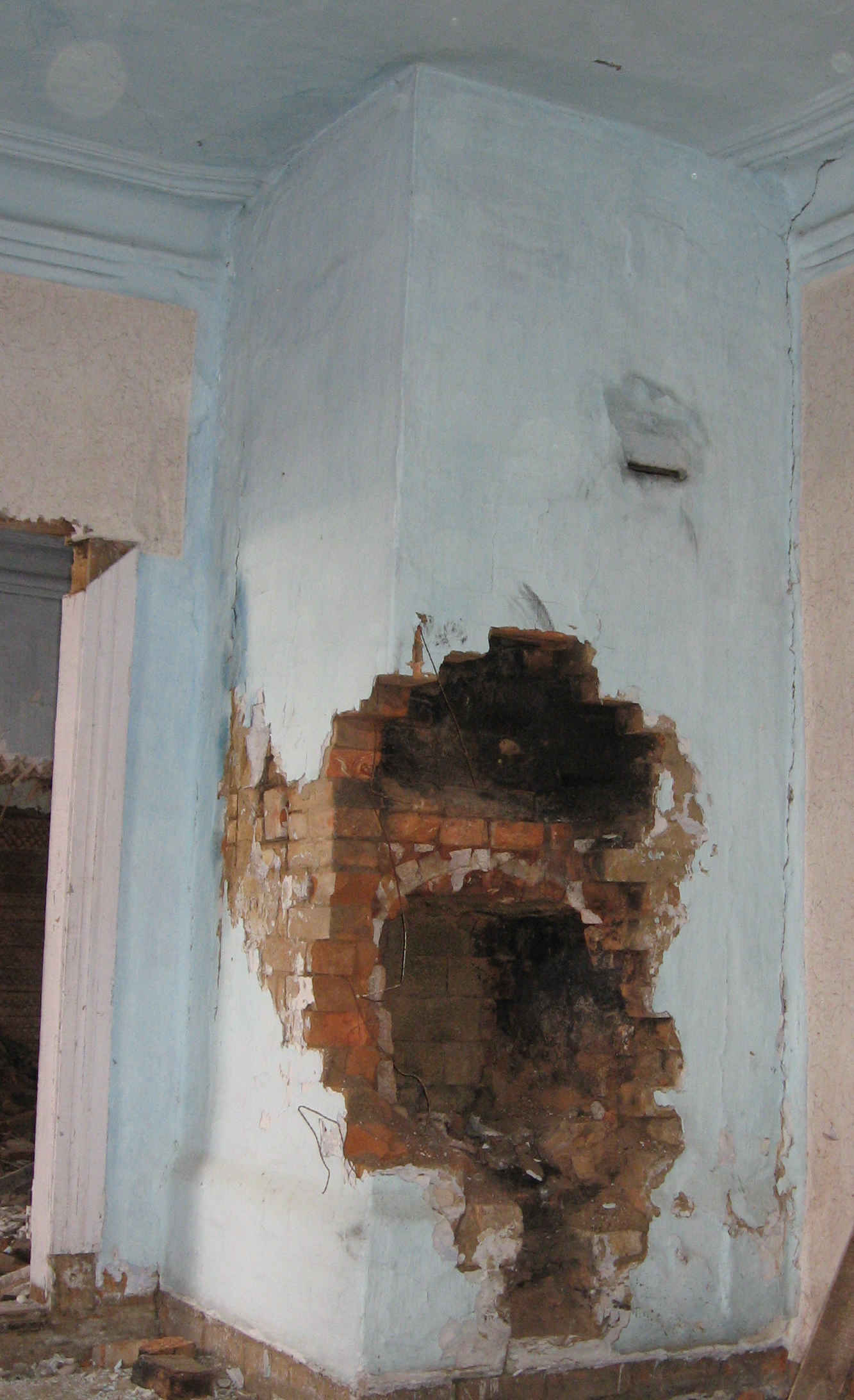

Не секрет, что печи иногда трескаются. Причем часто непонятно из-за чего. Т.е., понятно, что из-за теплового расширения, но проследить напрямую связь между нагревом печной стенки и трещинообразованием иногда бывает очень сложно. Бывает, видишь печку, сложенную кое-как, причем явно перетапливаемую - а трещин практически нет. Бывает наоборот - зазоры соблюдены, швы тонкие - тем не менее кладка разъезжается.
Для предотвращения такого явления иногда применяется армирование кладки. Несколько раз видел такое дело в старых печах (ок 100 лет). Через каждые 4-6 рядов кладки пропускается проволочный жгут, стягивающий кладку. Иногда жгут натягивается путем закрутки гвоздем, который потом заводится в шов.
Эти (старые печи) были сделаны под штукатурку (может изначально изразцы были). Проволоку видно не было. В современном печестроениии такой способ подойдет с трудом по эстетическим соображениям.
Интересно узнать мнение г-д печников по данному вопросу - нужно ли армирование (или это борьба со следствием, а не причиной), применяет ли кто его, и каким образом. И, вообше, какие мысли по данному вопросу.

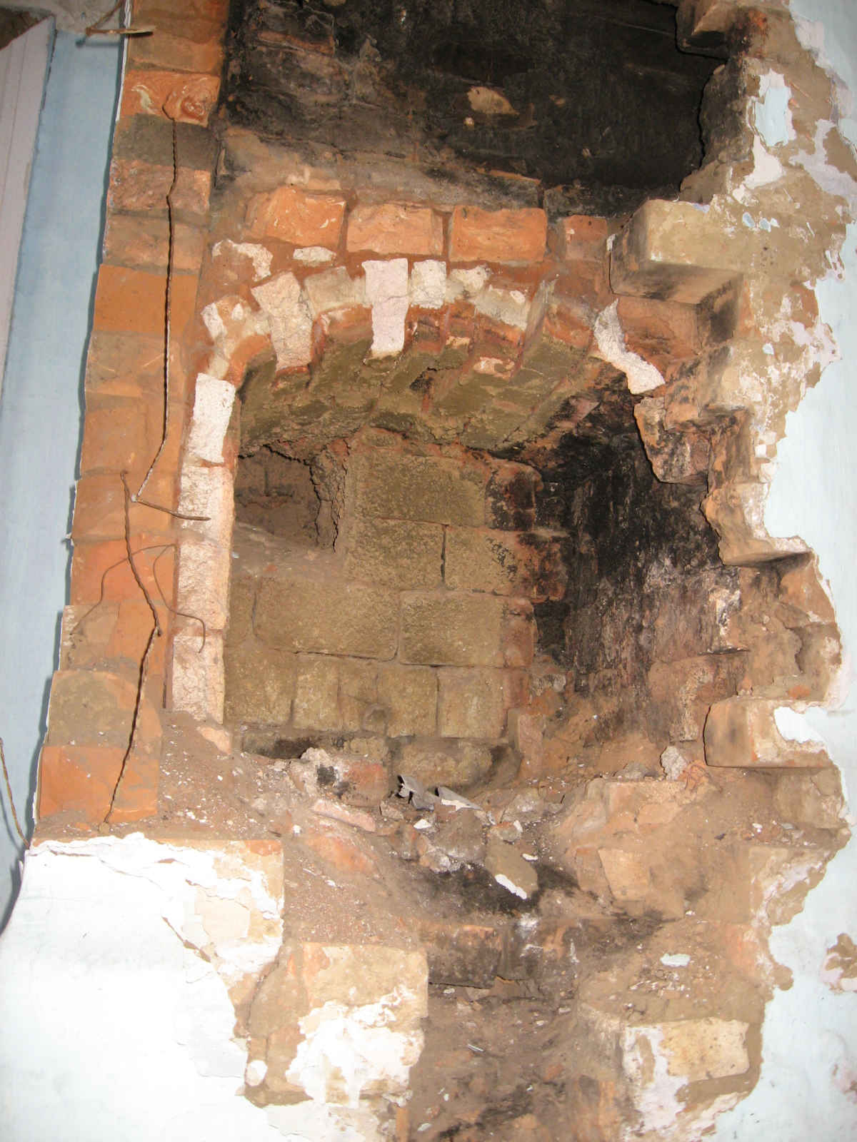

Прилагаю фоты такой печи. Находиться она в пос. Маритуй, кругобайкальская жд. Обратите внимание ,что зазор между футеровкой и внешней стенкой отсутствует, а арка распирает внешние стенки. Уверен, если бы я так сделал - все бы разъехалось при первой топке. Я удивляюсь - печь работала долго.

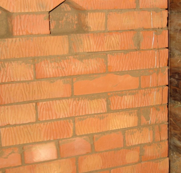

Иногда армировал таким образом - моток проволоки делится на две части (не разрезая), одна справа, другая слева. Положил ряд - правый моток перекинул налево, левый направо. Следующий ряд, и т. д. Но довольно хлопотно и натянуть проволоку нормально сложно.
На фото показано тоже, только в две нитки (по два мотка с каждой стороны).

Я не рискнул бы укладывать стальную гладкую арматуру диаметром 4-6 мм или более тонкую проволоку в кладку, так как у кирпича, глиняно-песчаного раствора и металла сильно разный коэффициент термического расширения (у кирпича и у раствора они достаточно близки).
На этом сайте уже мелькали фотографии с описанием методики армирования кладки керамического кирпича проволокой или металлической полосой (лентой), но от такого армирования больше вреда, чем пользы. Стяжка печи по периметру стальной лентой или проволокой (то есть вне кладки) — это совсем другое дело, от этого будет только польза, но страдает эстетика. Такое армирование аналогично кладке тонкостенной печи на ребро в каркасе из металлического уголка и полос или полностью в металлическом футляре (круглом или прямоугольном).
В указанной выше печи, в которой топка выложена из огнеупорного кирпича и непосредственно зажата снаружи в кладку из керамического кирпича, да ещё и армированная в кладке стальной проволокой, возникают жуткие и совершенно ненужные термические напряжения.
Целесообразно кладку армировать не стальной арматурой или проволокой (связкой скрученных проволок) или стальной лентой или полосой, а сеткой из стеклянных волокон, которая применяется для фасадных работ при утеплении зданий. Плотность этой стеклосетки 250-300 г/м2 (чем плотнее, тем прочнее и тем лучше). Эту сетку можно прокладывать через 3-4 ряда по периметру кладки, ширина полосы сетки 100 мм, длина на 20 мм меньше, чем ряд кладки.
Эту же сетку можно использовать для армирования печи при её оштукатуривании вместо мешковины. В этом случае сетка к кладке крепится с помощью медных проволок сечением 1-1,5 мм2, замурованных в кладку при кладке кирпича.
