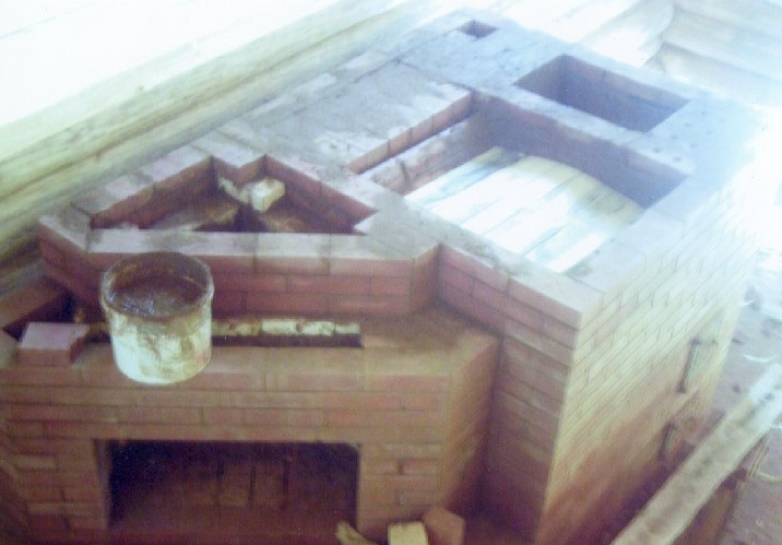

печь с камином 3000Х1500.
каминопечь.рф

николай яр,расскажите о своей конструкции подробнее. В чём её оригинальность, плюсы и минусы. Как решена противопож. разделка (видно, что дерево рядом или так кажется) Как будет отделываться массив печи ну и т.д. Question

Вам всё сразу расскажи?
Дайте человеку подумать. Image
К стенке близко, не загорится, но тараканы заведутся.

от дыма до дерева 25 см.печь пока устаевается. думаю чем лучше отделать.заказчик хочет песчанником. сомневаюсь в отделке.
