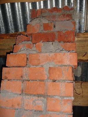

сколько видел сгоревших домов и на пепелище стоят печи с изогнутой трубой ..
почему то раньше этим не заморачивались и печник просто изгибал трубу (делал смещение) примерно как здесь http://forum.stovemaster.ru/files/thumbs/t_01662_517.jpg
и что взбрело в голову такое нагородить ?
по Постановлению скажу так - есть такое от прошлого года, даже внесли изменения в ФЗ в попытке привлечь печников на лицензирование, но там речь только о юрлицах ..
вы как частное лицо к это закону не имеете никакого отношения
