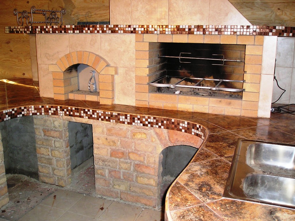

Если минимизировать этот вариант, то можно было бы предусмотреть металличеслую плиту, закрывающую "дырку под казан", а массив над этой плитой оформить с атрибутами камина - дымовой зуб, дымовая камера.
Для примера так у меня оформлен гриль над варочной печью. Те. на варочной плите можно разжечь костёр и жарить шашлык. А варочная печь является в двнном случае топкой для лежанки.

Забыл сам пример.

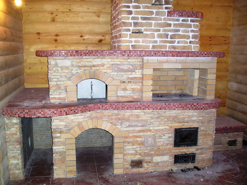

Прошу прощения, перепутал, правильная иллюстрация здесь

Валентиныч, доброго вечера. Скажите ваша русская печь в комбайне Стрибука от тяжести свода в стороны не тянет? Вы не стягиваете их металическими конструкциями?
Валентин Стрибук
СообщениеДобавлено: Ср 18 Март 2009, 16:26 Ответить с цитатойВернуться к началу
Свод - полуцилиндр, сам себя держит, стягивать не надо.
