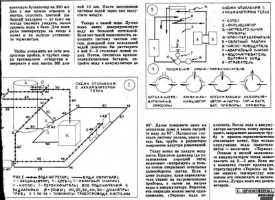

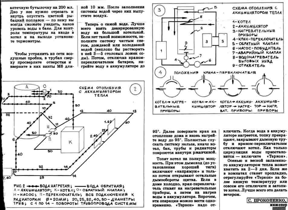

Может кому пригодится
 Размер файла:  234.48 КБ
 Просмотров:  2988 раз(а)
 Размер файла:  269.86 КБ
 Просмотров:  2231 раз(а)
 Размер файла:  96.7 КБ
 Просмотров:  2408 раз(а)

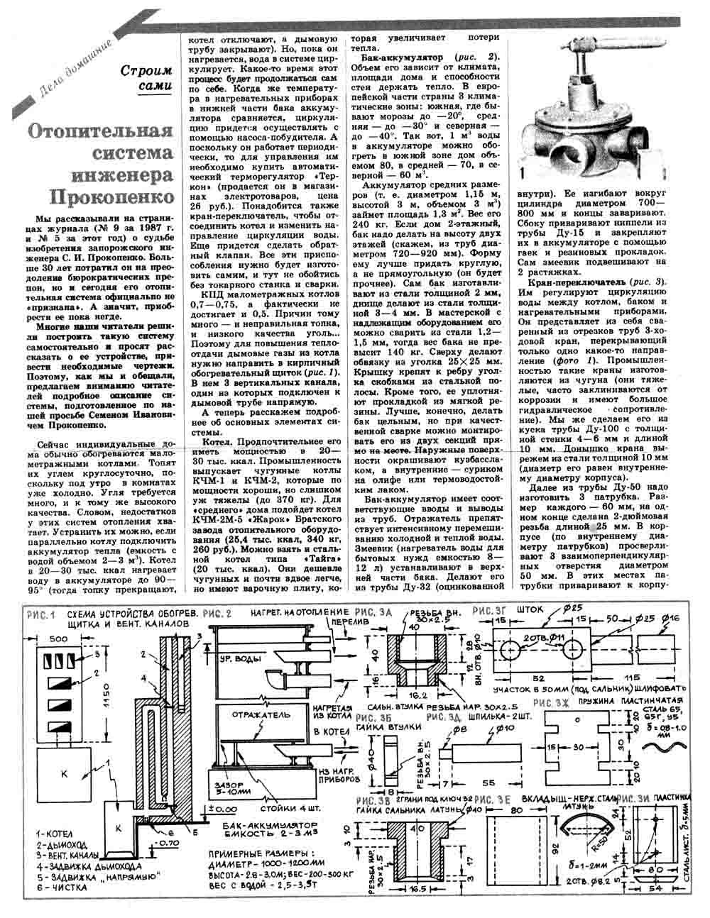

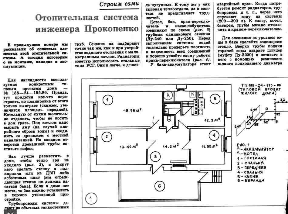

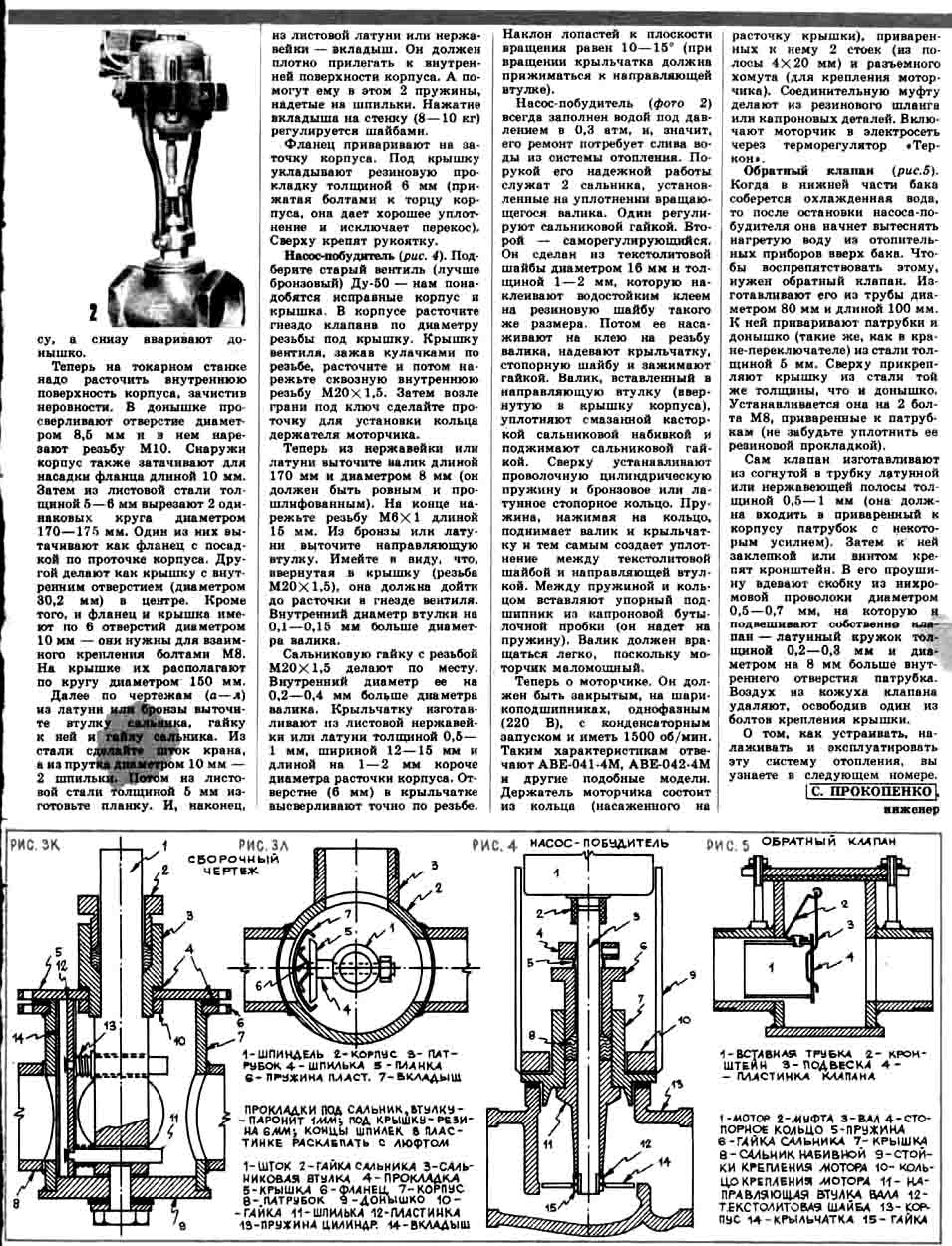

Ещё

Не большой комментарий:кран- переключатель можно заменить на 3 шаровых крана, самодельный насос на современный для отопления.
