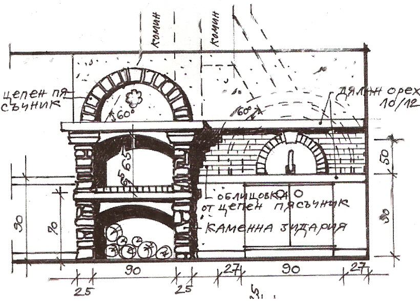

ДРАГОМИР
Сообщения: 63
Регион: BULGARIA - PLOVDIV
Добавлено:
Вт 19 Май 2009, 17:26
| Светик. писал(а): |
Что, неужели нет никаких вариантов????  |
Уличный мангал +Духовка для выпечки мяса ,пица .

| ДРАГОМИР писал(а): |
| Светик. писал(а): |
Уличный мангал +Духовка для выпечки мяса ,пица . |
Интересный вариант, только мне не понятно что на первом фото с права(мойка?)
И где находится духовка?
Павел Власкин
Зарегистрирован: Пт 15 Май 2009, 18:06
Сообщения: 65
Регион: Томск
Добавлено:
Чт 21 Май 2009, 05:56
Насколько я понимаю, справа как раз духовка и есть.
